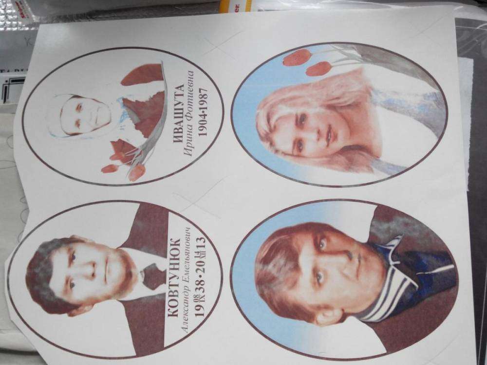

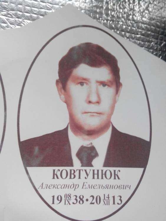

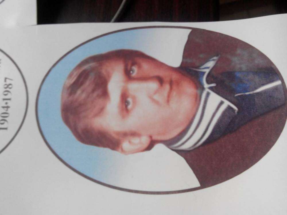

КРЕМЕНЬ Опубликовано 3 апреля, 2015 Опубликовано 3 апреля, 2015 Я работаю на харьковском а утебя сколько стоит если не сикрет Прошу помощи! Взял два заказа и никак не могу сдать их, еже полтора десятка заготовок лежать запыленными, но все косячные. Есть две проблемы: 1) Первая с покупными чернилами, очень нежные, грею овал в эл духовке на 100 градусах, печатаю, запыляю и потом вытираю тампоном ватным (как девушки макияж снимают), стараюсь ОООчень нежно, но все равно как назло поцарапается изображение, причем неважно на темном участке или на светлом. ") Вторая при использовании самодельных чернил, прошу не смеяться-приготовленных на воде (правда очищенной) 70 частей воды и 40 частей глюкозы 40 проц, все условия те же и режимы печати тоже, при вытирании лишних чернил держаться очень крепко, но частенько вылазит косяк в виде белых пятнышек на темных местах (думаю там просто виднее) Итак уже не знаю что делать, покупные попробовал уже от двух поставщиков, намешал самопал на воде (кстати не из жадности, а потому что не нашел в своем городе родных чернил под Лексмарк). Может проблема самодельных чернил из-за воды или может от того что превысил норму глюкозы относительно рецептуры с форума. Еще заказал и жду сублимационные, может с них что выгорит. Если не сложно, может кто подскажет где делаю не то? Вы занемаетесь цветной керамикой я понемаю в этом но выс не понял
