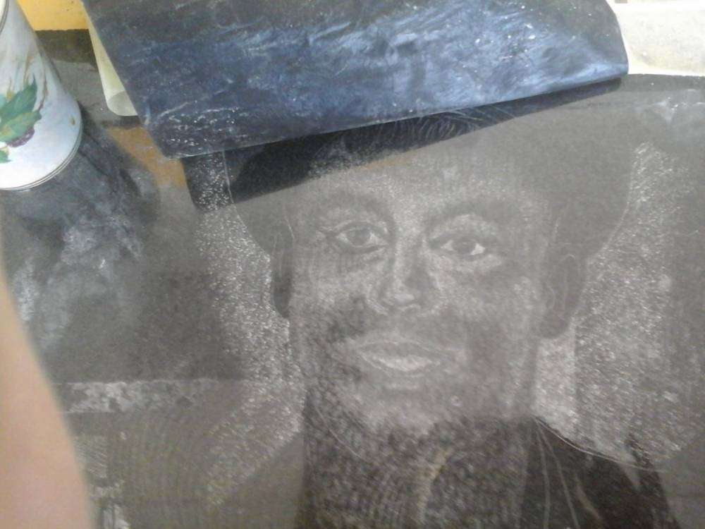

Здравствуйте форумчане.я тоже новичёк и здесь и в ручной гравировке, просто одноклассник открыл ритуалку, художник ушель в загул, вот он и обратился ко мне, я надо сказать художник так себе , так в школе в художке училась,, в общем посмотрелатв инете почитала немного, обучать не кому с какой стороны подойти незнаю, в общем методом тыка, в мой первый день вот, что я натворила покажу ниже, прошу советов и подзказок, я почитала, на форуме всё, что касается последовательности и техники, но надо пробывать, прочитала к сожалению только после того, как сдела эу аброкадабр :-)post-12150-0-40663300-1405096383_thumb.jpost-12150-0-40663300-1405096383_thumb.j

на фото начало процесса, а хотелось бы увидеть конечный результат
ну это так даже не начало-это скорее проба была в руках подержать, потрогать, постучать, это я не буду доделывать, звтра начну с самого начала, меня прямо тянет к этим камушкам, мне очень понравилось-хочу научиться :-)

Я к тому что обсуждать есть смысл конечный результат, будет видно что есть хорошо, а что плохо.
