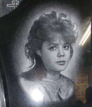

Прекрасные работы, приятно посмотреть, мне очень понравилось. Дедуля на втором камне великолепен, как живой. У вас талант. Успехов вам!

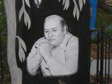

Ребята, работаю на станке Сауно 8 версия. Обучался гравировке сам. Так, что по поводу "женского подхода" тоже недопонял....
Камень китай. На фирме два станка. У одного тест магнита 17; нижний 3.000, верхний 7.000; шаг 0.30.
У второго тест магнита 21; соответственно 2.400, 5.800, шаг 0.30.

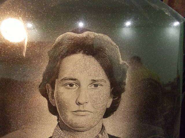

У меня вопрос. Периодически, непостоянно бывают вертикальные полосы. Иногда мелкие, а бывают по-шире. А иногда и волнообразные. вот пример последних. До и после. Я понятное дело подчищаю, но хотелось бы свести к минимуму подобные казусы.
@Aleksha,это механика резонанс несовпадение точек. выход уменьшать скорость пока не исчезнут полосы.
Хотелось бы чтоб сразу вот так
Спасибо попробую. Сложно только подловить момент. ибо нет закономерности, чтоб быть готовым к этой лаже. Одно точно знаю - с правой стороны эти полосы всегда ярче, заметней. Это касается и прямых вертикальных. Бывает половина портрета нормальная (это со стороны отправной точки), а с другой очень видно.

Если это просто хвастики, то ты молодчага. Я уверен что клиент доволен.
А если ты выложил для критики то - на:
1. Ручные портреты выигрывают без вопросов. Тут надо пояснить - гонит ли тебя нащальник на доработку и как финансово обстоит вопрос.
2. Хронически хромает фон, ещё с ручных работ - он неравномерен и местами слишком много на себя берёт. Это вопрос к ретуши во-первых и к доработке во-вторых.
3. Девушка под ивой. Ну чуть же можно было высветлить вокруг лица?!
Вывод: Одежду безусловно отдаём станку, Уделяем внимание фону, начиная с этапа ретуши. И следим чтобы композиция (фон, плечи, одежда) в целом имела правильные плавные формы, то есть КРУГ или ОВАЛ А не ТРЕУГОЛЬНИК либо КВАДРАТ!
