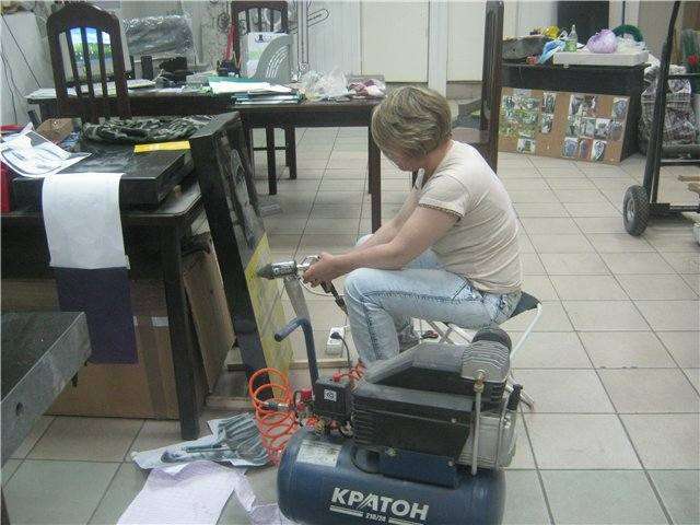

Галюня Опубликовано 18 июня, 2011 Опубликовано 18 июня, 2011 Вот купила такой пистолет на выставке у "Гончарика"..работает в обратку , практически без пыли..Подсоединяю прям к компрессору ..Нафига я строила пескоструйную камеру до отъезда в Москву..(почти 2 недели)?!Кстати и мрамор тоже делаю, нормально!

Михаил Каменотесов Опубликовано 18 июня, 2011 Опубликовано 18 июня, 2011 Сделал пескоструй по упрощенной схеме, у кого-то на форуме вычитал, не помню, но огромное спасибо.А Пейве мне хотел давида впарить... К воздуху присоединил пистолет, второй конец в ведро с песком и в путь. Что мрамор фигачит, что гранит с одинаковой скоростью. На паспорт уходит литров 5 песка, глубина 2 мм. Только пока без камеры дую, руки не доходят.Песок потом собираю по всей мастерской )))А Галюнин пистолет и прям интересен. В мастерской чистота...

Галюня Опубликовано 19 июня, 2011 Опубликовано 19 июня, 2011 Галюня а можно ссылочку на такой пистолетик и сколько кровнозаработанных отдать пришлось Отдала за него 4.500 рублей..согласна, что он не для больших объёмов (у меня их и нет пока)..гранит нормально берёт, мрамор только под тонировку бью..Я там же на Экспокамне купила и краску .. Песка уходит немного...из Москвы везла , муж подруги дал какой-то специальный , применяется огранщиками алмазов..такой красноватый..Вот им и работаю.. А самодельным пескоструем в камере буду объёмные цветы выдувать..
Тираспольский Опубликовано 19 июня, 2011 Опубликовано 19 июня, 2011 Галюня а песок что не рассыпается ?я так понял он обратно затягивается ?это получается к компрессору ещё и пылесос нужен ?в общем буду благодарен за разжёвывание работы этого пистолетассылки которые смотрел по пистолету не понял принцип его работы
mrmeskys Опубликовано 20 июня, 2011 Опубликовано 20 июня, 2011 Пылесос не нужен! За счет какого-то хитрого эффекта, абразив засасывается в мешок обратно. Из этих пистолетов изготавливают переносные пескоструйные установки. Баллон с сжатым воздухом-редуктор-шланг-пистолет.
Галюня Опубликовано 20 июня, 2011 Опубликовано 20 июня, 2011 Ну да..Пыль будет , если плотно не прижмёшь пистолет..Резиновая насадочка надевается и только в вертикальном положении ..максимальный наклон 45 градусов.. Присоединяю к компрессору , мешочек с абразивом 1/3 заполняется , он съёмный..можно просто вставить в емкость с песком , но тогда пыль будет идти из ёмкости..
