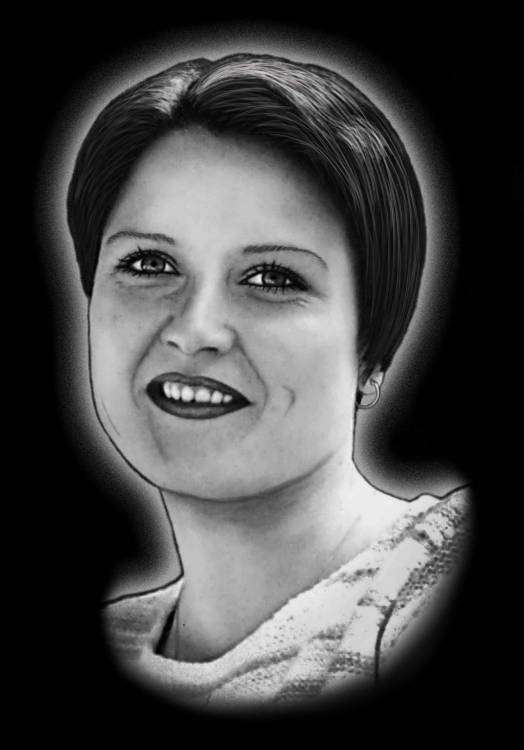

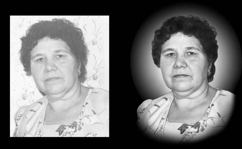

VIKASO Опубликовано 8 марта, 2015 Опубликовано 8 марта, 2015 Для камня маловато резкости и контраста,а так чистенько
Topvin Опубликовано 8 марта, 2015 Опубликовано 8 марта, 2015 Благодарю за отзывы. С праздником Вас дорогие женщины !
VIKASO Опубликовано 9 марта, 2015 Опубликовано 9 марта, 2015 Как мне кажется,у той что помоложе нос расплылся из-за того что левое крыло носа не обозначено,его четко видно на фото,а на ретуши нет.И хочеться добавить сочности ретуши.Это на мой скромный,не профессиональный взгляд @Topvin,Спасибочки !

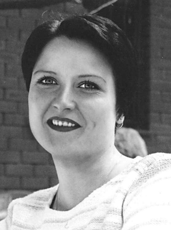

Vladislav G Опубликовано 24 марта, 2015 Опубликовано 24 марта, 2015 Всем доброго времени. Подскажите пожалуйста ошибки.Волосы для меня почему то всегда проблема особенно, В некоторых местах пряди чуть сильнее затемнил, что бы после станка в ручную более детально доработать.п.с Станок Брюллов.
RUS/15 Опубликовано 29 марта, 2015 Опубликовано 29 марта, 2015 Vladislav GПотеряла женственность. Получился небритый сердитый мужик Зачем так плечи приподнял??? Убивает напрочь похожесть неправильная посадка. С волосами как раз таки все более или менее... края волос слишком резаные, блики помягче сделай.
BOR Опубликовано 29 марта, 2015 Опубликовано 29 марта, 2015 не рисуйте ничего на лице, только усиляй детали затемнением и осветлением, и почистить от шумов, плюс правельные уровни, чтоб не было ярких белых бликов. , Женщина должна получится как и на оригенале, только сочнее. , без дорисовок . Схожесть уходит Порорисовка волос мне нравится. ..........Ищите такие режимы работы станка, чтоб все детали сохранялись и не надо было бы в ретуши все жирно прорисовывать

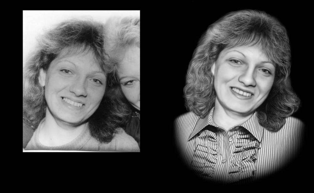

Akky Опубликовано 1 апреля, 2015 Опубликовано 1 апреля, 2015 Добрый день. Оцените, пожалуйста, мою первую ретушь. Что стоит исправить перед нанесением на плиту?
Яшa Опубликовано 1 апреля, 2015 Опубликовано 1 апреля, 2015 одежды однозначно добавить надо, а то ощущение, что из-за угла выгядывает. Ищите такие режимы работы станка, чтоб все детали сохранялись и не надо было бы в ретуши все жирно прорисовывать проблема в том, что ретушь под брюллов. Там только два режима - бить и НЕ бить. А с учетом, что на многих версиях брюллова шаг используется в районе 0,2мм, все илнии, которые жирно не прорисованы - будут беспощадно съедены. То же самое и с полутонами - там, где при шаге 0,3 будет полутон, то при шаге 0,2 будет очень светлый блик. Отсюда и любовь брюллововодов к перезатемнению полутонов.
Torveg Опубликовано 7 апреля, 2015 Опубликовано 7 апреля, 2015 Хорошая ретуш, но поработайте немного над реалистичностью, а то уж больно бросается в глаза

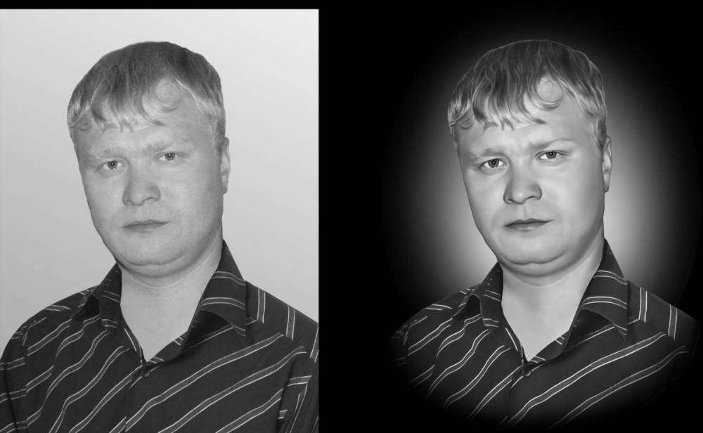

Подруга Опубликовано 7 апреля, 2015 Опубликовано 7 апреля, 2015 Вот,оцените пожалуйста...Правда дороже.
nod62 Опубликовано 7 апреля, 2015 Опубликовано 7 апреля, 2015 @Подруга, ужас... с отличной фотки... без обид
Alaverdi48 Опубликовано 7 апреля, 2015 Опубликовано 7 апреля, 2015 @Подруга, Вы на камне пробовали свою ретушь? Попробуйте, сразу много вопросов отпадет. И ещё мне кажется монитор кривовато настроен. всё слишком тёмное.
RUS/15 Опубликовано 7 апреля, 2015 Опубликовано 7 апреля, 2015 а почему такие темные?Alaverdi48 аж не хочется "портить" твою репутацию 666 ))))
Подруга Опубликовано 7 апреля, 2015 Опубликовано 7 апреля, 2015 @Подруга, Вы на камне пробовали свою ретушь? Попробуйте, сразу много вопросов отпадет. И ещё мне кажется монитор кривовато настроен. всё слишком тёмное. Спасибо.Выполнено на ноутбуке...Короче рановато мне в люди...Правда спасибо.
Akky Опубликовано 8 апреля, 2015 Опубликовано 8 апреля, 2015 Яша, Torveg, спасибо за советы. Добавила одежды, убрала темные линии по контуру, на камне получилось очень даже не плохо, заказчикам понравилось.
