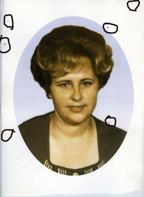

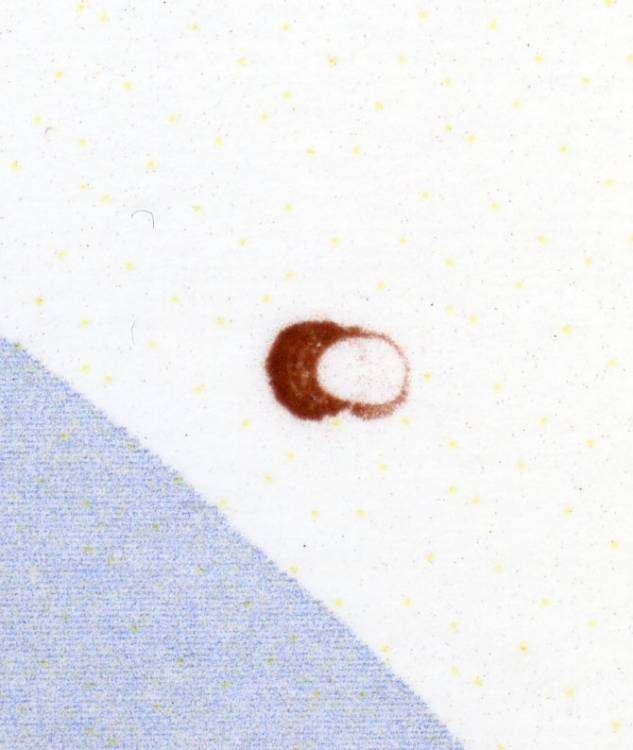

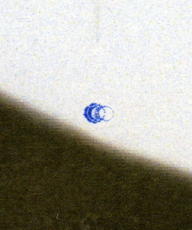

moihor Опубликовано 27 сентября, 2014 Опубликовано 27 сентября, 2014 Здравствуйте, столкнулся с проблемой точек при печати (см. фото).Не подскажете как бороться, в каком направлении копать.Спасибо.

moihor Опубликовано 27 сентября, 2014 Автор Опубликовано 27 сентября, 2014 @moihor, а кто производитель то принтера? Canon Привет Игорь. Проблема не в тонере, и не бумаге. На оригинальных тонерах те же точки, я проверял. По моему что то то связанное со статикой. Как вариант, подмечено, суше воздух - их больше, влажнее меньше, но тоже есть конечно. Проблема у всех собственно. Вопрос актуален. Саша я уже увлажнитель поставил, тот же результат, использовал 2 типа бумаги результата нет... Тоже бывают. Продавец говорит фотобарабан. Верить не хочется в это. Проблема в том что не к чему их " приклеить". При разной погоде,сырости, сухости и прочем то появляются то нет. Я думаю, надо чаще делать профилактику -вычищать весь обсыпающийся тонер на блоках проявки, ракелях, ну вообщем везде... Может поможет. Про барабан неправда, я менял барабаны не помогает, чистил все генерально без результата. Я тоже думаю проблема в статике, на как ее решить?

moihor Опубликовано 27 сентября, 2014 Автор Опубликовано 27 сентября, 2014 короны все менял. Пока не знаю, я её для себя решил покупкой imagerpressa C1. Там делов то на пятнашку евро обошлось. Как то вот так кардинально. Раньше когда я озвучивал эту проблему Андрею, сказал что нужно менять все что связано со статикой (насчитал запчастей на пару тыс.у.е). Пока писал сообщение добавили (в перечне было и 2 щетки с трансферного барабана тоже). Если всё горит, могу помочь с печатью пока не решишь. Трансферный барабан менял целиком (с начинкой) результат не изменился, а можес скинуть список что нужно заменить, можно в личку. спасибо когда будет потребность обращусь. Чтобы так обсыпало лист, первый раз вижу, обычно это одна, какого либо определенного цвета. Порядок появления хаотичный, не угадаешь где поставит. Вот у меня ранше тоже так было, а 2 месяца назад начало так сыпать. может где-то в принтере "маса"пропала?

sintex Опубликовано 28 сентября, 2014 Опубликовано 28 сентября, 2014 @Коношанин, я рад бы помочь человеку, но Canon серии CLC 11xx сняты с производства ещё в 90-х годах и являются б-у модифицированными аппаратами, а мы б-у техникой не занимаемся, только новыми аппаратами для фотокерамики. А в современных аппаратах такой проблемы ни разу не встречали. Чтобы понять в чём дело нужно провести ряд экспериментов: определить на каком этапе появляются точки и какой блок их даёт, если точки не одного цвета, а всех четырёх сразу, то значит причастен тот, блок который отвечает за перенос изображения, идущий следом за фоторецепторной частью. 2
moihor Опубликовано 28 сентября, 2014 Автор Опубликовано 28 сентября, 2014 @Коношанин, я рад бы помочь человеку, но Canon серии CLC 11xx сняты с производства ещё в 90-х годах и являются б-у модифицированными аппаратами, а мы б-у техникой не занимаемся, только новыми аппаратами для фотокерамики. А в современных аппаратах такой проблемы ни разу не встречали. Чтобы понять в чём дело нужно провести ряд экспериментов: определить на каком этапе появляются точки и какой блок их даёт, если точки не одного цвета, а всех четырёх сразу, то значит причастен тот, блок который отвечает за перенос изображения, идущий следом за фоторецепторной частью. Точки дают все цвета, но больше всего мажента и циан, в суме 70% черный и желтый 30% соответственно...
