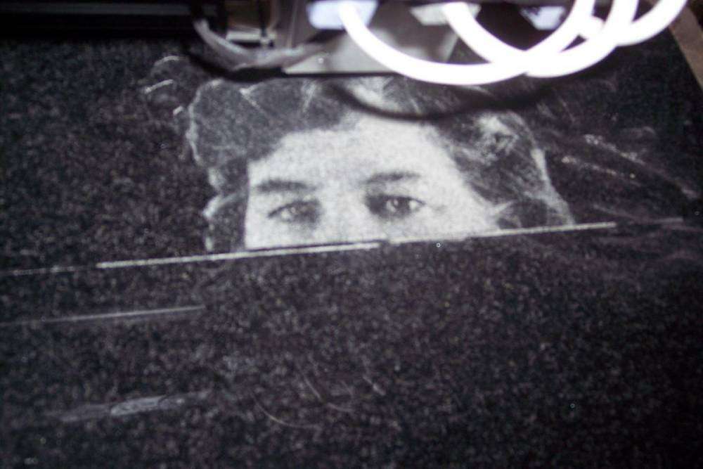

Здравствуйте!
У нас такая проблема, станок приобрели весной, версия 8. Все лето работал хорошо (объемы не большие). Месяц назад появилась проблема - сначала бьет хорошо, но через какое то время  как-будто в пол силы. Понаблюдали, решили, что нагревается, открыли дверцу короба - печатал. А теперь во время работы резко останавливается или прочерчивает линию и сбивается нулевая точка. Т.е. продолжить работу уже не получиться и памятник испорчен... Заменили комп, первый портрет сделал хорошо, второй - опять испортил(((
Может кто сталкивался с такими неполадками?
может датчик уровня мозг е...т.
Вот так выглядит наша проблема
При ошибки датчика уровня вроде бы он просто останавливается и пишет про ошибку, а тут просто перестает ориентироваться и чертит линии беспорядочно, остановили, ноль не нашел, впилился в раму на всем ходу(((

Здравствуйте!
Очень похоже на блок питания,Если теряется ноль,то по питанию ищи проблему
А заземление у станка есть?
