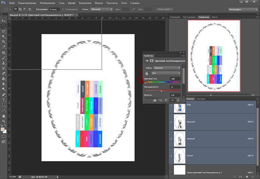

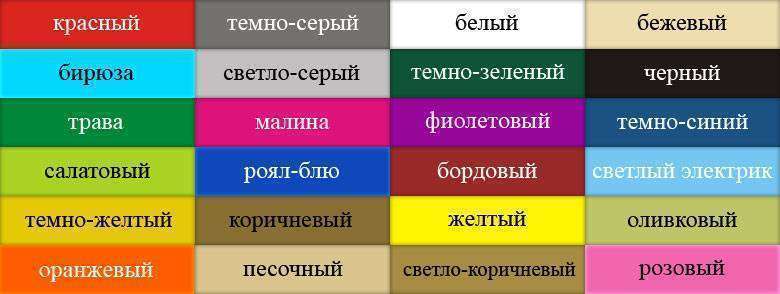

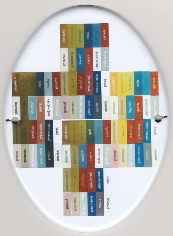

svoy3000 Опубликовано 29 октября, 2014 Автор Опубликовано 29 октября, 2014 Что бы не томить себя ожиданиями, сегодня попробовал печать в 3 прохода (через RGB) . Для того что бы цвета хотя бы чуть соответствовали, для начала сделал корректирующий слой который инвертирует цвет оставляя неизменным черно белый баланс. Проще говоря картинка остоваясь позитивом, а окрашена красками как на негативе. (Цветовой тон на 180градусов, плюс минус 30гр для коррекция). Далие после проб, выборочная коррекция цвета. (Для меня эта оказалось совсем не просто). Красный и синий каналы запылял соответствующими цветами, а зеленый желтим. (Фото. Таблица смешивания красок может кому пригодиться. Скин, исходник и более менее результат 4 проб.) Скан овала получился, несколько красочней оригинала, не знаю почему так вышло. Придут краски, хорошо получится то есть результат понравиться, похвастаюсь. А пока промежуточный результат такой как есть. P/S Удивительное рядом, но оно запрещено. Это ответ Антанте и Чемберлену. 2

svoy3000 Опубликовано 30 октября, 2014 Автор Опубликовано 30 октября, 2014 В чем смысл твоих изысканий? Только что-бы убрать 4-ый проход черным? Проблема с красками. Меня не устраивала серость цветной картинки, и я понадеялся на то что может у меня с RGB цвет улучшится. Используя имеющиеся краски результат все равно меня не устроил. Вот такой вот получился смысл. 4-ый проход тут не причем, просто так получилось. (я все равно цвет крайне редко печатаю) 1
Kiva Опубликовано 30 октября, 2014 Опубликовано 30 октября, 2014 Проблема с красками. Меня не устраивала серость цветной картинки, и я понадеялся на то что может у меня с RGB цвет улучшится. Используя имеющиеся краски результат все равно меня не устроил. Вот такой вот получился смысл. 4-ый проход тут не причем, просто так получилось. (я все равно цвет крайне редко печатаю) То есть серость Цветной картинки? так просто быть не может если печатать в четыре прохода и запылять 4 цветами. В чб такое возможно если черный светло черный. Но в смук даже если 50 50 50 100 и то будет насыщенный черный. У вас явно дело не в проходах.
svoy3000 Опубликовано 30 октября, 2014 Автор Опубликовано 30 октября, 2014 То есть серость Цветной картинки? так просто быть не может если печатать в четыре прохода и запылять 4 цветами. В чб такое возможно если черный светло черный. Но в смук даже если 50 50 50 100 и то будет насыщенный черный. У вас явно дело не в проходах. С черным у меня все в порядке. У меня зеленые и красны оттенки не соответствуют при печати в CMYK исходнику. А после печати RGB пришел к выводу, что мне надо сменить оттенок желтой и пурпурной физ краски в сторону красного. (Вот заказал и жду). Ну это если по мелочи. Ну а если по нормальному, то проблема струйной технологии так и остается на сегодняшний день не фонтан, типа каменного века. 4 прохода, 4 запыления, ну что это такое. Проблему струйной технологии решат, жидкие керамические чернила, из картриджа на керамику а керамику в печь. Но такие чернила мне пока что не попадались, вот и пришлось к 60 годам сесть за изучение окислов красителей. Сказать что я в этом преуспел, - пока не могу, но начитался по горло. С синими на воде, хоть что то, зато с желтыми и красными - неизвестность. Но это уже выходит за рамки данной темы и для обсуждения требует открытия новой.

svoy3000 Опубликовано 31 октября, 2014 Автор Опубликовано 31 октября, 2014 а ты в фотошопе картинку переводишь в смук перед печатью? А то может быть ты видишь на экране ргб, там всё ярко и сочно, а печатается смук. Вот пример картинки Ч/б печатаю одним проходом (не задним - не смешно) Цвет, традиционно обрабатываю в RGB и перевожу в CMYK для печати (С RGB это был эксперимент), но все равно цвета напечатанной картинки плохо соответствуют исходнику. (Нет у меня под рукой подходящей картинки показать все по выбросил, вот и объясняю на пальцах.) Краски, желтая и пурпур достались мне от халтурщика, а я все пытался с ними нормального спектра добиться. Результат вышел не очень.
