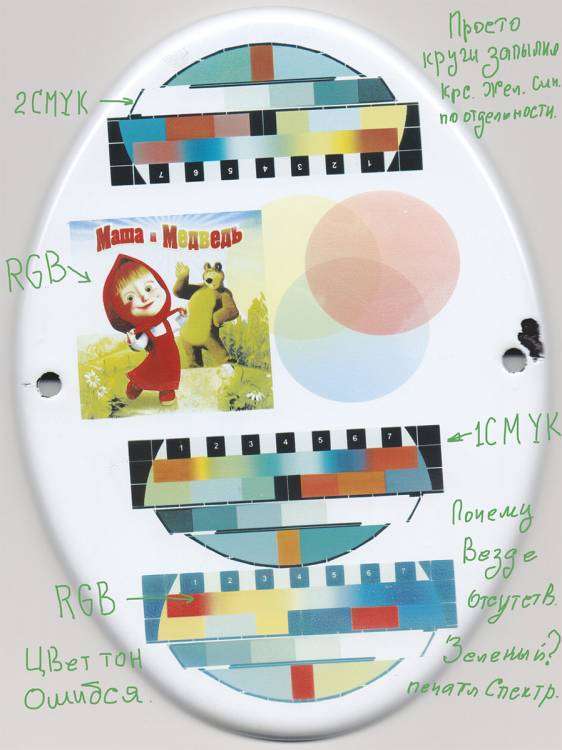

svoy3000 Опубликовано 31 октября, 2014 Автор Опубликовано 31 октября, 2014 такой яркости как на мониторе не добъёшься печатью. Естественно что всё будет тусклее. Ещё и краска может у тебя какая не та? Речь идет не о мониторе, (тут не до жиру), с исходным ц/в фото, результат печати разнится по цвету, в зеленых и красных тонах.
Kiva Опубликовано 31 октября, 2014 Опубликовано 31 октября, 2014 Речь идет не о мониторе, (тут не до жиру), с исходным ц/в фото, результат печати разнится по цвету, в зеленых и красных тонах. если разговор о желтом и мадженте, то у вас имхо в синеву уходит. Вы из какой программы печатаете? Чтобы вам исправить цветопередачу, распечатайте тестовую таблицу с пропорциями цветов, и посмотрите какого много и при коррекции уменьшите, на то что на мониторе не смотрите. Красный это 100 M 100 Y зеленый 100 C100 Y но в CMYK а не в ргб. Переводите фото сразу в СМУК и работайте, бледно но более реально. В крайнем случае если хотите визуально ярко отключите управление цветом если в кореле. Фотошопа синий подрезает поэтому если печатать из под нее цвета более реалистичны, с корелом в этом плане сложнее. Можете сравнить по слоям открыв одну и туже картинку в фотопаинте и фотошопе.
svoy3000 Опубликовано 9 ноября, 2014 Автор Опубликовано 9 ноября, 2014 Опробовал печать с заказанными красками. Результат цв не утешил. При печати что в RGB что в CMYK зеленый тон - это пародия на на него. Проб с цвет-коррекцией переделал много, но адекватности с зеленью маловато. Напечатал 2 овала на заказ в RGB просто из куража (зеленых тонов на фото не было) при усердии получилось вполне прилично. (Фото не выкладываю так как исходники были дрянь, не для выставки) Но эта цвет-коррекция весь мозг мне высушила. Может я когда нибудь и вернусь к RGB а пока продолжу традиционно в CMYK. Ну а что делать с зеленым ответа пока нет, буду думать, пробовать. Подскажите?(На фото исходник спектра, и результат 4х проб.)
