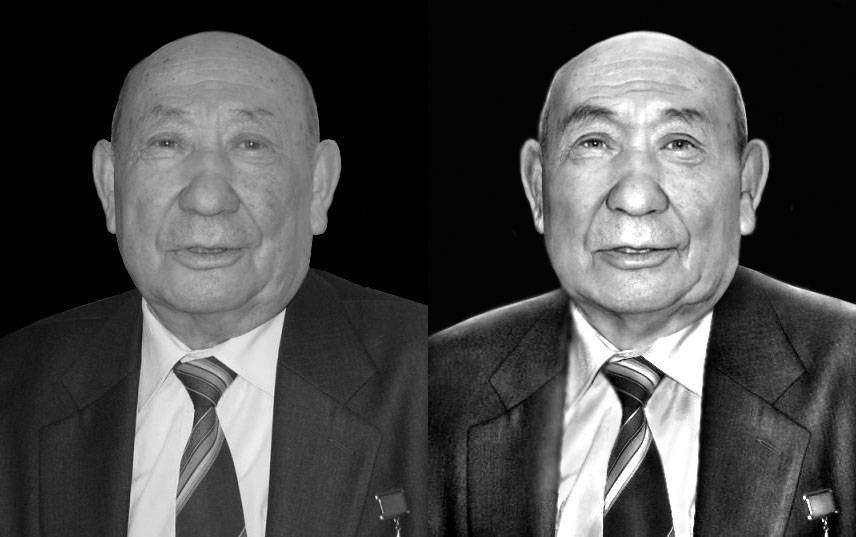

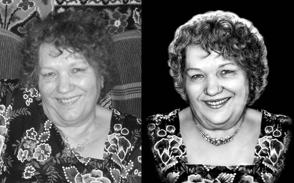

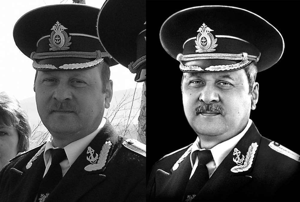

Популярный пост ЛёхаНН Опубликовано 28 октября, 2014 Популярный пост Опубликовано 28 октября, 2014 Новички-ретушеры извечно задают одни и те же вопросы. Старички устают на них отвечать, начинают ворчать... Ну что тут поделать? - так природа устроена! Чтобы сделать мир немного лучше, неплохо бы собрать в одной теме ответы на часто встречающиеся вопросы, среди которых наиболее общими являются вопросы: - тональной передачи изображения на камень; - общей последовательности процесса ретуши; - восстановления объёма плохих по качеству фотографий (недосвеченных, пересвеченных, неконтрастных); - уточнения, прорисовки деталей.1. Тон Камень - не бумага. Диапазон тона у него меньше, и похоже, не равномерен. Да и станок может быть не правильно настроен. Показательный пример перевода вполне себе контрастного изображения на камень: Правила хорошего тона обсуждались в данном разделе форума не раз, хочется отметить следующие намётки:#1-14 - тема c приведённым примером картинки, #577 Василь, #45 BOR, #74 Igor Filistovich, #7 Jedka, #402 julian57, #248, 250 Graver, #47 Абилхаир, #8 BOR, #33 julian57, #303 gggg6000, #46 Тёха, #298-300 bobo bobo, Suhoy, #315 Dmitr30, #752 BOR Тема трудная - и наиболее частый совет здесь можно услышать такой: "начни работать на камне, сам всё поймёшь, методом тыка и сравнения". Тем не менее, количество переполировок можно, видимо, уменьшить, если сразу же постараться усвоить основы тонопередачи. Поэтому, уважаемые форумчане! просьба делиться подсказками, могущими помочь новичку, то бишь: - как вы выстраиваете изображение по тоновым уровням для станка (общие принципы); - на каком камне какой градиент (или тоновая лесенка) пробивается (фото); - может быть, литература/видео какие есть по теме тоновой передачи изображения на камень - порекомендуйте, пожалуйста.2. Последовательность Об этом также сказано немало. Приведу ссылки на наиболее содержательные сообщения этого раздела форума:#217 julian57, #14 BOR, #560 Druid, #31-33 Graver, BOR, noct, #48 BOR, #17 julian57, #275 julian57, #1 педагог (полный урок), #31 МигельАнгело (3 видеоурока), #291, 292 eric3992558, gggg6000, #4 razor, #12 BOR, #9, 13 BOR, #25 Allirika, #4 Ретушорка, #2 Ретушорка, #7 dollysky, #13-17 Starche, nirvanius, kalistratoff, #1054 BOR, #1490 педагог, #1689, 1691 педагог (пошаговый урок), BOR, #1726 Starche А в какой последовательности работаете вы? Важно ли соблюдение определённого порядка действий?3. Объём "Убитая" по тону фотокарточка... Ежли уж взялись за ретушь таковой - то как "вытягиваете" объём? Какими обычно инструментами? По этой теме нашлось немного полезной информации: #208-220 julian57, gggg6000, #333 Druid, #307-314 bobo bobo, #1521 ermosha Близкая тема - выравнивание, сглаживание поверхностей, удаление шума. Тут много дублирующих друг друга советов и соображений, поэтому, токмо по существу: #295 BOR, #22, 23 julian57, dollysky, #229 julian57, #25 dollysky (вечный вопрос меры и вкуса), #31 Starche, #162-... Dynozavr, Starche ("страсти по пальцу"), #389 Nyutik, #773 Тёха, #1054 BOR, #1359-60 педагог, Dulishkovich 4. Детализация Какими инструментами вы предпочитаете уточнять/прорисовывать/подчеркивать детали портрета, на каком этапе работы? Те ответы, что уже были даны раньше (вполне возможно, что-то и упустил, если дополните - было бы здорово):#70 BOR, #89 Dynozavr, #3 evgeniа, #147 Druid, #89 Dynozavr Глаза: #3 Semen, #125 колесо, #427 lyubdees, #1435-36 ermosha Волосы: целая тема, #7 dollysky, #49 Ретушорка Начальные сведения по строению деталей лица: тема 5. Советы общего плана В общем, всё то, что вы посоветовали бы сами себе в самом (или почти самом) начале пути. - Что бы вы порекомендовали почитать/посмотреть по теме ретуши вообще, по теме гравировки по камню? - Ответьте, пожалуйста, на вопрос, который вы, будучи новичком, обязательно задали бы по теме ретуши, или поделитесь какой-нить своей находкой периода ученичества. И спасибо всем, кто делится своим опытом с товарищами по цеху! 5 32

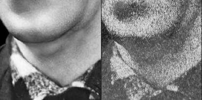

ЛёхаНН Опубликовано 3 апреля, 2016 Автор Опубликовано 3 апреля, 2016 Новички в обработке фото для гравировки (даже имеющие немалый опыт работы с изображениями) обычно не сразу вникают в специфику работы с камнем. Начинающему, прежде всего, важно понять следующее: ретушь под гравировку, вообще говоря - это не совсем ретушь. Точнее говоря, это не столько ретушь, сколько тоновое преобразование изображения. Безусловно, собственно ретушь также имеет место. Очистка фото от "грязи", исправление экспозиции, корректировка деталей - всё это делается. И всё же, главным в обработке картинки для гравировки на камне является тоновая коррекция. Почему?Дело в том, что тоновый диапазон камня значительно меньше, чем у фотобумаги. Тон, применительно к нашей теме - это яркость того или иного участка изображения. А тоновый диапазон материала, соответственно - интервал яркостей, от возможного самого тёмного пятна в изображении на нём - до возможного самого светлого. Тоновый диапазон видимого нами мира - один (и относительно большой), диапазон яркостей бумаги - другой, намного ниже. Тоновый диапазон камня - ещё меньше. То есть, белому тону бумаги соответствует серый (и не такой уж светлый) тон на камне. Обычно не совсем черен и "черный" тон камня, но не будем сейчас касаться этого момента.Скажем, у карельского гранита, по некоторым прикидкам, тоновый диапазон меньше чем у бумаги примерно на треть. Чтобы прикинуть, в грубом приближении, как фотопортрет будет выглядеть на граните, можно в фотошопе в коррекции "Уровни"/"Levels" передвинуть белый ползунок настройки "Выходные значения"/"Output Levels" с 255 где-то на 170. Таким образом мы сужаем диапазон тона изображения. Для большей достоверности следовало бы ещё наложить на изображение фактуру камня.Для иллюстрации возьмём фото из интернета и рассмотрим ретушь этого фото, сделанную начинающим ретушером, а затем попробуем сделать работу над ошибками этой ретуши. Для начала взглянем, как отгравируется на камне необработанное изображение, "как есть". Фото 1 - оригинал, 2 - тоновый диапазон изображения "подогнан под камень", 3 - примерно так портрет ляжет на карельский гранит. 1

ЛёхаНН Опубликовано 14 сентября, 2016 Автор Опубликовано 14 сентября, 2016 Далее. Что видно на получившейся имитации гравировки? Серенько, нечётко всё. Стало быть, следует повышать контраст - степень различия по тону/яркости между светлыми и тёмными областями портрета. Контраст бывает общий/глобальный (всего изображения) и локальный (в отдельной области). Вначале правим общий контраст с помощью инструмента "уровни"/"levels": самую тёмную часть изображения делаем черной, самую светлую - белой. И сразу же сталкиваемся с первой трудностью: часть картинки в тенях становится слишком тёмной (а в светах - наоборот - может получаться пересвеченной). Приходим к выводу: простой коррекции "уровней" по всему изображению подчас (да практически всегда) бывает недостаточно. Отсюда вытекает необходимость править - то здесь, то там - локальный контраст. Тем же инструментом "уровни", например, или подобными. Начинающий ретушер, не знакомый с работой гравировального станка, часто ограничивается очисткой фотографии и приданием ей несколько большей четкости и яркости, нежели в оригинале. Так же действовал и я, делая два года назад ретушь приводимой здесь картинки. Вроде бы, не плохо - если не знать, как это отобразится на камне. Применим наш тест: вначале сузим тоновый диапазон, затем наложим текстуру камня. Что мы видим? Изображение мутновато по-прежнему. Рябь камня усиливает эту муть. Глаза, нос и рот темны и невыразительны. Шея сливается с одеждой, подбородок почти сливается с шеей. Прическа в тени хоть и была проработана в ретуши - гравировка такую проработку "съедает". Что делать и кто виноват? Виновато отсутствие опыта ретуши именно для гравировки, с обязательной оценкой того, что получается на камне. А делать надо следующее: обеспечить себе подобную "обратную связь": либо самому устроившись на время гравером-станочником, либо договорившись с гравером, с которым сотрудничаешь, о том, чтобы тот порой присылал фотографии гравировок, сделанных по твоей ретуши. Чисто теоретически полезно уяснить следующее: камень не бумага, и чтобы на нём пробилась более-менее четкая картинка - тоновое различие на границах между соседними значимыми (то есть, теми, которые должны быть четко различимы) областями изображения должно быть не менее 20 К. Далее - только опыт. Привожу ниже ретушь рассматриваемой здесь фотографии и её "тест на гравировку" - как бы примерно я делал нынче (ну или полгода назад, когда делалась эта ретушь), за исключением пары нюансов. Учиться ещё, конечно, есть чему, но общая идея, думаю, показана. Различия между первым и вторым вариантом ретуши: Различия "на камне": Исходная фотография -> предполагаемая гравировка: 1

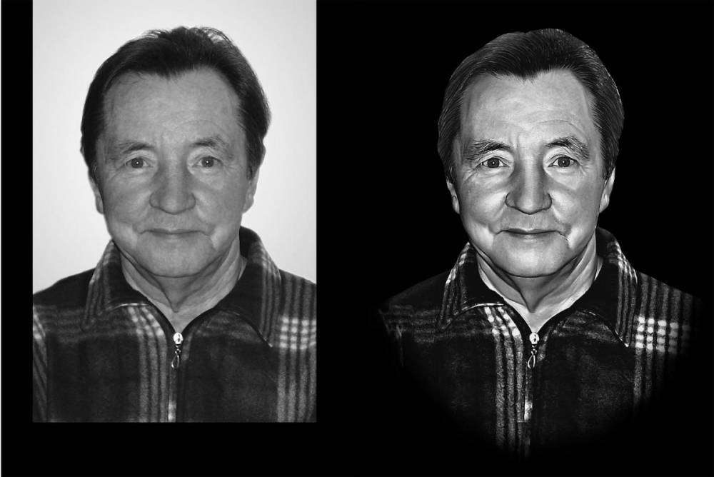

VER Опубликовано 24 ноября, 2016 Опубликовано 24 ноября, 2016 Добрый день! Может мне что то посоветуете. Это мои первые ретуши под Сауно. Спасибо!
Soaring man Опубликовано 7 декабря, 2016 Опубликовано 7 декабря, 2016 Хорошая тема, почерпнул кое-что полезное и решил внести свою лепту. Итак... ВНИМАНИЕ!!! Чтобы убрать зернистость с фотки, самое прекрасное что я видел - это плагин FFT (уроки есть в ютубе и демиарте) Но есть фотки, где этот плагин не помогает. Тогда есть вот такой отличный способ, который позволяет убрать всякую дрянь с фотки, не убив при этом самой фотки и её четкости и деталей, если пользоваться данным способом с умом. Способ называется частотное разложение. Далее копирую с другого своего сообщения с небольшим коррективом. В ютубе есть урок карташова "частотное разложение" или как-то так. Делаешь два слоя с фоткой, нижнюю размываешь немного гаусом чтоб ушли дефекты, но остальное сохранилось, можно ещё добавить партитуру, чтоб сделать красивую текстуру для кожи. верхнюю фильтром цветовой контраст с той же настройкой параметра что и гаус делал, режим наложения линейный свет. потом делаешь корректирующий слой яркости контрастности и альт(обтравочная маска) к верхнему слою, контрастность понижаешь на усмотрение (-50 или меньше) и галочку в настройках слоя контрастности "прежение" ставишь и объединяешь. Потом с обоими слоями работаешь по усмотрению Чтоб было яснее: дефекты удаляешь на верхнем слое, т.к. на нижним вы их уже удалили (гаусом и партитурой и как вам угодно). На верхнем слое где резкость не нужна просто удаляем резинкой, и там появляется идеальная кожа, которая у вас уже есть на нижнем слое! Верхний чистим ноисвейром например, пальцем или микс-кистью и ещё кто чем 2
