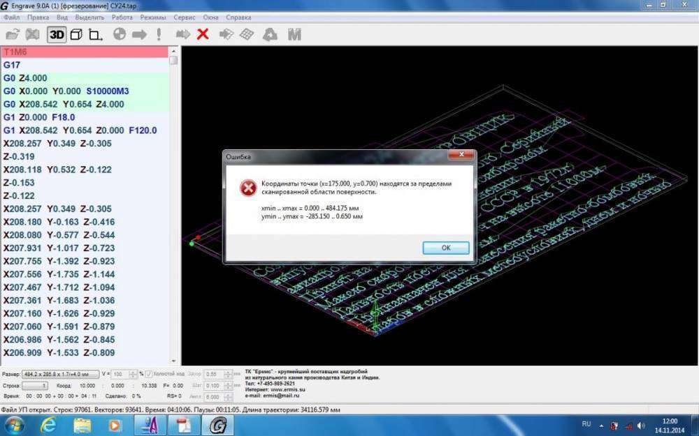

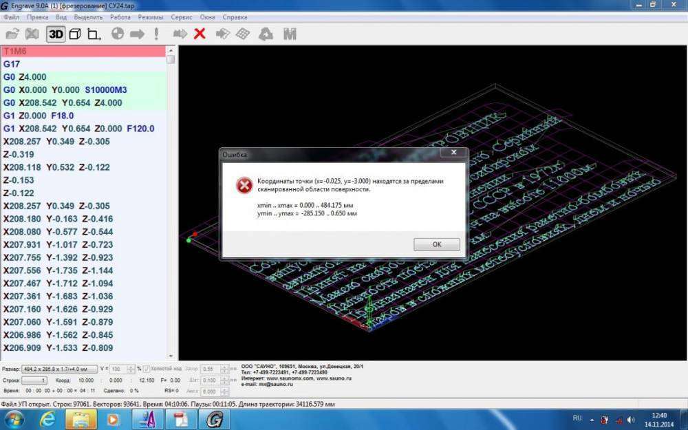

zelenok Опубликовано 14 ноября, 2014 Поделиться Опубликовано 14 ноября, 2014 шаг сканирования нужно делать меньше высоты буквы время сканирования при шаге 10 мм - около 6 минут А почему шаг не, допустим, 40мм Ссылка на комментарий
Storn Опубликовано 14 ноября, 2014 Автор Поделиться Опубликовано 14 ноября, 2014 не знаю почему....пробывал 25 мм - ошибка в конце сканированияпробывал 20 мм - ошибка в конце сканированияпоставил 10 мм - все закончилось благополучно....высота буквы 15 мм....из этого сделал вывод что шаг сканирования должен быть менее высоты буквыпо времени не критично на шаге 25 мм - 3 минуты, на шаге 10 мм - 6 минутошибка при шаге 25 ммошибка при шаге 20 мм 1 Ссылка на комментарий
