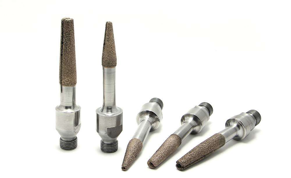

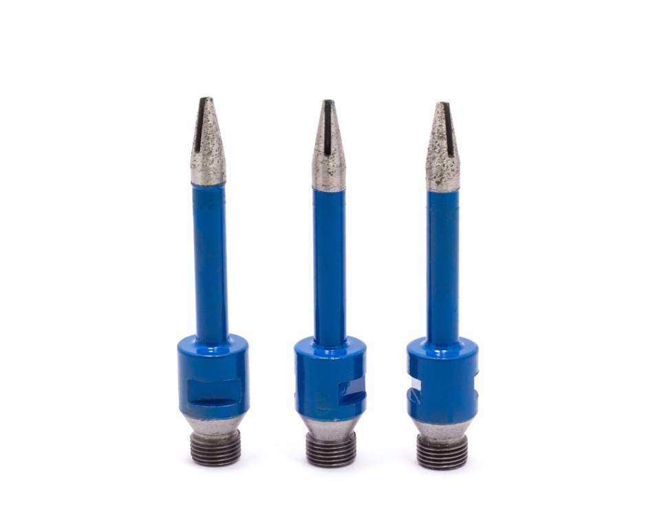

Использую в основном вот такой инструмент
1 для черновой
post-12952-0-69786400-1416820354_thumb.j
2 для чистовой пика со вставкой первая слева post-12952-0-08922200-1416820884_thumb.j

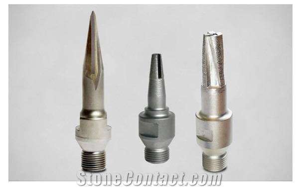

3 ни чего не получается (первая сгорела вторая слетел алмаз) post-12952-0-88909900-1416820900_thumb.j
Помогите разобраться. Может литературу подскажите или ещё что.

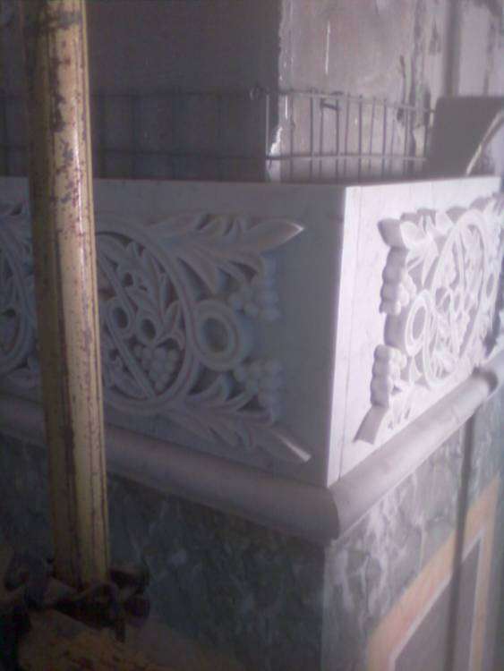

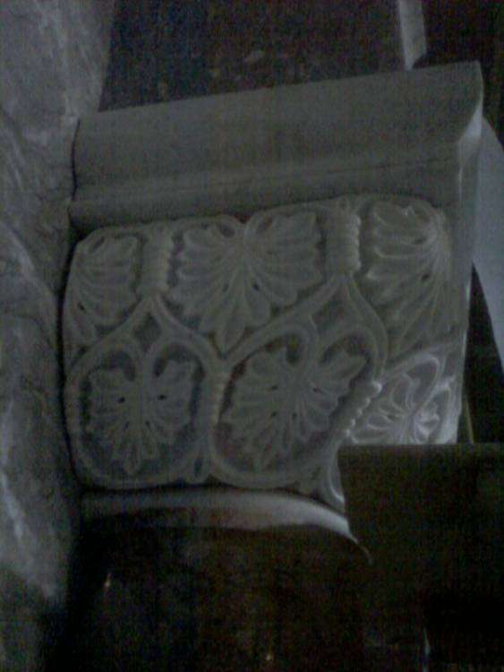

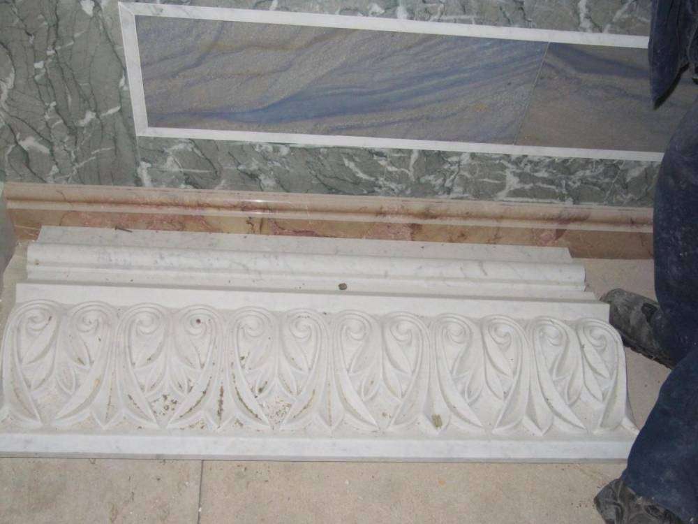

Вот примеры работ которые уже сделал.
вот ещё работа
post-12952-0-10929900-1416821027_thumb.j
post-12952-0-23828700-1416821033_thumb.j
post-12952-0-38528300-1416821505_thumb.j
post-12952-0-47208700-1416821566_thumb.j

Дак если бы.   Они дались с таким трудом, стоял и смотрел за станком как за младенцем целые сутки хорошо что на ходу можно за считаные секунды менять подачу и вращение шпинделя. Так вот путём экспериментов и делались.
Деталь на фото 2-3 делал 2 дня.
Деталь на фото 4 делаю за день 16 часов черновая 5-6 часов чистовая.

В первом фото видно, что в модели не был сделан уклон. При резьбе таких изделий при врезании очень большие нагрузки на фрезу, что приводит к быстрому выходу её из строя. При обработке мрамора обычно делают уклон 15-25 градусов. При меньших значениях уменьшают скорость врезания.
Ещё одной из причин Ваших неудач может быть именно высокая скорость врезания.
Как у Вас с охлаждением инструмента? Для черновой Вы используете напылённые фрезы, а для них охлаждение очень важно. При перегреве они моментально выходят из строя.
Если используете для охлаждения инструмента обратку, добавьте в воду присадку. Она позволит увеличить скорость процентов на 30. Купить её можно  в магазинах по продаже инструмента. Я беру в Питере, присылают транспортными компаниями. Флакон 1л разводится в 50л воды. (т. +7 9119980003  Александр)

Спасибо Калуга. Врезание действительно делаю без уклона, потому что не могу разобраться в программе на 100% она половину на итальянском половину на английском и работает он только на своём софте ArtCam не воспринимает (программа Taglio). На первом фото всё сделано очень хитро, в задании было условие угла в 90 градусов, и быстрее всего это было сделать с помощью 2х станков. Орнамент я вырезал на простеньком 3х осевом станке чистовой  фрезой за один проход максимальная глубина у него 18мм, далее отправлял на гидрообразивную резку где по контуры вырезали все элементы! )))
С присадками у меня ни чего не выйдет так как обратка у меня на весь завод, а это 2 танка по 200 кубов.
Ходак Димон
А охлаждение у меня двойное.  На фрезу обратка, а через фрезу чистая водопроводная вода (скважина на заводе) без воды станок не работает настроил сам автоматику через реле давления, нет воды скорость ноль, есть давление станок пошел работать!

начинаем работать на похожем обрабатывающем центре.( только 4- осном) на сколько я понял в основном здесь все делается только путем экспериментов. разговаривал с поставщиками оборудования и поставщиками инструмента ответ один- пробуйте. на ваших картинках в принципе подбор фрез правильный. единственно последний номер у меня под вопросом- он не для гранита случайно? для резки мрамора испльзуются либо Гальванические фрезы( как у вас номер 1) либо твердосплавные- как у вас номер 2 или так называемые "елки". если тонкие фрезы ломаются- значит вы их сильно заглубляете в материал. значит нужно либо уменьшить подачу либо гнать еще одну фрезу промежуточную. пытался привлечь человека из компании в нашем городе, которая занимается очень похожим с вами ассортиментом -  для церкви - он отказался. причина- все очень индивидуально( универсальных решений нет). но они работают на инструменте nicolai diamant. и у них все получается. в москве у этого производителя есть представитель- Светлана. Она по многим вопросам мне помогала. Я думаю и вам сможет помочь. в инете есть координаты московского представительства.
