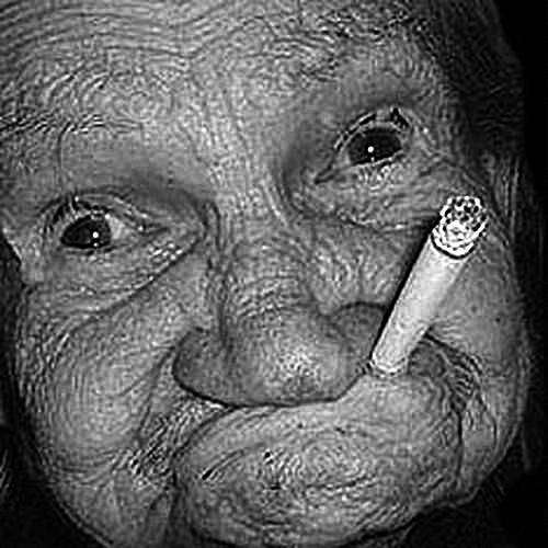

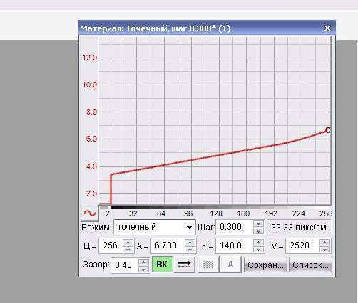

Ураинское га..о  не очень подходящий материал для сауновских станков(личное мнение). Наша компания старается избавится от него(славо богу ситуация способствует этому), мучаются все и станочники и ручники .  Сейчас потихоньку почти перешли на китай и карел. По настройкам сам мучаюсь с украин. Все зависит от партии, от заточки иглы и от индивидуальных особенностей станка. Примерные  мои настройки  как то так. Опять же какой портрет (качество фото), какая игла ( новая или после 2-3 портретов) и какой материал (бывает кстате неплохой украинец,но очень редко). В процессе работы  иногда приходится подправлять график. Попробуйте вот этот портрет сделать, по качеству в основном такие как назло и делаем,  а не моделей . :biggrin::abr:

Украинское габбро "мягкое" это самое основное что нужно учесть, у многих проблема - выгрызает белое, нет плавных переходов в полутонах, значит ретушь темнее, зазор меньше , больше шаг, острая игла всегда ,

да не всегда, я последний сезон очень редко работал с мягким.... с украиной можно смело работать при разрешении 40 пикс/см.

попробуйте второй проход, только силу удару чуток убавьте, портрет выйдет чище.
