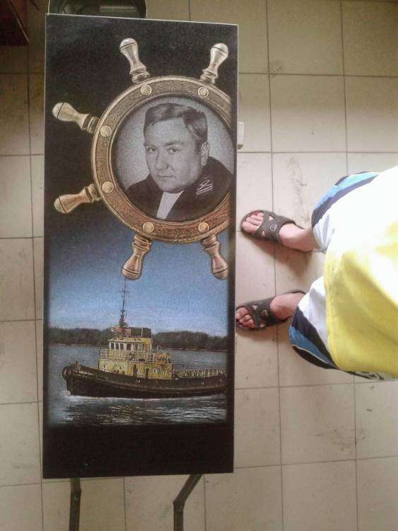

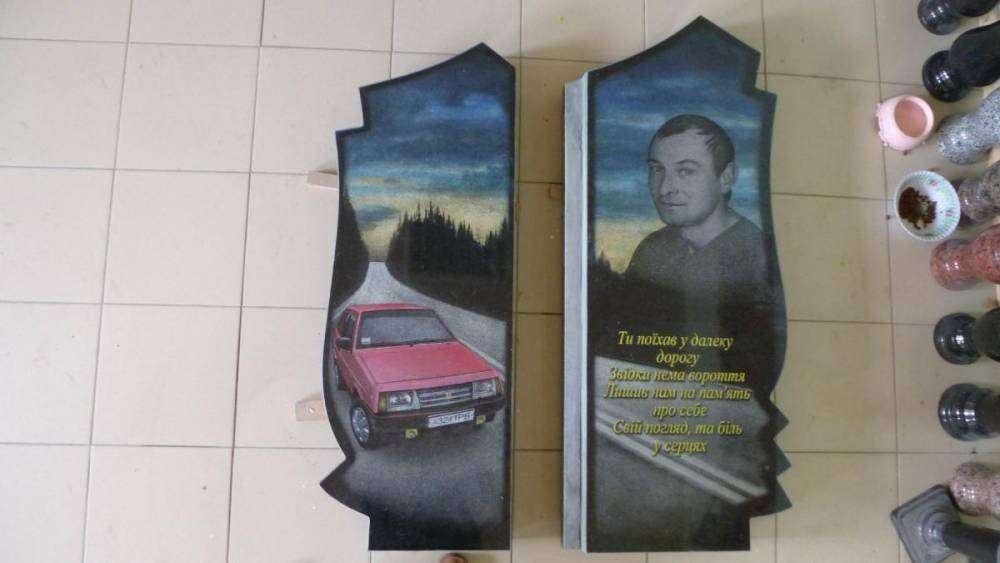

BOR Опубликовано 27 декабря, 2014 Опубликовано 27 декабря, 2014 Есть. Пробивать серый цвет чуть сильнее., чтоб краска лягла. Рябь вычищать , будет грязно выглядить. Но делать так, что и после выгорания краски портрет остался . Ретуш такая же как и ч.б , тоже смотреть внимательно чтоб было место для краски. К примеру губы всегда делаю светлее, т к в ч. б они почти всегда черные. Вот фото где портрет еще не покрашен , сфотографирывано телефоном, черно белые фото боцмана и водителя в натуре контрастней, не такие серые 8

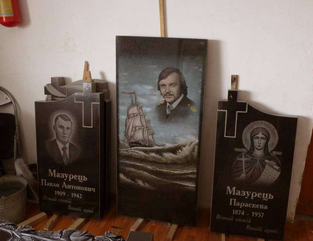

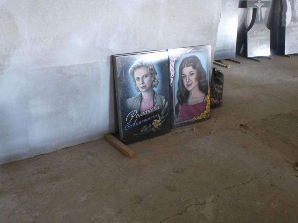

BOR Опубликовано 28 декабря, 2014 Опубликовано 28 декабря, 2014 Пробывали акриловым- его потом с пылью видно , не красиво и подправить потом нельзя . На фото где 2 тетки на табличках, левая покрыта лаком, слева от лица видно границу. Может у нас неправильная методика была, но покрывать лаком не понравилось

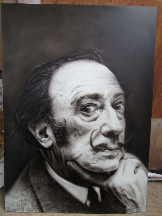

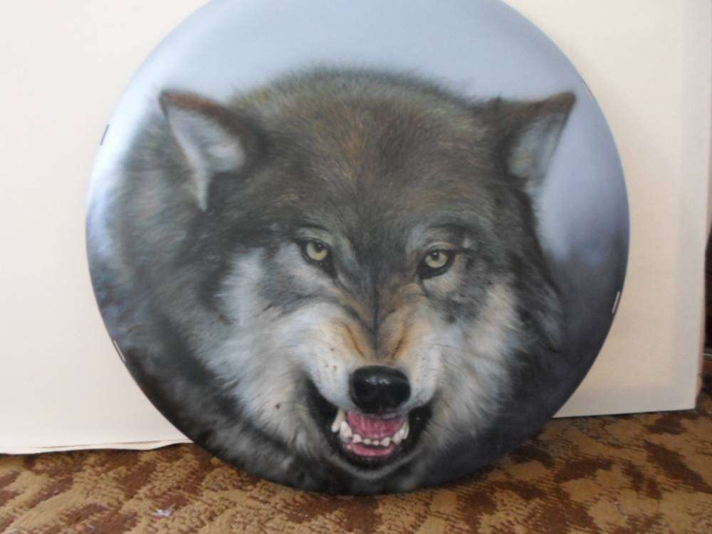

хбз Опубликовано 20 ноября, 2015 Опубликовано 20 ноября, 2015 разве можно применять аэрограф в работе?я вот профессионально до камня занимался аэрографией но на неё у нас спроса нет увы((получается высечку просто расписываеш и всё? можно поднробнее?вот пара моих работ аэрографии 3
dolif1982 Опубликовано 20 ноября, 2015 Опубликовано 20 ноября, 2015 IMG_0623.JPGSAM_0257.JPGразве можно применять аэрограф в работе?я вот профессионально до камня занимался аэрографией но на неё у нас спроса нет увы((получается высечку просто расписываеш и всё? можно поднробнее?вот пара моих работ аэрографии[/В крупных городах Москва Санкт Петербург Самара Ростов Пермь есть люди наносят аэрографию, сначала пробивают все пучками и машинками. И уже аэрографом все наносят
