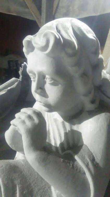

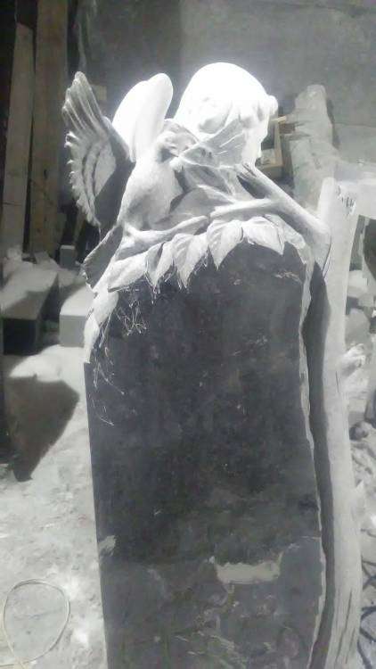

ibucov Опубликовано 19 декабря, 2017 Опубликовано 19 декабря, 2017 пропорции детского лица отличаются от взрослого
Димон1 Опубликовано 21 декабря, 2017 Автор Опубликовано 21 декабря, 2017 Kasper я выше писал что это не заказ,а так тренировки ради.по осени заказывал себе пару блоков один вот на ангела пошёл ну и второй за зиму если времени хватит куда нибудь применю.что касаемо нижнего века мне кажется его совсем убирать нельзя( а то глаз вывалится))) когда взгляд устремлён вверх. Посмотрим может ещё поправлю если желание возникнет - не заказной ведь а на выставкуibucov получилось так что под рукой никакой книги по рисованию не оказалось что бы сверять прорпорции а руки ой как чесались начать что то эдакое а тут ещё где то на форуме картинку ангелочка выложили который очень понравился,вот я начал болгарской махать.рисовал по памяти и оторвал руки от груди а в оригинале они прижаты.теперь вот мучаюсь инструмент толком не лезет

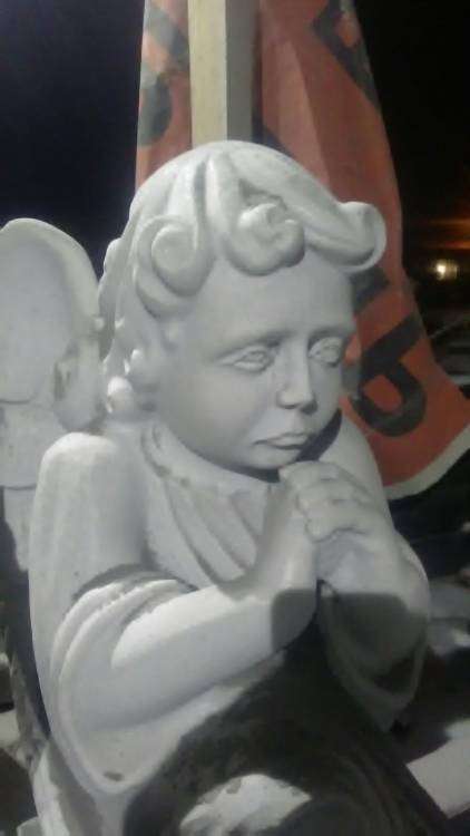

Денис Давыдов Опубликовано 21 декабря, 2017 Опубликовано 21 декабря, 2017 Несколько фоток для сравнения: 1
Димон1 Опубликовано 21 декабря, 2017 Автор Опубликовано 21 декабря, 2017 Денис Давыдов тут сразу видно что люди с образованием делали ,а я так - только учусь. Это моя первая круговая работа
Денис Давыдов Опубликовано 21 декабря, 2017 Опубликовано 21 декабря, 2017 Я к тому, чтобы на примере этих моделей сравнивать пропорции со своим ангелом.
Димон1 Опубликовано 21 декабря, 2017 Автор Опубликовано 21 декабря, 2017 Спасибо,но тот ангелок с которого я делал он постарше.к сожалению не получается фото прикрепить
Денис Давыдов Опубликовано 22 декабря, 2017 Опубликовано 22 декабря, 2017 По пропорциям соотношения головы и тела между собой, рук и ног, соответьственно, не намного старше он получается. Как резать нижнее веко, зависит от направления взгляда, для чего я и выложил фотки для сравнения.
AndreyTar Опубликовано 22 декабря, 2017 Опубликовано 22 декабря, 2017 Димон1 нижнее веко практически не изменно, верхнее закрывает и открывает глаз, именно верхнее меняется. По поводу головы ребенка и взрослого, соотношение мозгового отдела черепа и лицевого отличаются. Смотрите схемы Баммеса, там показаны отличия.
evgeniy Опубликовано 23 декабря, 2017 Опубликовано 23 декабря, 2017 <a href="http://uploads.ru/G0cUH.jpg"><img src="http://se.uplds.ru/t/G0cUH.jpg" border="0" /></a> и про веко нижнее все же думаю стоит прислушаться к вышесказанному.... так на скоряк тенденцию попытался пояснить я недавно на рентв видал про черепа удлиненные))) сразу вспомнил

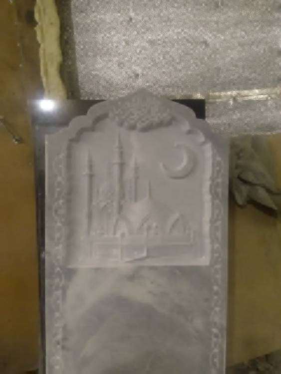

Димон1 Опубликовано 9 мая, 2018 Автор Опубликовано 9 мая, 2018 Образец Результат Не удалось загрузить.пишет ошибку-200,что это значит, большой объем? Тестируем фрезерphoto155260933_456239083.htmlphoto155260933_456239083.html

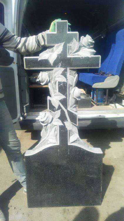

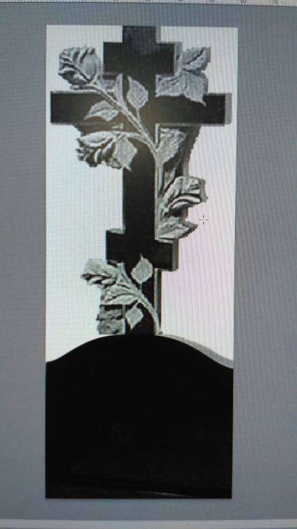

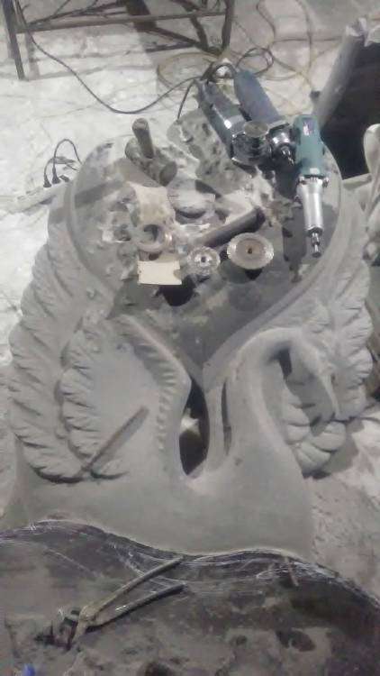

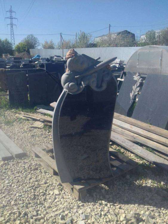

Димон1 Опубликовано 8 июня, 2018 Автор Опубликовано 8 июня, 2018 Пытаемся проблем фрезеруем Образец креста с розами который приносили клиенты выставлял ранее. Самолёт фрезер и ручная доработка 4 1
Kasper Опубликовано 10 июня, 2018 Опубликовано 10 июня, 2018 В 19.12.2017 в 18:59, Kasper сказал: Димон1 А что по ценнику то взял ? За мелкого? ???
Димон1 Опубликовано 11 июня, 2018 Автор Опубликовано 11 июня, 2018 В 10.06.2018 в 21:05, Kasper сказал: ??? Резал для опыта,но пошли заказы так и стоит не доведенный доума
