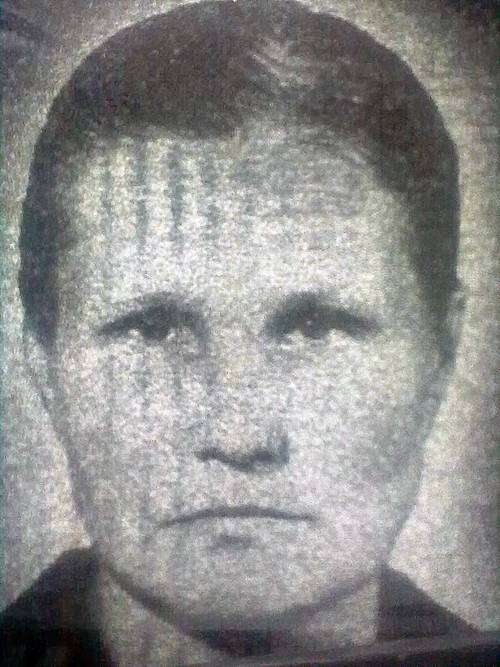

сауно 7.1 вертикальные полосы
помогите пожалуйста в чем причина?
post-3827-0-15523700-1420976885_thumb.jp
@Р.Н.Б.,ну а что? :biggrin:  2% оставил на неустойчивость заготовки... :aad:
для начала на какой скорости, с каким шагом работаешь? попробуй снизить скорость раза в полтора
да, и что делал перед этим ?
В первые с немо не согласен ссскорость к полосам имеет только временное действие Это или люфт в ШВП или люфт в линейке, Как альтернатива кабель зет, но и линейку зета не надо списовать со счетов В нормальных руках проверка механники занимает около получаса а потом поиск
Сколько крутим в 90 процентов механника
В винтовом механизме должна прослушиваться приятная монотонная-это важно музыка
скорость понизить это для диагностики, а не для того чтоб на ней работать, кстати тут можетбыть и резонанс в двигунах
но там по ходу шаг полос 10 мм, тогда засада в ШВП
Ну вот тут с тобой согласен 10 процентов все равно в электроннике
Открою еще один секрет его к стати и производители не учли это касается тольно 7.1 Движки которые ставят на восмерку квадратики на семерке на иксу седут себя отвратитеьно
Извините за ошибки меня немного душат
так ясен палец! им нужно питание большее.
Древний ты там держись!! тыже древний, можно сказать изначальный  :biggrin:  :biggrin:  :biggrin:  :biggrin:  :biggrin:  :biggrin:  :biggrin:
Суть не в том вот эти 57st51-2804a себя ведут нормально. а остальные нет да и не барское это дело за кого-то считать действительно не считал , только практика!
Изменить что-то можно шаг 10 не зря был сказан можно и на ремень
Тут звонил предвтавитель скажу честно фирму я не представляю во всяком случае эту
Представитель без ответки
А что такое ШВП?  Эти полосы то есть то их вообще нет а иногда небольшие
Попробую провод зет покрутить
ШВП - шарикововинтовая передача
