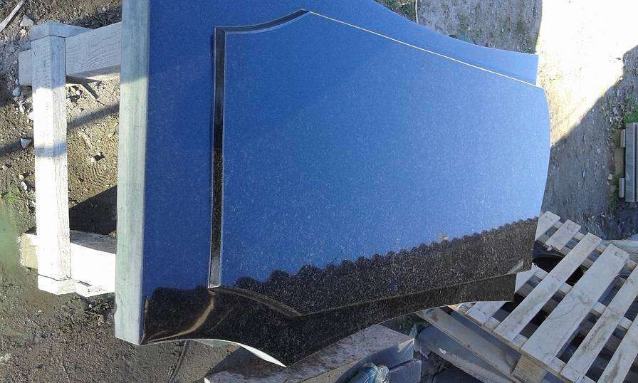

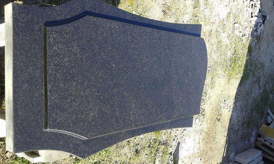

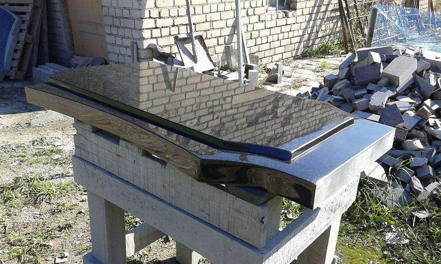

Lexakompot Опубликовано 21 марта, 2015 Опубликовано 21 марта, 2015 Бош Спасибо друзья, взял БОСША 1200 ОБОРОТЫ от 2800 до 11500. Черепахи тожа купил Гибрид. А что за бакелит??? Смотри что бы 1.2 не было маловато, особенно когда бафом работаешь. Скину фото, которое не получилось скинуть в личке, ибо не умею или нельзя, х.з. Обычные шарошки, (абсолютно не принципиально бакелитовые или еще какие то) вода и болгарка. Вот результат. Ни в коем случае не подумайте что понтуюсь, просто рассказываю и делюсь.
