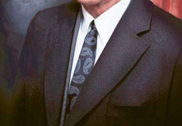

1940016 Опубликовано 19 января, 2015 Опубликовано 19 января, 2015 Всем доброго времени суток! У многих, и в частности у меня, возникает много вопросов по обработке фото, icc профилях, цветах, настройках, калибровках, фишках. Т.к. львиная доля отказа от фотомедальонов именно неграмотная ретушь. Поэтому давайте не засорять форум отдельными темами, а обсуждать все подобные вопросы здесь. Для затравки и популяризации темы, выложу несколько своих работ, для критики или похвалы, это уже как карта ляжет У меня есть такие вопросы:при присвоении профиля у меня пляшет черный цвет в все оттенки радуги. Показывает изобилие наложения тонера в тенях, с этим уже научилась справляться. Но что делать и как выравнивать черный по всему пиджаку, кто знает быстрый, а главное качественный способ?
graveonline Опубликовано 19 января, 2015 Опубликовано 19 января, 2015 а пробовали разные способы перевода в профиль: перцепционный, колорометрический, абсолютный... и т.д. Или использовать другой движок управления цветом( microsoft CMS\adobe). Мне кажется при правильных настройках такого не должно быть, ибо система управления цветом для того и создана чтобы такого не было. Может не последствия лучше исправить, а причину... Это из мира допечатной подготовки, верстальщики в этом должны хорошо рубить. Строго говоря, профиль должен быть не только для оборудования, но и для тонера/пигмента/краски, которая может сильно отличатся у разных производителей(рекомендованный производителем или noname Китай)
1940016 Опубликовано 19 января, 2015 Автор Опубликовано 19 января, 2015 а пробовали разные способы перевода в профиль: перцепционный, колорометрический, абсолютный... и т.д. Или использовать другой движок управления цветом( microsoft CMS\adobe). Мне кажется при правильных настройках такого не должно быть, ибо система управления цветом для того и создана чтобы такого не было. Может не последствия лучше исправить, а причину... Это из мира допечатной подготовки, верстальщики в этом должны хорошо рубить. Строго говоря, профиль должен быть не только для оборудования, но и для тонера/пигмента/краски, которая может сильно отличатся у разных производителей(рекомендованный производителем или noname Китай) Да, пробовали разные переводы, зачастую более подходящий перцепционный или относительно колометрический. А можно поподробнее про движок управления? Профиль делался специально для нашего принтера, отправляли обожженную заготовку с мишенями. -------------- Сейчас поковырялась, если вы имели в виду менять при преобразовании в профиль модуль с ACE на ICM, вроде ничего не поменялось, но завтра буду пробовать печатать и так и так, может и поможет)))
graveonline Опубликовано 19 января, 2015 Опубликовано 19 января, 2015 Да, я имел ввиду это.А вы ретушируете с предосмотром вашего профиля(комадна view\proof setup в Photoshop)? Это может помочь предотвратить такую радугу на этапе тонокоррекции. Думаю, неагрессивный дизеринг изображения(или проблемной его части) может частично смягчить переход полутонов в тень. Думаю есть масса таких инструментов, даже встроенных.Суть такова: он уменьшает кол-во используемых цветов и смягчает границу перехода между ними разными способами( по имени их изобритателей, обычно: jarvis, floyd-steinberg).
1940016 Опубликовано 19 января, 2015 Автор Опубликовано 19 января, 2015 Да, я имел ввиду это. А вы ретушируете с предосмотром вашего профиля(комадна view\proof setup в Photoshop)? Это может помочь предотвратить такую радугу на этапе тонокоррекции. Думаю, неагрессивный дизеринг изображения(или проблемной его части) может частично смягчить переход полутонов в тень. да да, именно с предпросмотром, в профиль перевожу непосредственно перед печатью. Поколдовала на нескольких изображениях, меняла модули, действительно, проблема немного ушла, но все равно этого не достаточно =(
graveonline Опубликовано 19 января, 2015 Опубликовано 19 января, 2015 а предосмотр оносительно точно отображает то что печатается?
1940016 Опубликовано 19 января, 2015 Автор Опубликовано 19 января, 2015 а предосмотр оносительно точно отображает то что печатается? да, единственное, чуть-чуть темнее, чем на мониторе, поэтому высветляю изображение. Моник откалиброван.
graveonline Опубликовано 19 января, 2015 Опубликовано 19 января, 2015 Пришлите какую-то откровенно проблемную картинку на graveonline@gmail.com
1940016 Опубликовано 27 января, 2015 Автор Опубликовано 27 января, 2015 Ребята, будьте добры, покажите хоть один скрин любого фото (с преобладанием черных цветов), с профилем, который для вас делали, без ретуши. Мне просто интересно как оно выглядит, может у меня с профилем траблы... надо сравнить хоть примерно.

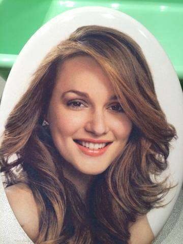

Serega-A Опубликовано 15 мая, 2016 Опубликовано 15 мая, 2016 (изменено) Всем привет! Занимаюсь ретушью фото и печатью на овалах совсем недавно. Подскажите как отретушировать фото в Фотошоп что оно стало таким: А до ретуши было вот таким: Изменено 15 мая, 2016 пользователем Serega-A Загрузка нового фото
Serega-A Опубликовано 15 мая, 2016 Опубликовано 15 мая, 2016 13 минуты назад, Руслан сказал: А кто его сделал таким ? Да это пример! Мы связывались с сайтом, но так как покупателями у них не являемся в поддержке естественно отказали, но просто для примера показали как желательно ретушировать.
Руслан Опубликовано 15 мая, 2016 Опубликовано 15 мая, 2016 Понятно. Читай форум или бери уроки частные.Так и научишься.
Andrew_vv Опубликовано 16 мая, 2016 Опубликовано 16 мая, 2016 @Serega-A тут элементарно яркость/контрастность и усиление резкости/контурная резкость
Serega-A Опубликовано 16 мая, 2016 Опубликовано 16 мая, 2016 10 минут назад, Andrew_vv сказал: @Serega-A тут элементарно яркость/контрастность и усиление резкости/контурная резкость Спасибо! Будем пробывать))))
Shagroth Опубликовано 16 мая, 2016 Опубликовано 16 мая, 2016 @Serega-A На этом форуме много обучающего видео по ретуши под гранит. С определёнными модификациями для керамики тоже подходят. По резкости - есть еще фильтр High Pass, в интернете поищи. А на фотке черты лица усилены затемнителем/осветлителем, да и платочек ими же отрисован.
Serega-A Опубликовано 16 мая, 2016 Опубликовано 16 мая, 2016 3 часа назад, Shagroth сказал: @Serega-A На этом форуме много обучающего видео по ретуши под гранит. С определёнными модификациями для керамики тоже подходят. По резкости - есть еще фильтр High Pass, в интернете поищи. А на фотке черты лица усилены затемнителем/осветлителем, да и платочек ими же отрисован. Спасибо за совет! Буду от этого отталкиваться.
