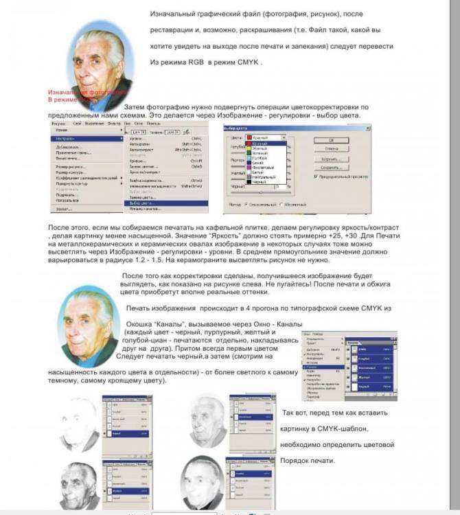

Новье! Дело не в печати, а после обжига в печке изображение становиться светлее, краски выгорают и она приобретает естественный цвет. В принципе так оно и есть. Просто не знаю какие цветовые корректировки применить над изображением перед обжигом. Вот выдержка из инструкции поставлялась с принтером:
