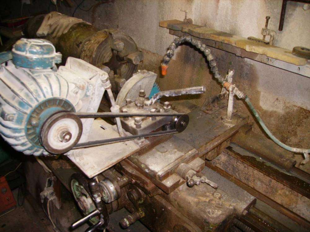

Bartleby2002 Опубликовано 20 января, 2015 Опубликовано 20 января, 2015 Нуу прфессора помогите. Решил купить себе станок ДИП -300 под переделку. ФИнишная цель вазы балясины. Может есть какие нить переделки по фэншую :-) Буду рад любому совету.
Руслан Опубликовано 20 января, 2015 Опубликовано 20 января, 2015 Да какие там переделки по фэншую...точи да точи...и защищай от воды винты
Bartleby2002 Опубликовано 21 января, 2015 Автор Опубликовано 21 января, 2015 Да какие там переделки по фэншую...точи да точи...и защищай от воды винты Уточните какие пжалста ... :-)
zelenok Опубликовано 21 января, 2015 Опубликовано 21 января, 2015 Да какие там переделки по фэншую Там по моему самая главная переделка нужна-четырёх кулачковый шпиндель и суппорт под крепление болгарки или лучше вообще его отсутствие для работы по шаблону.Есть тема по токарке на граните http://graverstone.ru/topic/2722-tokarnye-stanki-po-granitu/
Bartleby2002 Опубликовано 21 января, 2015 Автор Опубликовано 21 января, 2015 Ты такой покупаешь? Совершенно верно. Такой именно. Хочу автоматический полностью сделать его.Там по моему самая главная переделка нужна-четырёх кулачковый шпиндель и суппорт под крепление болгарки или лучше вообще его отсутствие для работы по шаблону.Есть тема по токарке на граните http://graverstone.ru/topic/2722-tokarnye-stanki-po-granitu/ Данную ветку прочитал. Но конкретики ни какой для себя не вывел. Кроме того что на нем действительно работают.
zelenok Опубликовано 21 января, 2015 Опубликовано 21 января, 2015 автоматический полностью сделатьЧПУ навесить?Его бы убить сначала на токарке по металлу-потом на вращение гранитных заготовок переделать, жалко станок-то

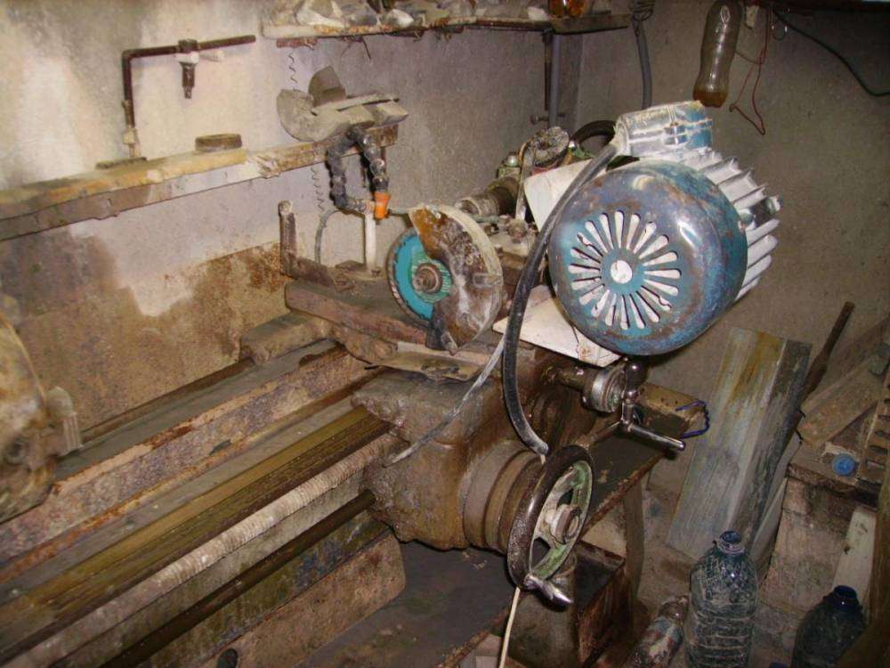

andezit Опубликовано 21 января, 2015 Опубликовано 21 января, 2015 В резцодержатель вставляю самодельную приспособу, это, когда точу из гранита или твердого мрамора. Диск (пилу ) можно ставить до 230 мм
Bartleby2002 Опубликовано 21 января, 2015 Автор Опубликовано 21 января, 2015 ЧПУ навесить? Его бы убить сначала на токарке по металлу-потом на вращение гранитных заготовок переделать, жалко станок-то Убивать станок вообще мысли нет. Собственно только из уважения к стану :-) не хочу резцами работать. Фрезой хочется сразу :-)
zelenok Опубликовано 21 января, 2015 Опубликовано 21 января, 2015 Ну если пользоваться родным суппортом по каменному шламу-убьёшь направляющие моментом.А фрезой по камню производительней по "мясу" только при помощи болгарки на встречном резе, кстати кто работает по деревяшкам утверждают тоже самое.
Bartleby2002 Опубликовано 21 января, 2015 Автор Опубликовано 21 января, 2015 В резцодержатель вставляю самодельную приспособу, это, когда точу из гранита или твердого мрамора. Диск (пилу ) можно ставить до 230 ммНуу вооот. Это уже интересней :-) А как двигатель себя чувствует из за влаги??? Сколько оборотов на нем.???Ну если пользоваться родным суппортом по каменному шламу-убьёшь направляющие моментом.А фрезой по камню производительней по "мясу" только при помощи болгарки на встречном резе, кстати кто работает по деревяшкам утверждают тоже самое.Не хочу показаться неграмотным, но определенный СЛЭНГ в данном направлении мне пока не знаком :-) вооот. Подскажи пллззз что значит по ''мясу'' :-) И почему данная конструкция хуже балгарки? Спс заранее.

Greatstone Опубликовано 24 января, 2015 Опубликовано 24 января, 2015 Я такой брал уже переделанный для точения ваз.Короче ,сейчас он уже где то перевоплощённый во что то)))Оставил от него как раз эту приблуду-верхнюю пилу. (что на фото у andezit)Так же покупал четырёхкулачковый шпиндель, в масле лежит.Жалко выкидывать было.Если интересует -стучись.
