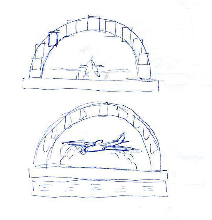

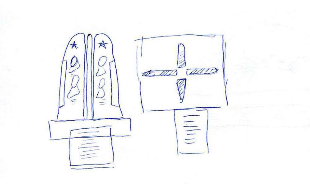

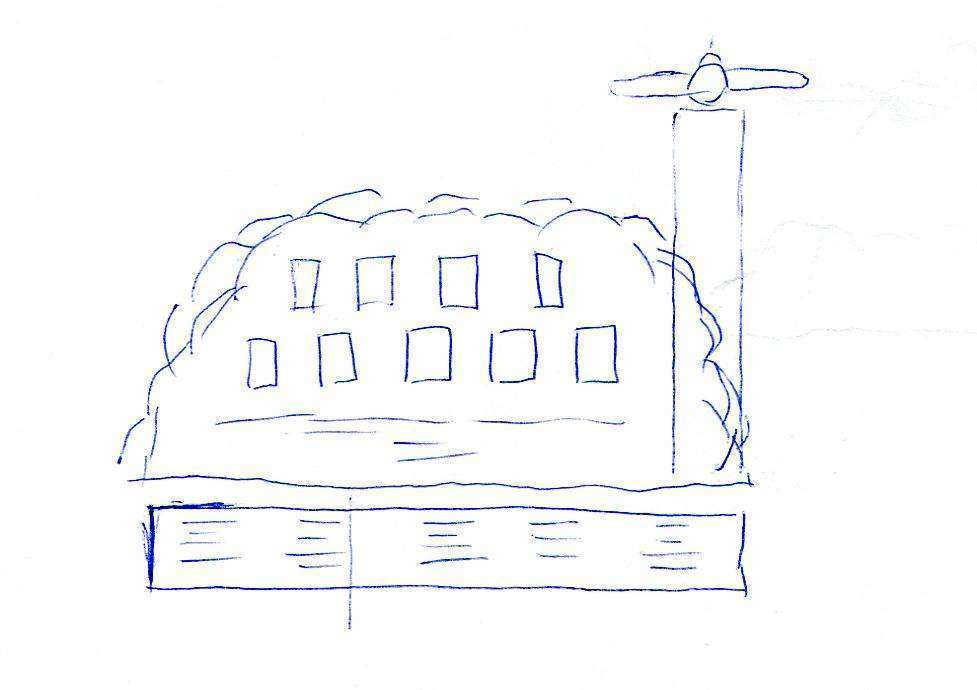

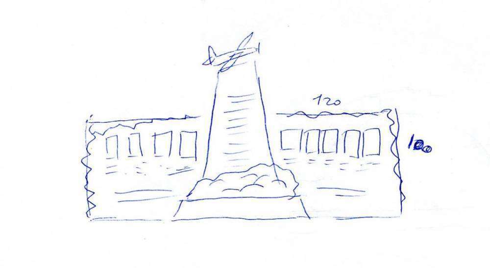

Михаил Каменотесов Опубликовано 25 января, 2015 Опубликовано 25 января, 2015 Ребят, попросили сделать, пока на уровне эскизов за 7 дней, памятник лётчикам.Задание дали такое: Присутствие в композиции самолёта У-2, не гравировка, скорее всего барельеф. Всего 26 человек, но 9 из них будут с портретами, тк Герои Советского Союза.Мы уже тут кое что накидали, потом выложу творения, не с собой. Одна из идей мецената, мол по середине стоит почти конусная плита с гравировкой всех 26 имён, на стеле самолёт, сзади дикая плита с портретами героев. Мы ещё малюем типа под самолётный ангар (полусфера)... как-то так . Хееееееелп.

Михаил Каменотесов Опубликовано 26 января, 2015 Автор Опубликовано 26 января, 2015 (изменено) Непонятка, блин... сори.При встрече задал вопрос мол какой самолёт? - У2. Я , мол, это тот что с четырмя крыльями? Там давай ржать, музейные работники и историки... Я уж дальше про самолёт не спрашивал))) А они тыкали в изображение какого-то истребителя. Щаз смотрю У-2... ***** ну я был прав почти))) Будем звонить, спрашивать. У2 тяжелее даже барельефом делать...Памятник нижегородцам. Здесь раньше была лётная школа.Вот что накалякали при встрече.Штурмовик Ил-2))) Мол учились на У-2, а воевали на Ил Изменено 26 января, 2015 пользователем Михаил Каменотесов
