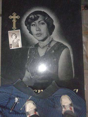

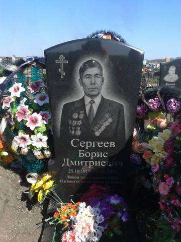

Sunnymihazz Опубликовано 29 января, 2015 Опубликовано 29 января, 2015 Всем привет из Орловской области! Давно читаю форум, но как то стеснялся показать свои работы. Высшего художественного нет, Самоучка. Бью портреты около 3х сезонов. Прошу объективной критики и если можно советов. Сам по себе знаю что не очень аккуратен, каюсь. Но, за мою зарплату это нормально)) К сожалению не задумывался сохранять готовые работы с исходниками, да и постоянно не успеваю фотографировать уже готовые работы... и сразу хочу извинится за качество. Вот моя самая первая "серьёзная работа" и сразу на большом камне (волновался жутко))) Еще один спец заказ. И да нос у него именно такой на фото, это не косяк) Заказчики вообще сказали что с таким портретом надпись там подавно не нужна) (сам себя не похвалишь никто не похвалит))) Еще один большой камушек. В процессе и готовый. Парные камушки. Лицо первого взято с паспортной фотографии. У второго пришлось придумывать руку, которая слева. И на данный момент по-моему, да и по мнению моих коллег, самая ответственная, дорогая и лучшая моя работа - лицевая и задняя сторона. Установлен в другом городе, по этому фото только в процессе( И под конец парочка моих рядовых работ.Дедушка моего друга. 6
Ruslan Ruslanov Опубликовано 29 января, 2015 Опубликовано 29 января, 2015 Достойные работы как для новичка, но на большинстве фон выглядит недоработаным
Руслан Опубликовано 30 января, 2015 Опубликовано 30 января, 2015 Для новичика вполне...одно есть куда расти...
Sunnymihazz Опубликовано 30 января, 2015 Автор Опубликовано 30 января, 2015 Расти очень хочется) знать бы только куда...
kocheew Опубликовано 30 января, 2015 Опубликовано 30 января, 2015 Фон - лампочка.....я думал сейчас так уже не делают.
Barin Опубликовано 30 января, 2015 Опубликовано 30 января, 2015 Большие памятники , карельский гранит или китай?Некоторые выглядят грязно не доделанно , и фоткаешь с телефона наверно? иксажает сильно он В 30.01.2015 в 07:56, Barin сказал: Большие памятники , карельский гранит или китай?Некоторые выглядят грязно не доделанно , и фоткаешь с телефона наверно? иксажает сильно он И сколько за портрет платят? И сколько заплатили за Сабаева , Саблина ?
кузьмич Опубликовано 30 января, 2015 Опубликовано 30 января, 2015 Первые две работы(как я понял самые первые) намного лучше! чем следующие значит мастерство падает? или первые сделал чтобы пройти кастинг (или со страху) или зазвездился?А так мололдец!!! Перспективно!!!
Sunnymihazz Опубликовано 30 января, 2015 Автор Опубликовано 30 января, 2015 Большие помоему карелы но не пятнистые, а каратист то ли индия то ли китай.Когда Сабаева делал ооочень боялся перебелить, потому что тогда была привычка очень сильно выгрызать. С фоном честно сказать всегда беда - до этого выгрызал контур и тянул сначала 0.8, 1.2 и большым 2шкой, то есть от самого белого до середины. Сейчас все таки потихоньку учусь прозрачнее делать. Не получается сеткой разбивать. Еще одна болезнь - я не могу работать как бы "пластелиново" только на объем, получается слишком сильно акцентирую детали, причем очень резко. Нас вообще 5 человек сейчас работает и до этого приходлось работать с парой людей, техники выполнения у всех кординально разные, у меня получаются самые резкие) Плюс никто меня за ручку не брал и не обучал, меньше недели инструмент дали - и погнал) ребят приходилось только подзывать и спрашивать насильно где что не так. А так если бы мастерство падало, мне бы большие не давали так часто)))) Звездится не перед кем, можно даже и не пытаться). Обычно получается или забеляешь всё нахрен или спецом немного не дотягиваю лицо и жду клиентов. Сколько замечал у нас в большинстве своём люди смотрят на сходство а не на аккуратность выполнения. (я не говорю что можно тяп ляп делать))) Собственно по деньгам, был момент когда немного расценки подняли. Следовательно за Сабаева 7 т.р. за заблина 5 по старому (сейчас бы вышло на пару т.р больше). За каратиста был рекорд 10 дней весь камень и 22 т.р за всю проделанную работу забрали без моего ведома сразу же, как и большинство больших.

Maks48 Опубликовано 1 февраля, 2015 Опубликовано 1 февраля, 2015 Качество съемки плохое, некоторые портреты очень плохо видно но как мне кажется некоторые портреты немешало бы почистить и одежду тоже, и еще у вас резковаты переходы от света к тени, как говорит один наш художник 'сделано на контрасте ', он старается сделать портрет побыстрей, но когда его заставиш еще посидеть и доработать у него получается очень хорошо. Да и запас для доработки если что, когда придет клиент оставляете большой. Ну а вобщем-то работы здаваемые, не плохие.Я не большой специалист, нужно ждать комментариев художников.
иркутянин Опубликовано 11 марта, 2015 Опубликовано 11 марта, 2015 Обрати внимание на пропорции,рук для примера на самой первой фоте,у каратиста голова к туловищу и т.д. Ошибка часто встречающаяся,берут фото(исходник) и делают копию,но фото делают с разных ракурсов и идет искажение изображения,причем иногда зверское,это всегда видно на больших работах!!! Там где по пояс и в полный рост надо очень часто тело перерисовывать или фото отбирать пропорциональные,если возможно конечно!Пробуй делать памятник стоя,сразу заметишь разницу,выход будет качественней,раньше тоже лежа делал! С начало будет не удобно,потом привыкнешь и уже лежа делать будет тебя не заставить!Ну и 3 сезона уже не новичок,больше с себя начинай спрашивать!!! Я думаю все придет с опытом! Удачи тебе!!!
yu2n=/5r Опубликовано 30 марта, 2015 Опубликовано 30 марта, 2015 Мне тоже больше всех Саблин понравился,такое ощущение складывается,что завидев сходство с портретом,твоё терпение утрачивается и ты бегом штрихами сводишь работу к концу, и в итоге работа получается жестковатой,и согласна с тобой ,что двухсторонняя работа тоже удалась,ведь можешь)))главное терпение!!!!!
Карина Опубликовано 18 апреля, 2015 Опубликовано 18 апреля, 2015 Мне тоже как и многим Сабин понравился больше всего, как живой сидит)) по поводу техники исполнения, то некоторые кажутся грубоватыми, посиди подчисти, мягче будут. И возьми на заметку, как уже выше писали: делать портреты стоя, во первых удобней в разы (шея болеть не будет), и можно отойти и посмотреть со стороны, сразу все косяки с пропорциями и полутонами заметно будет. Портреты же как правило смотрят на расстоянии от двух метров)) А в целом ты молодец, мне очень понравились работы, у нас к сожалению такого не заказывают, примитивно все и однообразно((
fenix Опубликовано 18 апреля, 2015 Опубликовано 18 апреля, 2015 Карина сказал: у нас к сожалению такого не заказывают, примитивно все и однообразно(( согласен с вами полностью, у нас тоже такое в основном среди заказчиков преобладает примитив и простота, а на хорошие памятники денег нет или жалко (но многие хотят, чтобы было и красиво и дёшево, но увы так в жизни не бывает).
Sunnymihazz Опубликовано 28 октября, 2015 Автор Опубликовано 28 октября, 2015 Спасибо за добрые отзывы! Критика даёт свои плоды) Про качество съёмки - тапок он и есть тапок))) По поводу пропорции: Я обычно делаю распечатку "больших" полностью и как есть, просто масштабирую без каких либо изменении ну и потом собственно склеиваю из А4, скорее всего огрехи съемки. Стоя работать не практично потому как постоянно к метровым идет оформление и таскать, перекладывать не очень удобно. Обычно бывает делаешь лёжа, ставишь, косяки смотришь, ждешь людей, если что то поправить надо - поправляешь. Вы верно подметили что на некоторых этапах работы наступает момент когда считаешь что вот она, идеально готовая работа и хочется сдать и бежать дальше косить бабло) есть такой грешок. Сейчас упорно стараюсь работать размеренно и "мягче" что ли, не торопясь. Отучил себя забеливать "в мясо". Такая же ситуация с ярко выраженными контурами, хотя мне почему то больше нравятся именно контрастные портреты чем "ватные". Каждому своё.
