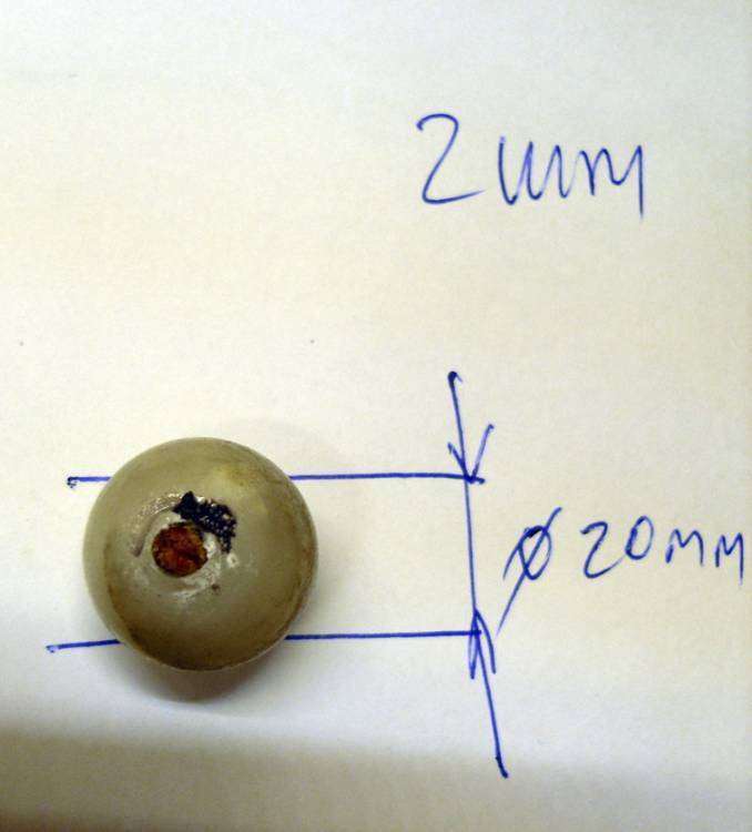

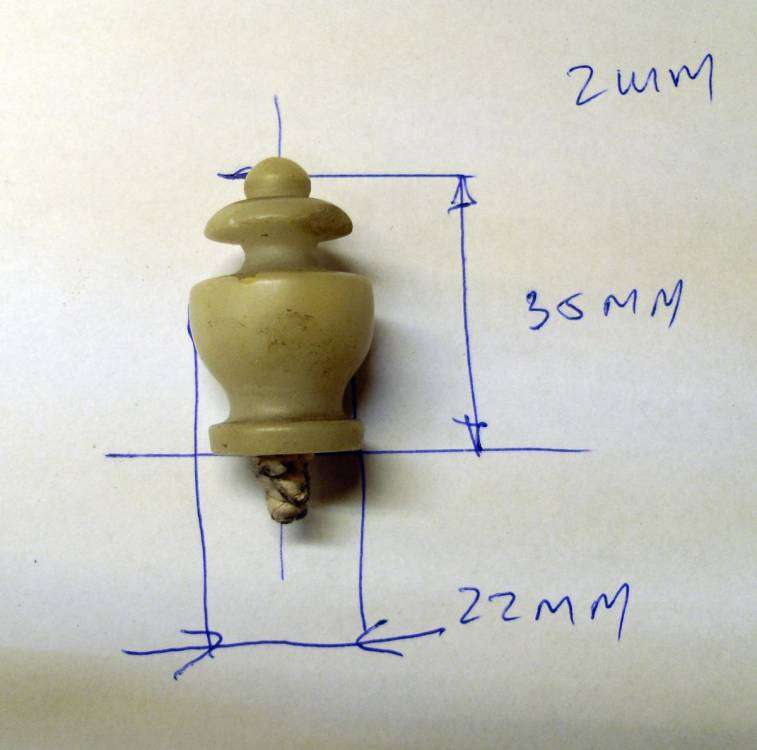

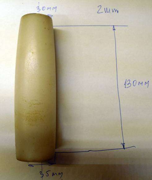

tanamuna Опубликовано 7 февраля, 2015 Опубликовано 7 февраля, 2015 Ищу мастера который может изготовить фигуры вращения из Алебастра,на крайняк из белого мрамора.Спасибо.

tanamuna Опубликовано 8 февраля, 2015 Автор Опубликовано 8 февраля, 2015 Сколько фигурок и сколько денег дадите всё по две штучки,камня у меня нету,а расценок я не знаю-прелагайте поговорим.спасибо. Материал чей? ваш материал,но если у вас нет я поищу и сколько будет денег?спасибо. да связываться, думаю, ни кто не хочет. денег мало а суеты много. знаете таких поделок-кувшинчиков,тарелочек .....в Египте из алебастра делают в каждой подворотне "на колене", а у нас во всём проблему ищут... ты ищи палучше, руский. Мастера есть, токо ты ищешь их слабо если не нашёл!!! ну а вы чем конкретно помочь можете?
