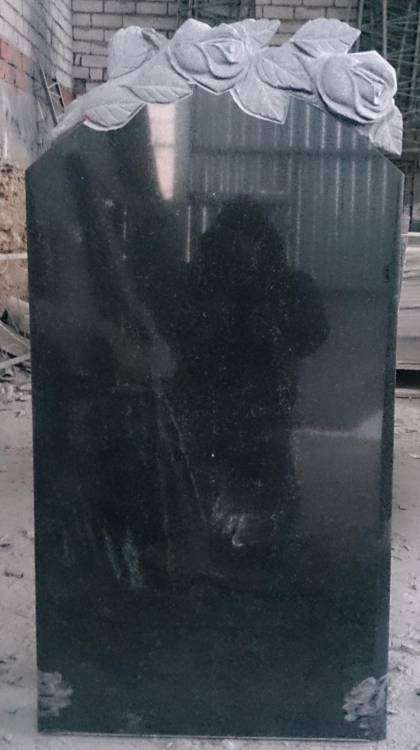

Еврашко Опубликовано 14 февраля, 2015 Опубликовано 14 февраля, 2015 Всем, Доброго времени суток!было скучно, взял болгарку, вот, что вышло........ 9
zelenok Опубликовано 14 февраля, 2015 Опубликовано 14 февраля, 2015 Чо от скуки на все руки?Я бы так скучал и скучал бы, если деньги сразу под готовым памятником оказывались
Могучий Опубликовано 14 февраля, 2015 Опубликовано 14 февраля, 2015 все бы так скучали)))вот не большой совет подрезку под край листьев и лепестков не делай - добавляет визуальной грязикрая листьев и лепестков должны встретится с плоскостью, а по сердцевине листьев углубляйся и ломай сколько влезет...также обрати внимание на листья в красном, помягче надо забор торчита вообщем молодецещё раз повторюсь все бы так от скуки маялись 1
Еврашко Опубликовано 14 февраля, 2015 Автор Опубликовано 14 февраля, 2015 В 14.02.2015 в 17:32, ЭКСС сказал: @Еврашко,продолжение будет? угу!)думаю, что да,скорее всего ближе к концу сл. недели!) В 14.02.2015 в 17:56, Могучий сказал: все бы так скучали))) вот не большой совет подрезку под край листьев и лепестков не делай - добавляет визуальной грязи края листьев и лепестков должны встретится с плоскостью, а по сердцевине листьев углубляйся и ломай сколько влезет... также обрати внимание на листья в красном, помягче надо забор торчит а вообщем молодец ещё раз повторюсь все бы так от скуки маялись ок!) спасиб за совет!)я так то не резчик.....а гравЁр!)....Про подрезку хотел уточнить- под плоскость листа не стоит зарезаться? а с кромкой то есть забором я думаю разберусь!) я пока в поиске!) В 14.02.2015 в 17:35, SPECK сказал: Недурно поскучал ну ни сидеть же в потолок глядючи!)
Могучий Опубликовано 15 февраля, 2015 Опубликовано 15 февраля, 2015 @Еврашко,то что ты гравёр это ещё лучше в два раза, а то и в три есть тема в нашем разделе: Орион - мои работы, прочитай не поленись... там много ответов на твои вопросы найдёшь...
запоздавший Опубликовано 15 февраля, 2015 Опубликовано 15 февраля, 2015 Еврашко, + за смелость, флаг как говорится в руки (в хорошем смысле). Могучий сказал: вот не большой совет Могучий спасибо, совет не мне но для меня тоже (особенно с подрезкой).
Еврашко Опубликовано 15 февраля, 2015 Автор Опубликовано 15 февраля, 2015 В 15.02.2015 в 03:19, Могучий сказал: @Еврашко,то что ты гравёр это ещё лучше в два раза, а то и в три есть тема в нашем разделе: Орион - мои работы, прочитай не поленись... там много ответов на твои вопросы найдёшь... Посмотрел,почитал!!!))) Спасибо однако!)увидел, много интересного!Узнал много нового! )Но вопросов меньше не стало , За то увидел, как листья без оконтуривния делать !) И работы Ориона, Конечно ДА !)
Могучий Опубликовано 15 февраля, 2015 Опубликовано 15 февраля, 2015 Еврашко сказал: Но вопросов меньше не стало это хороший признак)))плохо когда говорят - я всё понял... смотри и сам догоняй как это сделано... и пробуй самое главное чем больше тем лучше))) 1
