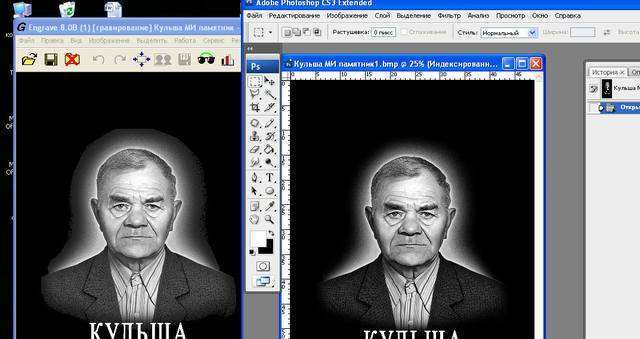

Добрый Опубликовано 11 марта, 2016 Опубликовано 11 марта, 2016 Подскажите пожалуйста У меня в фотошопе изображение получается нормальное по светуА в программе Грейв (Сауно) очень тёмное открывается Гамму 2.2ставлю всё равно очень тёмное
Мойша Степан Опубликовано 11 марта, 2016 Опубликовано 11 марта, 2016 А фотошоп и Engrave на одном компе (монитор один и тот же)? У меня вот так:В фотошопе даже чуть темнее. А вот на ноутбуке в мастерской, к которому подключен станок, изображение гораздо светлее. Поэтому, зная функциональность обоих мониторов и то, как бьёт станок, я знаю какой баланс темного и светлого должен быть, чтобы на камне вышло хорошо.
Alaverdi48 Опубликовано 11 марта, 2016 Опубликовано 11 марта, 2016 Может монитор не настроен. Я на одном такое проверял. В ф.шопе делаешь типа как надо, а в грейве (на этом же мониторе) слишком темно. То есть что бы получилось хорошо, нужно высветлять в ф.шопе. Но получается слишком светло и не видно полутеней. Работать невозможно. Так что проверь на яркость сам монитор.
Добрый Опубликовано 11 марта, 2016 Опубликовано 11 марта, 2016 А фотошоп и Engrave на одном компе (монитор один и тот же)? У меня вот так: В фотошопе даже чуть темнее. А вот на ноутбуке в мастерской, к которому подключен станок, изображение гораздо светлее. Поэтому, зная функциональность обоих мониторов и то, как бьёт станок, я знаю какой баланс темного и светлого должен быть, чтобы на камне вышло хорошо. Да на одном Планшет Ваком Может монитор не настроен. Я на одном такое проверял. В ф.шопе делаешь типа как надо, а в грейве (на этом же мониторе) слишком темно. То есть что бы получилось хорошо, нужно высветлять в ф.шопе. Но получается слишком светло и не видно полутеней. Работать невозможно. Так что проверь на яркость сам монитор. Я проверял Если ярче ставить ( чтоб в грейве было нормально) то в фотошопе совсем светло получается до безобразия
