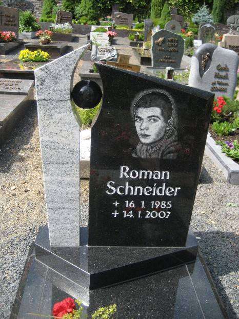

ka_valer Опубликовано 15 июля, 2008 Опубликовано 15 июля, 2008 Скажите кто-нибуть пробовал гравировать портреты с наложением текстуры?Приблизительно такое
RusKar Опубликовано 15 июля, 2008 Опубликовано 15 июля, 2008 Скажите кто-нибуть пробовал гравировать портреты с наложением текстуры?Приблизительно такое Нет, да я думаю что никто не пробовал, а зачем это? Что оно даст?
ka_valer Опубликовано 15 июля, 2008 Опубликовано 15 июля, 2008 Нет, да я думаю что никто не пробовал, а зачем это? Что оно даст? Купил хреновые плитки. Индия Black Galaxy. Полировка крошится. Портреты грязные и хреновые.Вот думаю таким художественным оформлением прикрыть все недостатки. Ну и на ручную гравировку чем-то смахивать будет

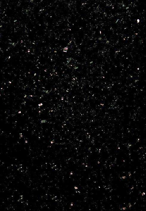

RusKar Опубликовано 15 июля, 2008 Опубликовано 15 июля, 2008 Купил хреновые плитки. Индия Black Galaxy. Полировка крошится. Портреты грязные и хреновые.Вот думаю таким художественным оформлением прикрыть все недостатки. Ну и на ручную гравировку чем-то смахивать будет То что ты купил чтото другое а не Black Galaxy в этом я почти уверен, Black Galaxy выглядит примерно так - и для гравировки не годится, а вот пол выложенный плиткой из этого гранита выглядит изумительно красиво, я с ним работал потому знаю что говорю. Скорее всего ты купил тотже гранит который неделю тому мы взяли для пробы, купили несколько плиток 40х60, на вид достойный материал, насыщенный черный цвет, при гравировке звенит как стекло, но при ударе иглами пускает паутинки, похоже на тот что у тебя? Ручник просидел с портретом 2 дня вместо 5 часов, гравировка получилась мутно серого цвета, клиент был не доволен, тогда я сделал на станке, в 2 прохода и запустил краской, чудом прощло, больше на нем портреты не делаем, остатки гдето на текстовые заказы пустим. Я так думаю что это скорее всего китаец какойто или...
RusKar Опубликовано 16 июля, 2008 Опубликовано 16 июля, 2008 Скорей керамогранит...если звенит. А они и китайские и русккие..разные...просто искуственный камень... Руслан неужели ты думаешь что я не отличу керамогранит от натурального Это 100% натуральный камень.
ka_valer Опубликовано 16 июля, 2008 Опубликовано 16 июля, 2008 Вот именно что плитки 60-40 все паршиво бьются. Все остальные 60-30, 50-30 великолепно пробиваются. Внешне они почти ничем не отличаются. Только когда смотришь под определённым углом на плитках 60-40 есть мелкие вкрапления чего нет на других плитках. Один портрет с трудом продал. Осталось ещё 9 штук 60-40 Конечно если выложить пол под станком то то будет красиво но..... А там где покупал его вообще называю Африкан Блэк. Я таких названий в нете не встречал. Но это натуральный камень эт точно. И как назло есть три заказа и всем плитка 60-40. А другой нет.
Mansur Опубликовано 16 июля, 2008 Опубликовано 16 июля, 2008 У нас ево называють Star Galaxy тоже с Индии, пробовал на нем станком стучать - катастрофа, весь портрет получился рябой, даже краска не перекрывает(((эту работу делал ручник на этом же материале, после "этого" я решил купить станок...

ka_valer Опубликовано 16 июля, 2008 Опубликовано 16 июля, 2008 ..я не догнал.., а как это гравировать портреты с наложением текстуры? Так как на фотографии :D В фотошопе есть такая функция. Фильтр\эскиз\ретикуляция. Мохно наложить AKVIS Decorator (плагин фотошопа). В зависимости от текстуры можно подобрать удар пучка, тиснённая фотография разный муар. Главное подобрать текстуру и правильный масштаб которая будет смотреться на портрете. Тут без эксперимента не обойтись. Можно это на некачественной фотографии применять. Так сказать идея в сыром виде.

username Опубликовано 16 июля, 2008 Опубликовано 16 июля, 2008 http://www.china-granite.us/find_stone_images.aspздесь есть информация от том камне, о котором вы говорили. (Он в четвертой группе гранитов)
RusKar Опубликовано 16 июля, 2008 Опубликовано 16 июля, 2008 ka_valerНа вид один в один тот что и у нас, у него зерно неоднородного цвета, я так думаю что и по твердости отличается, потому и проблемы с гравировкой.Возможно это чтото среднее между гранитом и базальтом, базальт "прижигают" при полировке чтоб набрал цвет и когда плитка тонкая мение 2 см он прожигается насквозь и становится очень твердым и также не пригодным для гравировки, возможно этот камень также обработан...
ka_valer Опубликовано 16 июля, 2008 Опубликовано 16 июля, 2008 возможно этот камень также обработан...Да возможно. Ну ничего найдём ему применение в другом месте
