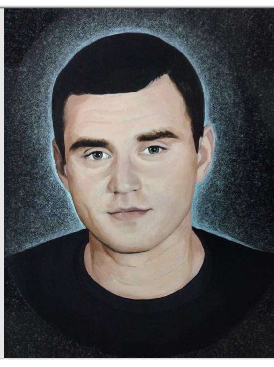

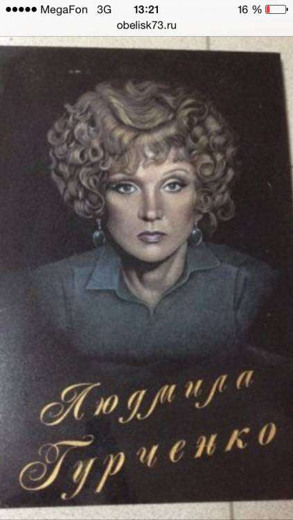

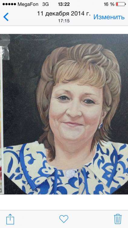

Britovi4 Опубликовано 5 марта, 2015 Опубликовано 5 марта, 2015 Работаю гравером 4 года... По образованию художник.Очень хочется научиться делать цветные портреты. Год назад даже ездила к Богдану на обучение... Его работы тоже не оставили меня равнодушной к его творчеству... Но Москва на цветные портреты дает гарантию 10 лет и техника у них другая... Краски пишут, что минеральные. Хотя тот же акрил на минеральной основе... Решила я сама попробовать другими красками, правда не знаю как долго они будут держаться... Вот мой первый портрет кистью по граниту... Оцените пожалуйста...Вот фото...
Мила Опубликовано 10 марта, 2015 Опубликовано 10 марта, 2015 @Britovi4, работа естественно классная, я может волосы бы сделала иначе, а в целом очень здорово! видно школу! Глянуть бы по ближе, такое чувство,что полировку полностью сняли и портрет написан по камню...если так,то вопрос- насколько ты уверенна в своих красках?

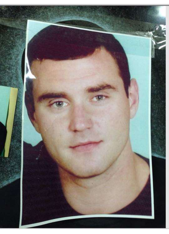

Адаец Опубликовано 10 марта, 2015 Опубликовано 10 марта, 2015 Оцените пожалуйста... Вот фото... По краске нормально, по гравировке схожесть утеряно, надо глазеть глазами мужа,сына..ИМХО.. Потом написали в чужой теме, можно открыть свою тему, иногда подбрасывая туда новые понравившиеся..
ermosha Опубликовано 10 марта, 2015 Опубликовано 10 марта, 2015 лобешник с волосами слился отсюда и вытянутостьи форма не та
Мила Опубликовано 10 марта, 2015 Опубликовано 10 марта, 2015 )))Ребят, разве вопрос стоял о схожести?я так поняла,что оцениваем качество покраски....Когда делаешь в цвете ,перекрасить ,чтото подправить можно всегда..
Могучий Опубликовано 10 марта, 2015 Опубликовано 10 марта, 2015 @Britovi4,молодец ты смелая... я бы так сказал потери в схожести там нет - просто другой образ... на оригинале какая то усталость... но есть сила, доброта, отзывчивость... сделано с душой проф, но на грани...
Britovi4 Опубликовано 11 марта, 2015 Автор Опубликовано 11 марта, 2015 По поводу: они попросили подправить добавить объем.. Краски темперные, должны держаться долго, т.к они не выцветаю и не трескаются на холоде , и жара им не по чем ( как я наслышана о них) большой минус у них, тон сложно подобрать, в сыром виде они темнее, а как высохнут светлеют... Портрет приняли без вопросов... У меня есть хорошее качество этого фото, но не получается выложить его... А как держаться будет, самой интересно))))По поводу волос имела ввиду )))
ermosha Опубликовано 11 марта, 2015 Опубликовано 11 марта, 2015 Посмотри внимательно в районе чёлкиона у тебя густая лоб не просматриваетсяпряди более редкие и от них лёгкие тени на лбукоторые и придают объёми в челом можно по сочней что лис лева ухо зря прикрыла это тоже на форму влияет

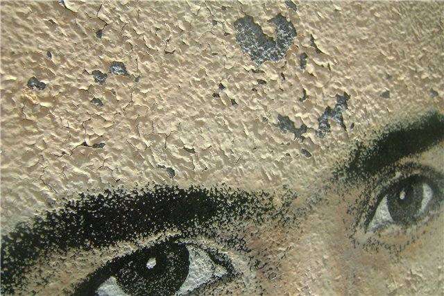

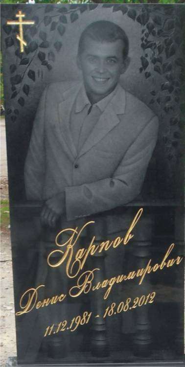

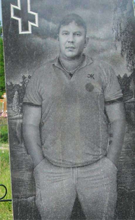

слава Опубликовано 11 марта, 2015 Опубликовано 11 марта, 2015 Решила я сама попробовать другими красками, правда не знаю как долго они будут держаться... вот что с ним будет через год.в лучшем случае через два..
КАМЕНОТЁС Опубликовано 11 марта, 2015 Опубликовано 11 марта, 2015 тема Милы для обсуждения её работ а не ваших. поэтому я создал тему для вас и перенёс ваши сообщения сюда. здесь вы можете выставлять, а форумчане обсуждать ваше творчество. что конкретно у вас не получается?
Britovi4 Опубликовано 11 марта, 2015 Автор Опубликовано 11 марта, 2015 Это темперные краски???? Похож на акрил....Я не могу найти тему куда вы перенесли
слава Опубликовано 11 марта, 2015 Опубликовано 11 марта, 2015 Это темперные краски???? Похож на акрил.... без понятия.просто увидел и сфоткал.

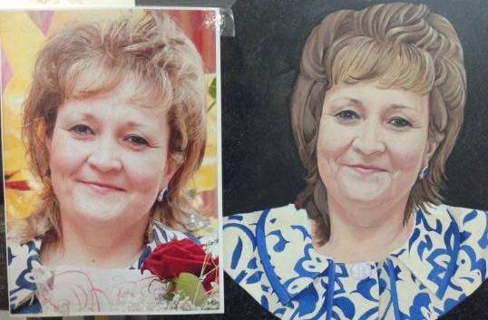

Britovi4 Опубликовано 11 марта, 2015 Автор Опубликовано 11 марта, 2015 Да я уже поняла... Туплю...Вот поближе.... А Гурченко другой техникой... Ей Богдан обучал, тоже первая работа
иркутянин Опубликовано 11 марта, 2015 Опубликовано 11 марта, 2015 вот что с ним будет через год.в лучшем случае через два.. Большое спасибо,за этот клипарт,теперь есть чем клиентов пугать,сам лично против цветных портретов,мое личное не переубеждаемое мнение,просто не нравиться,хотя пробовал!!! Блин его что перфоратором делали
Britovi4 Опубликовано 12 марта, 2015 Автор Опубликовано 12 марта, 2015 Если это была гуашь с клеем и она продержалась год или два... С ее то свойствами ... Тогда мастер просто волшебник))))
