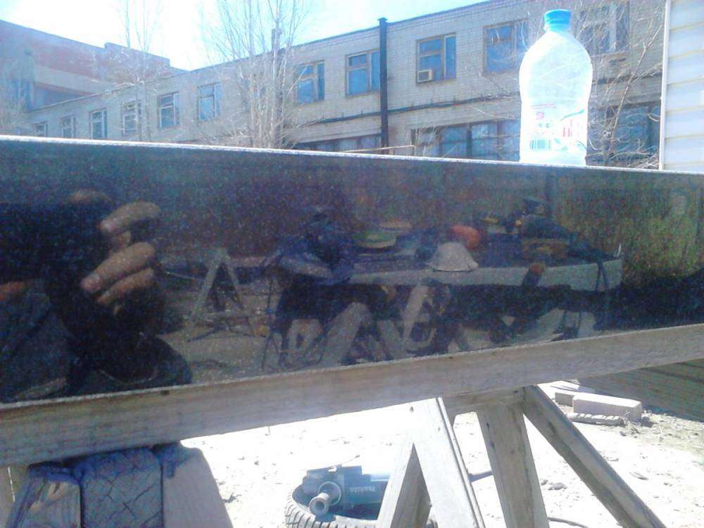

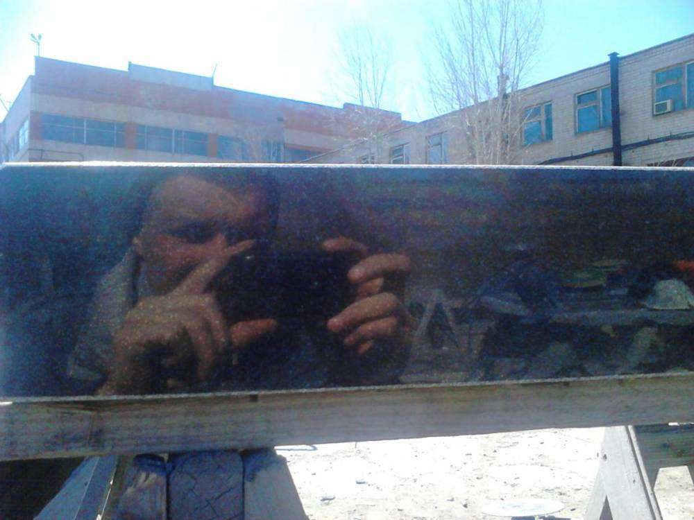

Gra4 Опубликовано 20 апреля, 2015 Опубликовано 20 апреля, 2015 Читал,читал решил попробовать раньше чёт не очень устраивало.вот что получилось.куски от корок побольше выбрал из них 5 штук зделал.кризис)))

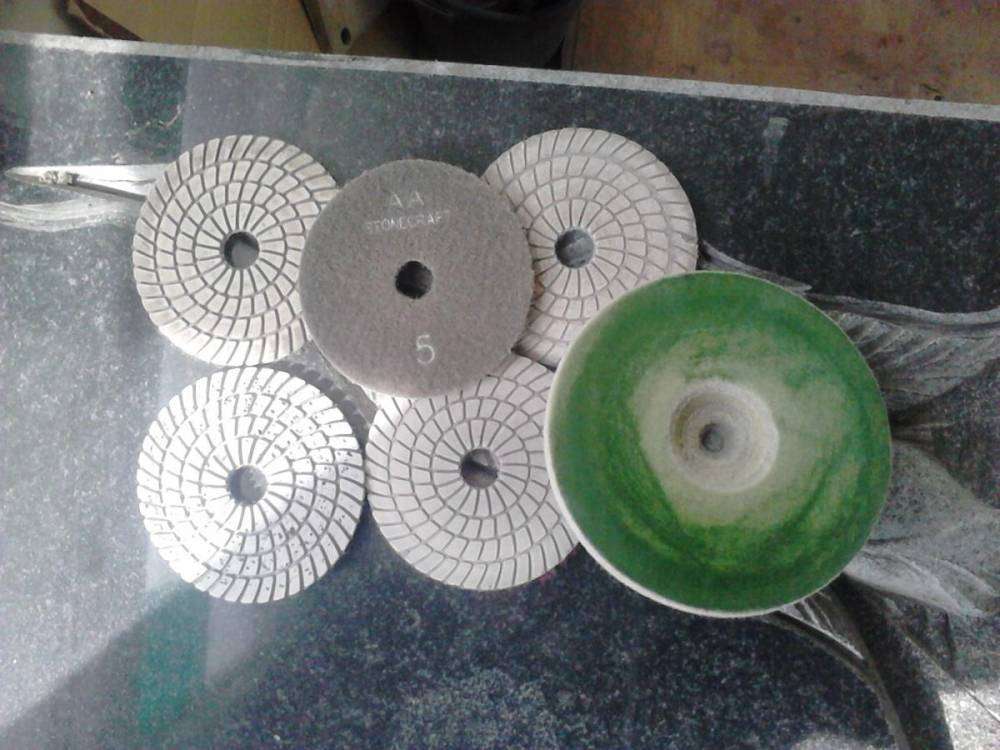

Голиков Михаил Опубликовано 23 апреля, 2015 Автор Опубликовано 23 апреля, 2015 Всем привет!!! Работаю флэшками по мокрому(смотрите ниже), тщательно промываю камень после каждого прохода, прохожу до 3000,а вместо бафа использую 3000, но по сухому...так вот, блеск в результате идеальный, но сам камень остается мутноватым.Что я делаю не так?
