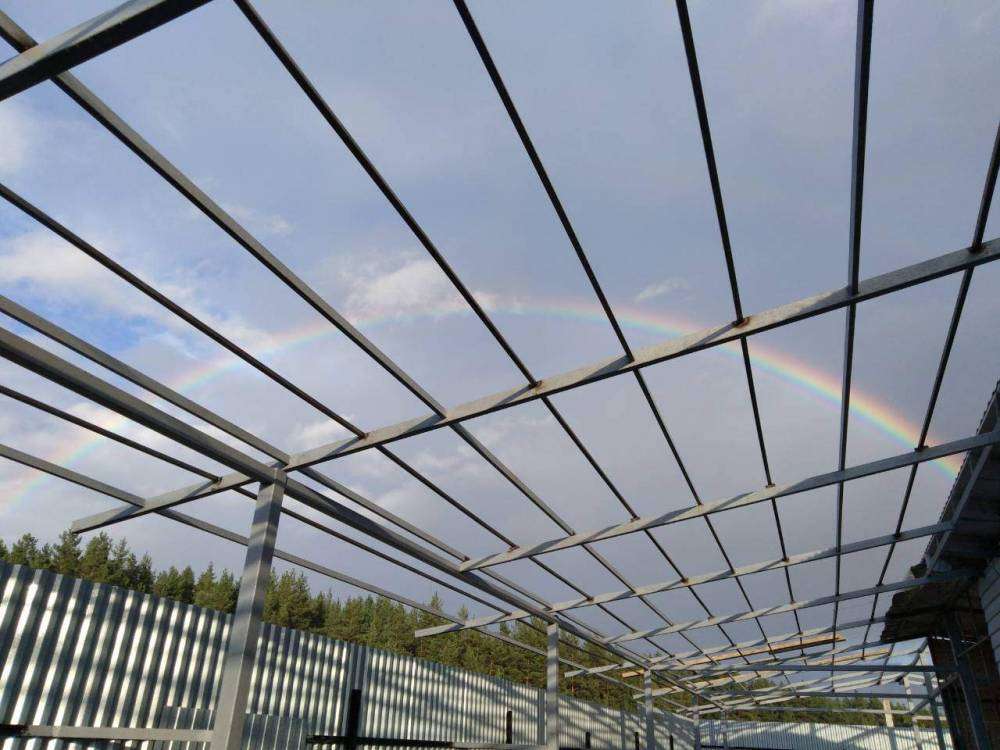

СОЮЗ Опубликовано 18 октября, 2018 Опубликовано 18 октября, 2018 У соседей уже лет 10 как навес (веранда) закрыта цветным (зеленым) поликарбонатом. В прозрачном, даже если стоят заглушки, то со временем заводятся водоросли - зеленеет, т.к. влага конденсируется внутри, потом "цветет". В зеленом этого не видно, как минимум. При правильном наклоне - снег не скапливается. Вообще надо делать на южную сторону такие навесы - в один скат. Плюс рассчитать уклон и расстояние между лагами. Калькуляторы в нете есть.

Дмитрий Ivanovich Опубликовано 19 октября, 2018 Опубликовано 19 октября, 2018 2 часа назад, zelenok сказал: Я первый раз увидел почему-же его упорно называли "черепицей" Ну если правильно Поликарбонатный профилированный лист идёт мп-20 , с-8 - не трескается ни на морозе, ни при механическом воздействии, выдерживая даже удары молотком, в отличие от ПВХ (винил), акрила (оргстекло) или сотового поликарбоната; - экструдированная защита от ультрафиолета с двух сторон (SUNTUF® UV2) дает возможность использовать листы любой стороной наружу; - устойчив к воздействию ультрафиолетового излучения и погодных условий, не мутнеет и не желтеет со временем, в отличие от сотового поликарбоната и ПВХ; - не пропускает вредное УФ излучение; - широкий диапазон эксплуатационных температур от -50°С до +100°С (краткосрочно до 120°С); - толщина 0.9 мм для увеличения несущей способности; - устойчив к воздействию большинства химикатов; - малый вес - 1.17 кг/м2; - легко режется и устанавливается с помощью обычного инструмента. - гарантия 10 лет от пожелтения, потери светопроницаемости и прочности.

Дмитрий Ivanovich Опубликовано 29 ноября, 2020 Опубликовано 29 ноября, 2020 поликарбонат прозрачный 10 мм , меньше не бери , так же качество от производителя зависит , не экономь остальные варианты очень дорого выходят и размеры листов не удобные 1

Роман 1501 Опубликовано 29 ноября, 2020 Опубликовано 29 ноября, 2020 По поводу поликарбоната. Есть у меня сомнения. На теплице, через 5 лет, он стал хрупким и посыпался. Мне кажется надёжнее металлопрофиля ничего нет, да и по цене соизмеримо с поликарбонатом, брать самый тонкий и дешёвый, у меня на мастерской стоит, вопросов нет. Прост в монтаже, я в одиночку за день уложил 120 квадратов, на готовую обрешётку.

Дмитрий Ivanovich Опубликовано 30 ноября, 2020 Опубликовано 30 ноября, 2020 15 часов назад, Роман 1501 сказал: По поводу поликарбоната. Есть у меня сомнения какие размеры ? монтаж правильно сделан ? есть уже по 10 лет стоят 15 часов назад, Роман 1501 сказал: Мне кажется надёжнее металлопрофиля да, только темно под ним
