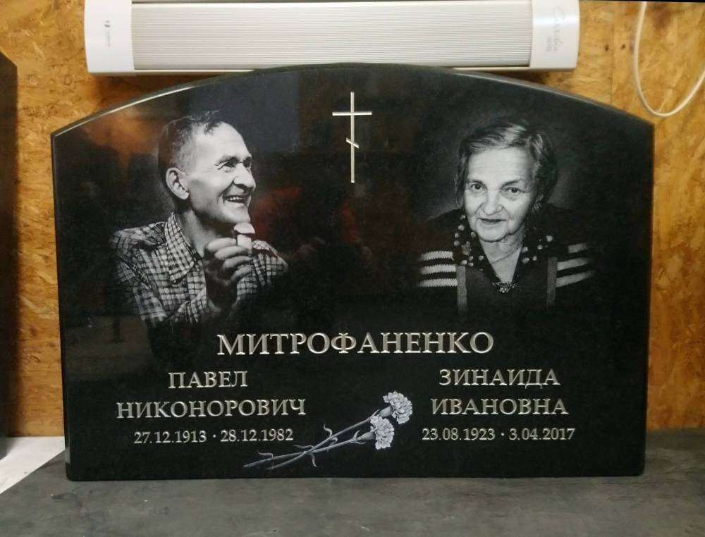

granmaster Опубликовано 31 августа, 2020 Автор Опубликовано 31 августа, 2020 Стела 100*70. Цветы ни к чему, но отговорить не смог 9
КУДИН Опубликовано 11 сентября, 2020 Опубликовано 11 сентября, 2020 Ухо у деда прикольное. ) .. и фото классное
granmaster Опубликовано 11 сентября, 2020 Автор Опубликовано 11 сентября, 2020 (изменено) 7 часов назад, КУДИН сказал: Ухо у деда прикольное. ) .. и фото классное Неповторимое) фото старое, любительское. Пришел из леса, сидит на скамеечке у дома Изменено 11 сентября, 2020 пользователем granmaster
Лёха Спб Опубликовано 11 сентября, 2020 Опубликовано 11 сентября, 2020 @granmaster , а покрытие букв не палладий?
granmaster Опубликовано 11 сентября, 2020 Автор Опубликовано 11 сентября, 2020 6 минут назад, Лёха Спб сказал: @granmaster , а покрытие букв не палладий? Нет. Я мешаю золото с серебром, уже 20лет.Раньше была Тиккурила, теперь ее испортили. Теперь Итальянская (позиционируется, как жидкая поталь)
Лёха Спб Опубликовано 12 сентября, 2020 Опубликовано 12 сентября, 2020 8 часов назад, granmaster сказал: Теперь Итальянская (позиционируется, как жидкая поталь) Видел рекламные ролики про жидкую поталь. Мне нравилась бельгийская золотая краска Левис, ну очень на золото похожа, блестела ярко. Но сейчас, гады, сняли с производства.)
lavrenteva_78 Опубликовано 12 сентября, 2020 Опубликовано 12 сентября, 2020 Levis прикольная краска, есть в продаже в Екатеринбурге, если надо, набери компания "Дар" у них есть,на днях заезжал к ним
Лёха Спб Опубликовано 12 сентября, 2020 Опубликовано 12 сентября, 2020 2 часа назад, lavrenteva_78 сказал: Levis прикольная краска, есть в продаже в Екатеринбурге, если надо, набери компания "Дар" у них есть,на днях заезжал к ним Спасибо. По моим данным уже давно не выпускается. Видел в продаже тольков Арабских эмиратах .Наверное Дар просроком торгуют)))

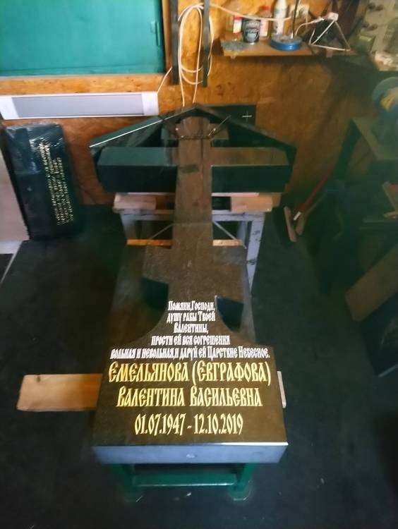

granmaster Опубликовано 30 сентября, 2020 Автор Опубликовано 30 сентября, 2020 Стела 130*68. Сусальное золото 6
ibucov Опубликовано 12 октября, 2020 Опубликовано 12 октября, 2020 шрифт подходящий, но мне кажется буквам тут тесновато, я бы зазор по краям по больше сделал 1 2
granmaster Опубликовано 12 октября, 2020 Автор Опубликовано 12 октября, 2020 21 минуту назад, ibucov сказал: шрифт подходящий, но мне кажется буквам тут тесновато, я бы зазор по краям по больше сделал Я бы то же. Но,это прихоть заказчика.
vadim Опубликовано 13 октября, 2020 Опубликовано 13 октября, 2020 Можно фото крыши креста поближе ,на что крепил?

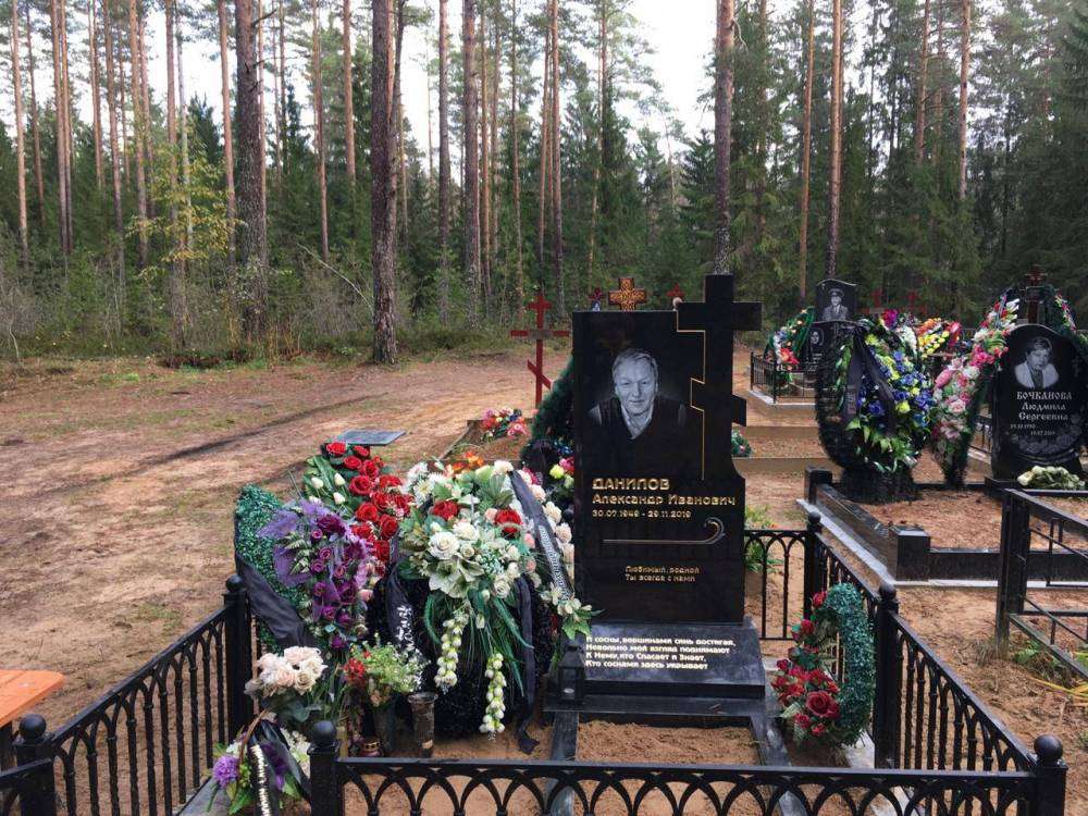

granmaster Опубликовано 21 октября, 2020 Автор Опубликовано 21 октября, 2020 13.10.2020 в 07:20, vadim сказал: Можно фото крыши креста поближе ,на что крепил? Фото нет. Крест сразу уехал. Сама крыша склеена на перонах,в ней выпилы (углубления) под лопасти. На крест села на клей, после установки креста Заказчик прислал фото установленного камня. С машины сразу поставили. Плита с цветником залита две недели назад
