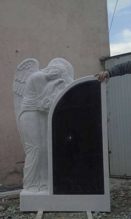

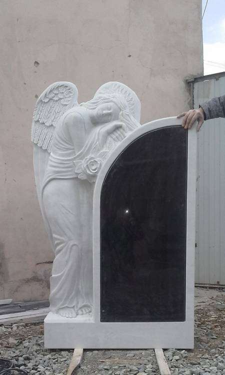

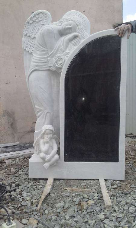

Доброй ночи, а кому-то доброго утра! Пожалуйста помогите оценить: на сколь соблюдены пропорции в этом Ангеле скорбящем? Высота общая 1600мм. Ширина 1000мм. Толщина камня 300мм. Крылья, правда недоделаны еще. Хочу услышать ваши замечания и критику. Фото искажает немного, но думаю есть что покритиковать.
Ангелочек у ног скрывает ли недочеты?

Есть простые моменты, по которым не сложно будет любому человеку проверить.
Кисть руки по длине соответствует расстоянию от подбородка до начала волос, расстояние между ушами ( если смотрим в фас по нижнему их краю ) равно расстоянию от подбородка до бровей, и оно же равно от мочки уха до кончика носа. Расстояние от подбородка до основания носа, равно от основания носа до бровей и от бровей до начала волос. Расстояние между глаз равно длине глазной щели. Длина уха равна длине носа и они находятся под одним углом наклона. Линия глаз делит голову ровно пополам.
 Расстояние от нижнего края свода стопы и до центра коленной чашечки равно, расстоянию от верха коленной чашечки и до подвздошного гребня. равно расстоянию от яремной ямки до верхнего края лобковой кости. Другими словами - эти три расстояния равны. Каждое из них равно двух головам, середина тела примерно находится в районе подвздошного гребня. Локоть свободно опущенной руки находится на уровне края нижнего ребра.
  Есть еще немного основных моментов, сейчас их не помню, этими просто постоянно пользоваться приходится, остальные потом допишу.

размер кисти у ангела равен кисти у мужика который держит памятник ,хотя рост на 20-30см ниже,не говоря уже о том что ангел женского пола.это мое мнение,надеюсь помог.

Резчик резать умеет, но в данном случае он не справился с задачей....

Могучий, не смеши :rolleyes: . Это тут Ангел набухался с резчиком и не покакал еще :lol:  Утонченности нет просто. резчику нужно найти любовницу молоденькую модель. Иначе-пропадет талант, что видит то и режет. :biggrin:
Фигура хорошая, на кладбище вообще выглядит "Ах!!!". Этот третий с прошлого года. Прошлый был хуже намного, а поставили - глаз не оторвать. На фоне портрета, надписи оживает просто.

фигура похожа на бревно((нет пластики) где-то поджать,заострить, пустить складочку. ну и конечно конечности поизящнее. А вообще резчик молодец. Постановка фигуры(поза) не очень...мне никогда не нравилась.(имхо) Ангелочек будет лишний-перебор, на кладбище и так будет смотреться хорошо.

@Сегодня злая,
Кисти рук крупные, не советую делать так пальцы. как сделано на нижней кисти. Не смотрится так и бросается в глаза, как "не от мира сего", лучше например мизинец отвести в сторону, и указательный слегка "оторвать" от других. Мужское тело, мощное плечо, лучше сделать более грациозней, уменьшить толщины. Посадка головы низкая- шею хочется повыше сделать, сильный разворот, и это вместе дает ощущение сильного напряжения, а хочется расслабленность там чувствовать.Талию хочется увидеть, фигуру надо делать изящней.
 А в общем, думаю она найдет покупателя. Если человек хочет поднимать свой уровень, он будет стараться. Пусть постоянно проверяет пропорции, и сначала хотя бы рисует это все карандашом, потом когда решит с пропорциями, переводит на камень.

Тоже безнадёжности не вижу..руки подправить (зря конечно так "заломил" кисть верхнюю,)..А резка сама очень даже хороша!! Чистенько так!! С пропорциями резчик думаю разберётся  со временем..В целом мне работа тоже понравилось..

Мое мнение = кисти это само сабой , но про крылья никто так и не сказал ,
с такой толщины реально хорошие объемные крылья сделать,
с Могучим вполне согласен , мне эта форма тоже не оч нравится....
В общем все супер даже для третьего раза, если че я всегда за резчиков!!!!!
