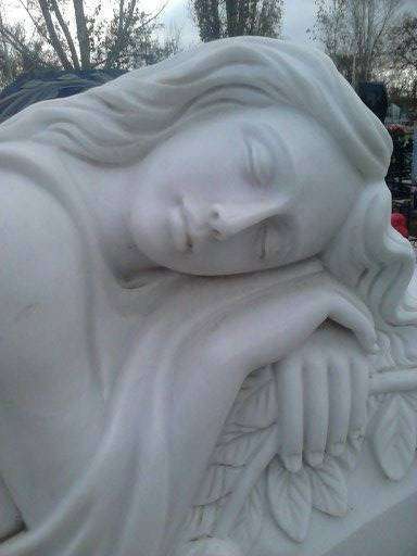

Телефон всегда под рукой, да и фоткаю для себя, то что так вроде не замечаешь на фото сразу бросается в глаза. В фотике будут тяжелые фотки да и не удобно с ним.Да и на счет симметрии для меня это пока большая проблема, особенно глаза)))

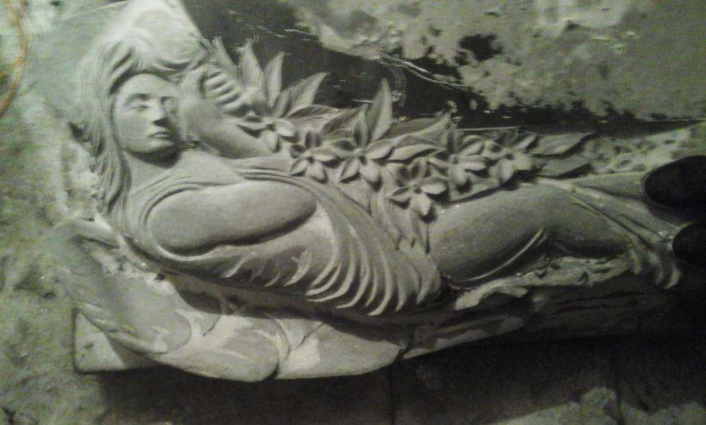

всем доброго времени.вот и у меня созрел такой заказ только на граните размер 150х100х20 скидываю фото в процессе работы.затрачено времени около недели.хочется выслушать мнения спецов,такую серьезную работу(на мой взгляд) выполняю впервые

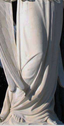

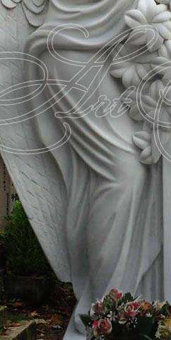

как мне кажется когда колено сгибается ткань обтягивает ляшку и колено,может конечно я не прав ведь делаю в слепую(надо наверное бабуську нарядить и пофотографировать что бы реалистичнее получалось).
да но не так,складки идут от колена вверх
в районе талии можно наверно ещё убрать и поправиться это

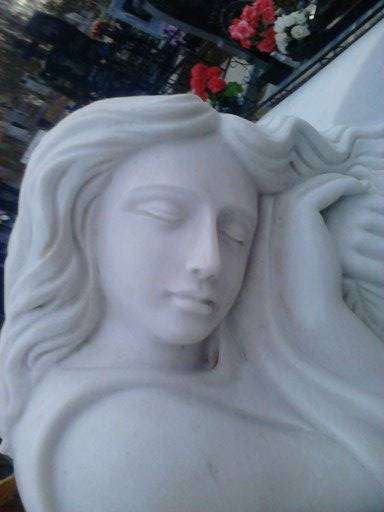

лицо мне понравилось

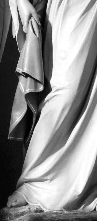

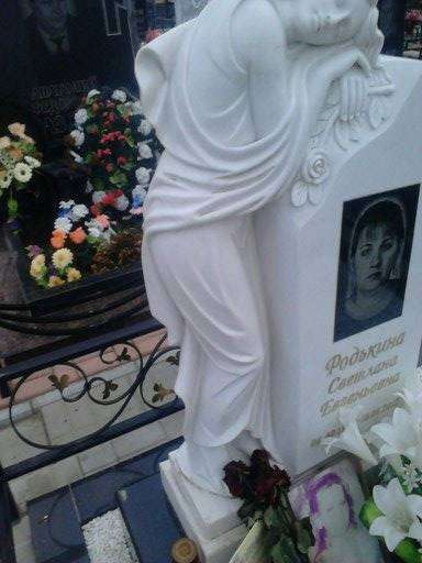

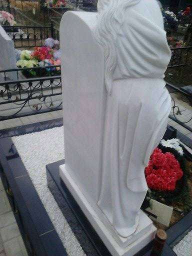

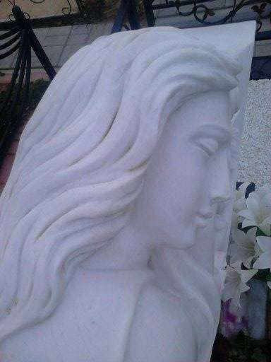

хочешь пару фоток скину где понятней о чём пишу
Вот несколько где в колене слегка согнута нога
Ну а эта так
для наглядности
чтоб веселей работалось))

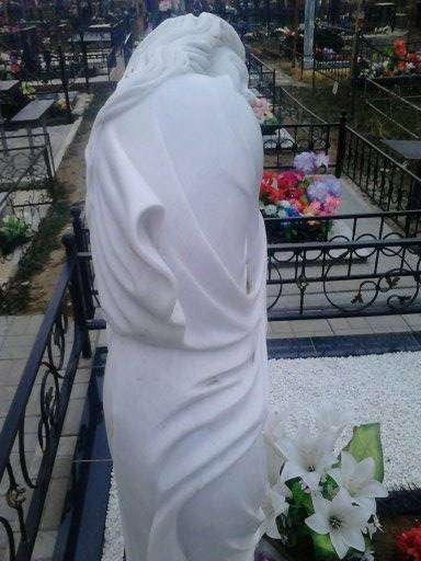

всем добрый вечер,сегодня над складками поработал-тяжело идет

плечо широкое и плоское ....бросается в глаза сильно....бедро будто голое.....на попе перегруженно (либо баян какой-то либо гофра) ...остального не видно....уж больно картинки малы...и опять же как у многих кто резал такую ПОЗА будто живот у нее прихватило

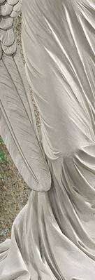

Может пригодится)))post-10809-0-33470700-1451901435_thumb.jpost-10809-0-55326500-1451901509_thumb.jpost-10809-0-84262300-1451901567_thumb.jpost-10809-0-97154700-1451901634_thumb.jpost-10809-0-22119700-1451901689_thumb.jpost-10809-0-82996700-1451901761_thumb.j
Как уже писали - кисти и ноги чуть поизящнее - мощный ангел получился. Но. как и люди ангелы всякие бывают. Главное, что вид у него умиротворенный. Общее впечатление - соответствует замыслу. Вкупе с готовым памятником неплохо получится. И, как говорится, нет предела совершенству.

Может пригодится)))attachicon.gif91c8ed934fd5.jpgu/big/06c64f0f1aa343edb94009e628c00c53]1d5bd65e88f8.jpg[/url]

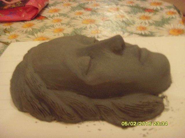

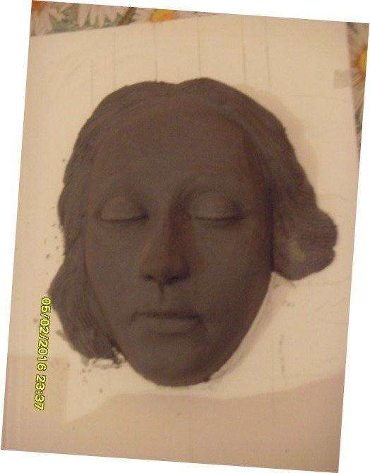

Работаю как раз над такой фигуркой из гранита . Размер фигуры будет 1500*70*15 ( стелла будет приставная ) Попробывал слепить лицо .

Без обид, тут много недоработок, резчики Ваши спешат куда попало, нужно постепенно обработать каждую деталь анатомии, и во вторых углублений и объема не хватает. А так в целом неплохо но на четверочку
Да, спешат. @dolif1982 если он начнет каждую деталь анатомии обработать, углубиться- полгода резать будет и кайфовать:biggrin: Блин, начнут анатомию изучать у подружек жены. @evgeniy, ошибки по твоему: руки и плечи?
