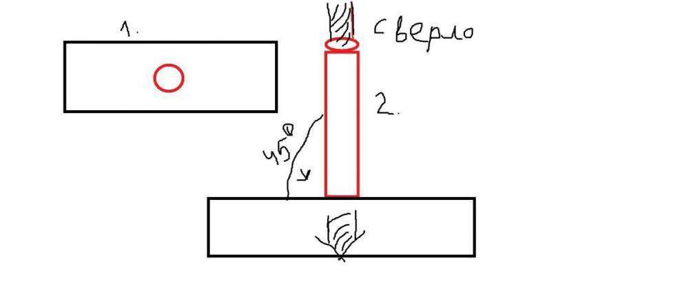

kiper Опубликовано 13 мая, 2015 Опубликовано 13 мая, 2015 Отдам идею даром хотя сам голову ломал как это делать...берем сверло например 14-е меряем штангенциркулем сами витки вывода пыли,например получаем 12 берем трубку и пластину метала свариваем под прямым углом и все....
Devill74 Опубликовано 13 мая, 2015 Автор Опубликовано 13 мая, 2015 на картинке наверное должно быть 90 градусов)))) а сверло как-то крепите или кто-то держит? Идея хорошая, но если кому-то трубку держать, одному просверлить будет сложно, как же быть, если сверловщик один?

kiper Опубликовано 13 мая, 2015 Опубликовано 13 мая, 2015 трубка приварена к пластине, это для одного человека,да 90 гр,я ошибся....

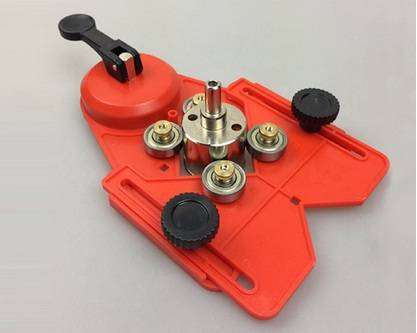

Greatstone Опубликовано 16 мая, 2015 Опубликовано 16 мая, 2015 Так же советую глянуть (забить в поисковик) Мобильные машины сверления стеклаТам по ближе к нашей профессии машины.Правда ценники на них космос.Я себе такую в поднебесной заказалНа торцы не пойдёт , но в жизни пригодится.
