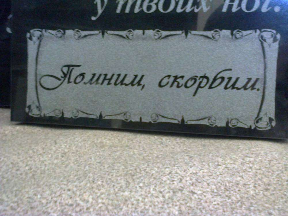

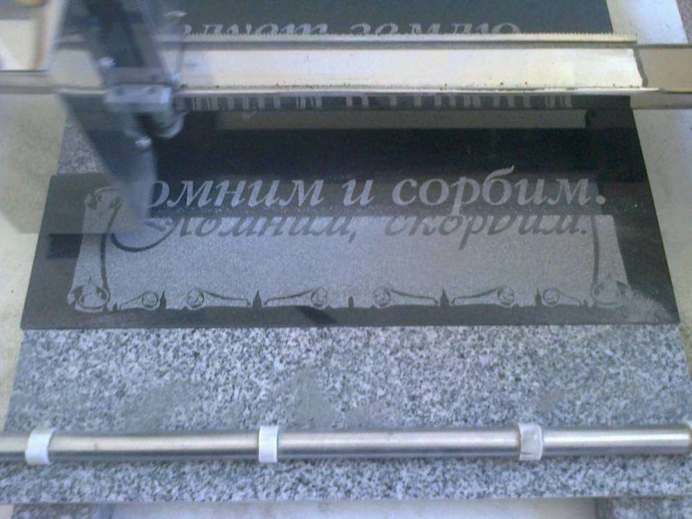

КАМЕНОТЁС Опубликовано 19 апреля, 2012 Опубликовано 19 апреля, 2012 у нас недавно тоже ошиблись. на вставке базальтовой даты, вместо 01 продули 91. вставка по рукам ходила у троих минимум работников и ни кто не обратил внимания. я взял обклеил всю букву плёнкой пескоструйной оставил только серединку девятки где перемычка. повырезал со старых липучек кружки с монетку размером и пробив отверстие по центру использовал как насадку для дримелла. так и заполировал серединку на малых оборотах без всяких красителей и лаков. затем продули по новой и косяка как не бывало.

sandblastman Опубликовано 23 июля, 2012 Опубликовано 23 июля, 2012 Приветствую Всех! На днях тоже влип - написал Василтй, руки опустились, 38 раз проверил, заказчики вот - вот должны приехать...Заказчикам - отбой, сам в магазин (просто не могу поверить, видимо так сложились звёзды - в магазине оказался единственный комплект100 мм. липучек), купил Макитовскую полировалку и на следующий день с дрожью в коленках (первый раз в жизни полировал) заполировал,,Т,, зацепив в округе по полбуквы, чтобы не сильно было ямы видно, после стеллу под станок, прошел паспорт на второй раз, то что былостёрто, прошел врукопашную, чтобы выровнять тон (буквы были теснёные). ,,И,, пришлось маленько ,,кастрировать,, т.к. она шире ,,Т,,чтобы врезать на место. Никто ничего не заметил...

SerikL Опубликовано 24 июля, 2012 Опубликовано 24 июля, 2012 На днях конкуренти подкинули немножко работы.Сами они делать не умеют, где заказывали, не знаю,но судя по шрифту, ретушер бывает на форуме...Не то отчество написали:Взялся из "спортивного" интереса,ипытываю маленький самодельны станочег. (ф 160)Чтоб не зацепить портрет, фамилию стирал наполовину:Шрифт фамилии пришлось сделать жирнее,первая и последняя буквы попал , а средние ..."клиенты" работой довольны. 1
Костя Опубликовано 24 июля, 2012 Опубликовано 24 июля, 2012 ипытываю маленький самодельны станочег. (ф 160) А поподробней можно?
SerikL Опубликовано 25 июля, 2012 Опубликовано 25 июля, 2012 @Костя, можно, но в другой теме. Хочу добавить, время на полировку пошло чуть больше полу часа, єто с промежуточним висушиванием меж сменою нумеров.
