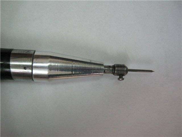

mary.stukowa Опубликовано 25 января, 2012 Опубликовано 25 января, 2012 Простите,что прерываю ваши дебаты,но у меня остро стоит вопрос о покупке машинки!Наш художник работает вот такой машинкойЭтой машинке примерно 7-8 лет,куплена была в Москве.Подскажите, кто знает ,делают их еще или нет?И где ее можно купить?Заранее спасибо! Выбираю между украинской и этой машинкой!(Если,конечно ее найду).
Конструктор Опубликовано 26 января, 2012 Опубликовано 26 января, 2012 Выбираю между украинской и этой машинкой!(Если,конечно ее найду). Mary.stukowa, а кто мешает Вам взять две? Все советы это субъективное мнение каждого. Цена вопроса не такая высокая. В хозяйстве пригодится, да и в случае выхода одной из строя (или другой какой оказии- сопрут например) будет чем заменить. Визуально "Московская" по мощнее будет, надежнее, но и соответственно тяжелее (производилась скорее всего кустарно, на просторах инета не встречал, приобрести наверно будет проблематично). Приобретите "Украинскую" и сравните с машинкой вашего художника по по мощности, массе, нагреву, качеству удара, насколько удобно лежит в руке- и сделайте свой выбор.

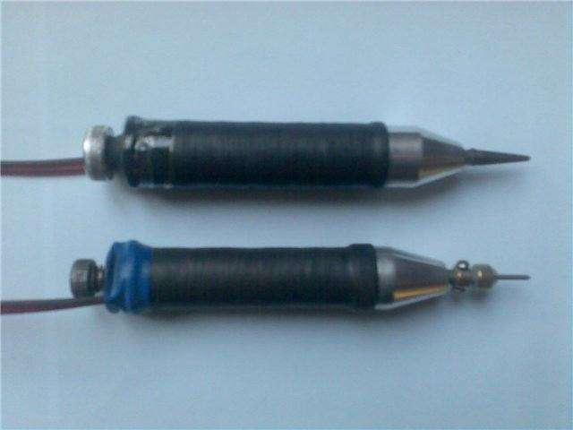

Адаец Опубликовано 28 января, 2012 Опубликовано 28 января, 2012 Мои машинки, вторая с права приобрел в 1997г , 2001 вторую купил, 2005г две....итд первую пузатую недавно ,ейю шрифты через а-4 строчу. все машинки в Алма-Ате купил.

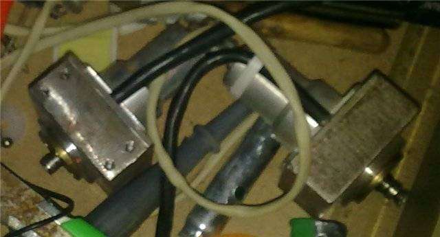

Арсен Опубликовано 9 февраля, 2012 Опубликовано 9 февраля, 2012 Были у нас станочников вот такие штуки наверняка не у меня одного они остались.Может быть можно их,как то использовать,например,как ручную машинку или еще как...
Роман н Опубликовано 9 февраля, 2012 Опубликовано 9 февраля, 2012 Арсен Судя по всему это головки от станков преведущих серий.(вроде не ошибаюсь)Зайди в мою тему "моя гравировальная машинка". Там в принципе описан метод переделки из подобного. Правда у меня сделано из шаговика. Но подойдет и к этому. Только конечно шаговик удобней.
