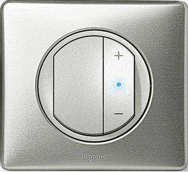

granit-orsk Опубликовано 30 сентября, 2012 Опубликовано 30 сентября, 2012 А можно ли использовать для этой цели выключатель- димер? А то, что-то не встречал я в продаже розеток таких с колесиком..

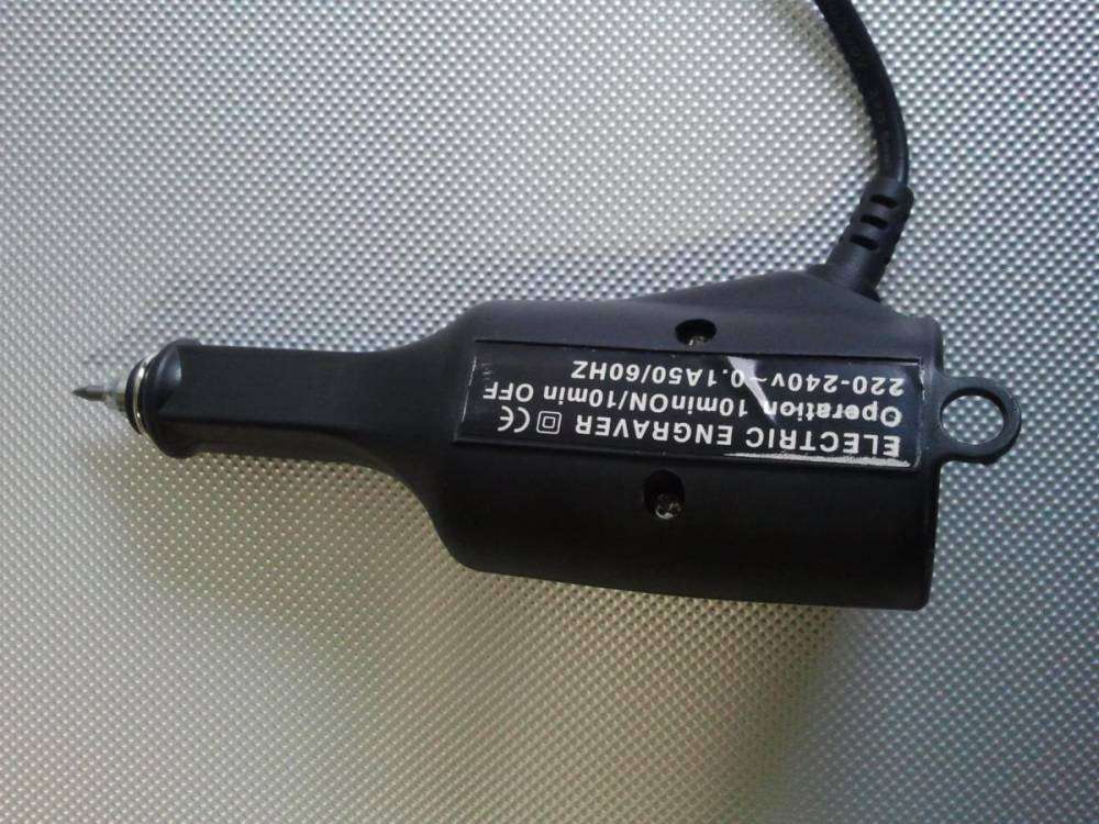

КАМИЛ Опубликовано 8 января, 2013 Опубликовано 8 января, 2013 Кто может подсказать как с этой машинкой обрашатся и для чего предназначена может я зря с ним колдую
mrmeskys Опубликовано 9 января, 2013 Опубликовано 9 января, 2013 Знаю Китайская машинка. Оптом в Китае от 5 баксов. На рабочем месте китайского гравера штук пять лежит...
