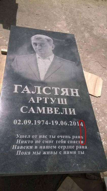

DirectX Опубликовано 16 июля, 2015 Опубликовано 16 июля, 2015 Ребят, посоветуйте, что делать. Получилось так, что при гравировке съехал вниз станок и закосячил последную букву "о" в слове рано и цифра "4" съехала вниз. Переполировывать весь памятник не вариант(пам 1,8*,9). Какие предложения будут, может как замазать или еще что, памятник карельский.
ermosha Опубликовано 16 июля, 2015 Опубликовано 16 июля, 2015 Данеприятная штукаесли не заполеровывать то действительно только замазатьи немного в ручную подкоректировать
DirectX Опубликовано 16 июля, 2015 Автор Опубликовано 16 июля, 2015 У меня и на фамилии съехала часть последней буквы, но я взял всю фамилию утолщил, а с остальным так не прокатывает.
ermosha Опубликовано 16 июля, 2015 Опубликовано 16 июля, 2015 Сделай толще все о справаА четвёрку вверх продолжи внизу немного замаж
DirectX Опубликовано 16 июля, 2015 Автор Опубликовано 16 июля, 2015 Сделай толще все о справа А четвёрку вверх продолжи внизу немного замаж Спасибо вам, а чем замазать)
valeriy2013 Опубликовано 16 июля, 2015 Опубликовано 16 июля, 2015 Как вариант можно, автомобильной краской с балончика чёрной, типографская краска (если найдешь), маслянная краска. Написал что использовал сам лично на практике.
andezit Опубликовано 16 июля, 2015 Опубликовано 16 июля, 2015 4 - ку подресуй вверх до уровня, центр утолщи. Так же сделай и с первой четверкой. Получится, что шрифт имеет такие цифры. А букву о просто подкрасить, как говорят. Никому после не говори, а клиенты все воспримут за должное
иркутянин Опубликовано 16 июля, 2015 Опубликовано 16 июля, 2015 Можно,по дате пустить армянский орнамент,переходящий в рамку,или полурамку.Т.е под портретом не делать. Еще добавить,этого орнамента,для сочетания на верх! От старой даты отступить 2-5мм и по новой награвировать!!!Так же можно,дату забелить полоской белой,отступить,награвировать на оборот черные буквы,получиться полоска белая на ней черные буквы! А краской ,это называется залепуха!!! Лучше заполировать и сделать заново!
Мойша Степан Опубликовано 16 июля, 2015 Опубликовано 16 июля, 2015 Ребята, а знаки препинания ставить не надо? Помните: "КАЗНИТЬ НЕЛЬЗЯ ПОМИЛОВАТЬ"? В оригинале эпитафия выглядит так: Ушёл от нас ты очень рано,никто не смог тебя спасти.Навеки в нашем сердце рана,пока мы живы, с нами ты. Неужели у вас всё это без точек и запятых прокатывает? У нас клиент ОЧЕНЬ грамотный, всё до точки проверяет. Не так - ПЕРЕПОЛИРОВКА!!! Поэтому делаем эскиз на бумаге, клиент проверяет, ставит подпись в договоре, только после этого - под станок!
monument Опубликовано 17 июля, 2015 Опубликовано 17 июля, 2015 Знаки крайние,можно действительно их заполировать и по новой набить. А на пиджаке чёрные пятна не косяк???
DirectX Опубликовано 17 июля, 2015 Автор Опубликовано 17 июля, 2015 Доброе утро. Чёрные пятна это дождь.Скланяемся к закраски подскажите средство.
zelenok Опубликовано 17 июля, 2015 Опубликовано 17 июля, 2015 Хоть целиком закрашивай,потом пробивай заново
