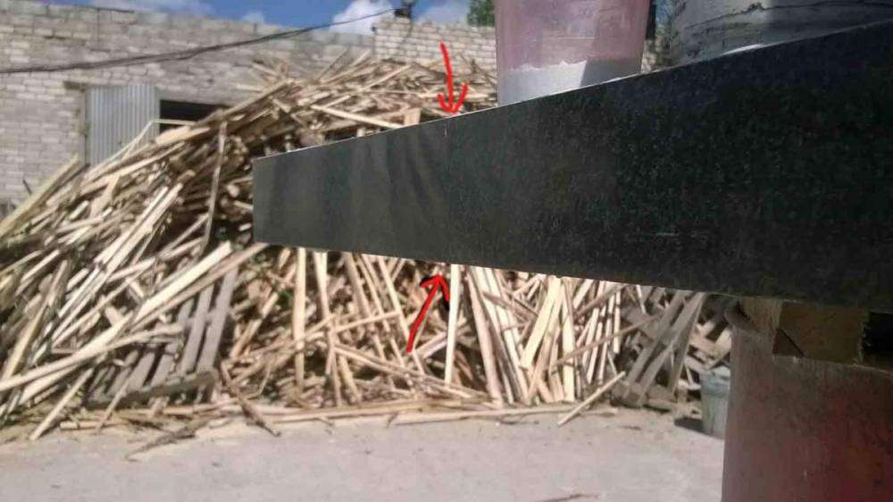

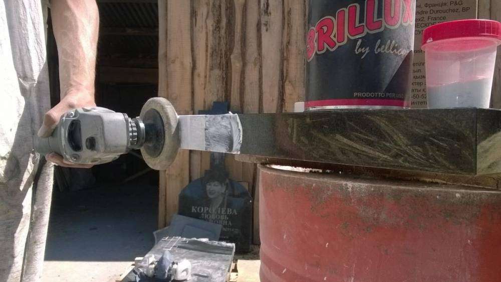

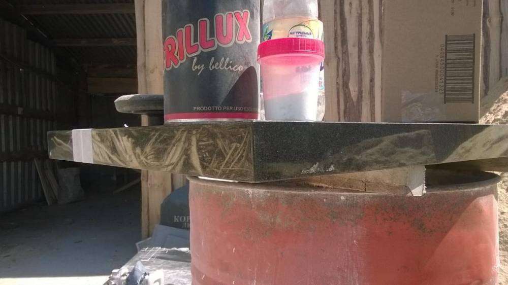

DirectX Опубликовано 25 июля, 2015 Опубликовано 25 июля, 2015 Добрый день! Долго я ждал что модератор перенесёт данную тему в раздел полировка. Видать не судьба.И так к данному вопросу подошол очень жестко. Уже 2ой год бьюсь над проблемой полировки китайца.Для данного эксперимента была потрачена боснословная сумма. Купив всё (ненужное) начинаем.Трем всем что есть и смотрим.И так пелешки непрыгая через номера получаем превликательный блеск.затем блюрекс. настало время сот 2е место затем блюрекс (другова нет) 3е место украинские (но-нейм) так себе. и самый ужас это соты 1.5 мм ( полировальный слой) кончились на 5ом памятнике (на торце) А вапрос то в чём блюрекс преднозначен для финишного улучшения полировки! А как результат для ухудшения.( Был преобретён банка серого блюрекса и фетровый диск. 100 грамм белого блюрекса и фетровый диск.На чёрном рынке в соседней фирме отсыпан грамм 50 серого блюрекса и новый войлочный диск. в соседнем городе за 120 км куплено у полировщиков грамм 100 за пузырь серого блюрекса. Тёр я ими и с водой и с водичкой и с водищей! Тру черепашками всегда с водой. На 1 фото дотёр до бафа мне всё нравится блеск отражение ( хатя нам за это неплатят) всё по фен-шую на 2 фото клею скочь чтобы вы увидели разницу трём минут 10-15 и давим и под весом болгарки и на миниму и на максимум оборотах. результат один. Добрый день! Долго я ждал что модератор перенесёт данную тему в раздел полировка. Видать не судьба.И так к данному вопросу подошол очень жестко. Уже 2ой год бьюсь над проблемой полировки китайца.Для данного эксперимента была потрачена боснословная сумма. Купив всё (ненужное) начинаем.Трем всем что есть и смотрим.И так пелешки непрыгая через номера получаем превликательный блеск.затем блюрекс. настало время сот 2е место затем блюрекс (другова нет) 3е место украинские (но-нейм) так себе. и самый ужас это соты 1.5 мм ( полировальный слой) кончились на 5ом памятнике (на торце) А вапрос то в чём блюрекс преднозначен для финишного улучшения полировки! А как результат для ухудшения.( Был преобретён банка серого блюрекса и фетровый диск. 100 грамм белого блюрекса и фетровый диск.На чёрном рынке в соседней фирме отсыпан грамм 50 серого блюрекса и новый войлочный диск. в соседнем городе за 120 км куплено у полировщиков грамм 100 за пузырь серого блюрекса. Тёр я ими и с водой и с водичкой и с водищей! Тру черепашками всегда с водой. На 1 фото дотёр до бафа мне всё нравится блеск отражение ( хатя нам за это неплатят) всё по фен-шую на 2 фото клею скочь чтобы вы увидели разницу трём минут 10-15 и давим и под весом болгарки и на миниму и на максимум оборотах. результат один. а де фото( красным отметил линию скоча. после каторой проподает полировка возвращаясь примерно к 800 ки. Как пользоватся сия девайсом

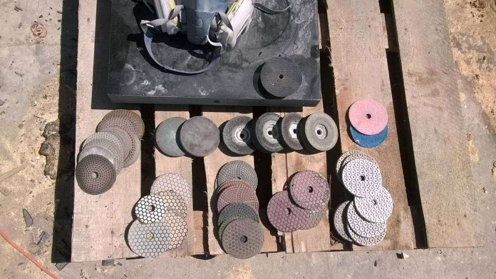

Ксения и Нестр Опубликовано 25 июля, 2015 Опубликовано 25 июля, 2015 Внизу железные круги.Купил их в 2007 году в Коростышеве (Украина). 1,2,3 номер справа налево.Для полировки использую 2 и 3 круг.1 если надо снимать много камня(он гребет сильно).Вверху справа войлочный круг , выставляю егофото т.к этот на белой пластмассе самый удачный-войлок не отклеивается и не расслаивается.Чуть левей моя "чудо" паста.Вверху полировочные конусы на ПШМ.Я от них не в восторге, но как-то выполировать крест в местах где не залазит болгарка мне удалось, единственное пришлось еще потом конусным войлоком докатать алмазной пастой. Перечитал предыдущее сообщение.Через круг я полирую не потому, что хочу сделать хуже.Просто поработав и так и так я не увидел разницы.Как-раз из 4 лет что я режу и полирую(полноценно) 3 с половиной года я полировал всеми кругами какие только были.Сразу проходил тремя железными , теми что на фото.Только первый сильно гребет и оставляет глубокие царапины, которые сложно убрать.Потом приходила очередь черепашек и начинал я с самой первой 00, которая прекрасным образом снимала, то чего я так скрупулезно добивался железными кругами.Напротив меня работал резчик, который делал все как мне казалось на" тяп-ляп"(у него же все так быстро получается).Первое время он за мной наблюдал с непониманием, потом ,когда на его советы, я начинал нести что-то о "качестве" полировки он начал наблюдать за моими потугами за "качеством" с плохо скрываемой жалостью.И постепенно в меня стали закрадываться сомнения.Не раз я уже когда никого вокруг не было проверял качество его полировки.И,о ужас, она была не хуже, а иногда даже и лучше!!! Ладно, не буду дальше пытаться острить, я постепенно стал у него перенимать опыт.Главное в полировке видеть и понимать что ты делаешь.Каждый круг должен снимать , то что он должен снимать не меньше.И если недополировал где, вернись на один или два круга назад исправь.После 7 круга у меня полировка не ахти(главное чтобы не было подпалов и пропущенных царапин), все остальное сделает алмазная паста и для этого надо постараться.

P@lbI4 Опубликовано 26 июля, 2015 Опубликовано 26 июля, 2015 Спасибо за фото кругов. Правда я думал они у тебя какие то свои ( особенные ). Про эти чашки я в курсе, но ими большую площадь обдирать не очень. Я для этих целей закрепил на 230-ом диске( который с фланцем) круги для колонка. И дерут хорошо и площадь выбирают большую.А про конусы скажу свое мнение- при работе на ПМШ , эти конуса немного поджигают углы ( особенно острые), естественно ПМШ с регулировкой оборотов. Я для конусов теперь использую шуруповерт. Пы.Сы. все выше сказанное- ИМХО.
