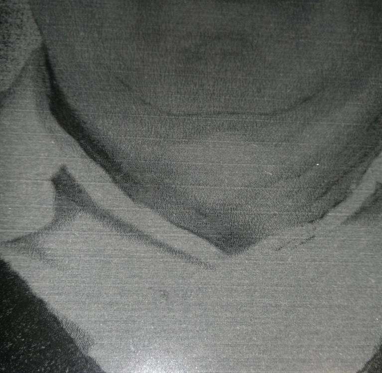

alex56384 Опубликовано 23 июля, 2015 Опубликовано 23 июля, 2015 Доброго дня! Помогите, есть проблема станок бьет изображение в полоску. Сначала выдавал ошибку Т-магнита, поменяли провода, ошибка не перестала вылазить, потом мозги отправили в СЦ, нам дали на время другую плату, все работало нормально. После прихода нашей платы с ремонта начали замечать горизонтальные полоски, сначала их еле-еле видно было, ну а теперь все отчетливее их видим вместе с затратами на полировку камня. Повезли станок весь в мастерскую где меняли платы, там нам еще поменяли салазки оси У, те что свободно ездят, сказали что заклинили шарики(клиненых шаров я там не заметил), ну поменяли так поменяли, но главное, что проблема не ушла, а полосы стали еще виднее. Что делать? Что может быть Помогите люди добрые... фото полос прилагаю. (они по горизонту, изображение повернуто)
игорь 55 Опубликовано 23 июля, 2015 Опубликовано 23 июля, 2015 Доброго дня! Помогите, есть проблема станок бьет изображение в полоску. Сначала выдавал ошибку Т-магнита, поменяли провода, ошибка не перестала вылазить, потом мозги отправили в СЦ, нам дали на время другую плату, все работало нормально. После прихода нашей платы с ремонта начали замечать горизонтальные полоски, сначала их еле-еле видно было, ну а теперь все отчетливее их видим вместе с затратами на полировку камня. Повезли станок весь в мастерскую где меняли платы, там нам еще поменяли салазки оси У, те что свободно ездят, сказали что заклинили шарики(клиненых шаров я там не заметил), ну поменяли так поменяли, но главное, что проблема не ушла, а полосы стали еще виднее. Что делать? Что может быть Помогите люди добрые... фото полос прилагаю. (они по горизонту, изображение повернуто) несколько версий игла , провода ,
Анна*** Опубликовано 23 июля, 2015 Опубликовано 23 июля, 2015 по фото - как будто игла сломанная бьёт....
Stem Опубликовано 23 июля, 2015 Опубликовано 23 июля, 2015 странная версия про иглу, по вашему игла через строчку чинится, через строчку ломается и так по кругу, я бы увидев такое, грешил бы датчик уровня или муфту.

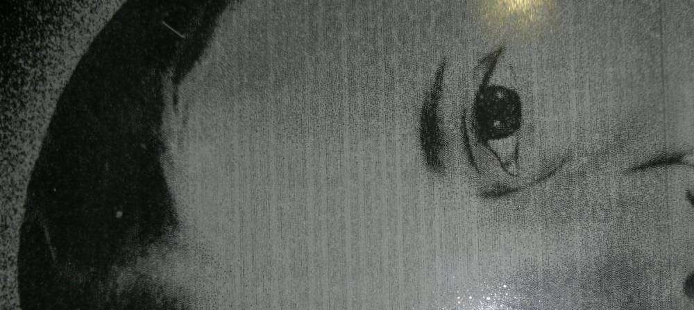

alex56384 Опубликовано 23 июля, 2015 Автор Опубликовано 23 июля, 2015 иглу меняли неоднократно, меняли настройки , ничего не помогало. надо попробовать заменить провода, или для начала почистить спиртом разьемы для надежного контакта. кстати провода меняли месяца два-три назад, и с резервными мозгами все было ОК, траблы начались после приезда родных мозгов с ремонта. странная версия про иглу, по вашему игла через строчку чинится, через строчку ломается и так по кругу, я бы увидев такое, грешил бы датчик уровня или муфту. какую муфту? разьясните пожалуйста вот еще фото полос, сначала были такие, вроде незначительные полоски, еслии не приглядываться их и не видно (левое фото) потом болезнь прогресировала, и полосы стали вот такими (правое фото)

DanWS Опубликовано 24 июля, 2015 Опубликовано 24 июля, 2015 Судя по фото,похоже, что меняется зазор при набитии. А это проблема скорее всего либо в приводе Z(провода, сам двигатель(можно поменять двигатель с другой оси и проверить)), либо в датчике слежения за поверхностью(провода, люфты, тупо полетел датчик),,либо в магните(провода, настройки) Судя по Вашему описанию, проблема в плата. Вы несколько раз обозначили, что с чужой платой было все ОК. Полосы были до установки чужой платы и после возвращения родной.
alex56384 Опубликовано 24 июля, 2015 Автор Опубликовано 24 июля, 2015 до ремонта платы полос небыло сегодня буду проверять датчик уровня. спасибо за ответы. вечером отпишусь

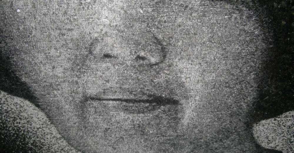

Alexey Опубликовано 5 мая, 2016 Опубликовано 5 мая, 2016 Нужна помощь,подскажите сауно версия 7.2с появились черные полосы Взяли в заказ большой камень, пришлось станок устанавливать поверх камня и бить изображение частями, но при гравировки стали появляться черные полосы как на фото, заземление есть, ИБП есть. До этого били камень все было в норме, проблема появилась именно при этом камне. До гравировки так же лазил в настройки и эксперементировал с разгоном он 4 мм, я хотел его убрать чтобы было точнее при гравировки соединять кадры, бью камень по кадрам, тк пейзаж слишком большой,и приходится бить частями,по кадрам. При установке разгона 0,2 мм станок заклинило и сбились координаты, пропуск шагов, далее не стал испытывать судьбу и поменял разгон как и был 4 мм. Может в этом проблемма, где что сбилось, что подтянуть, что поправить. Камень очень дорогой, если запорю ,скорее всего сам стану достоянием памятника . Что делать???
