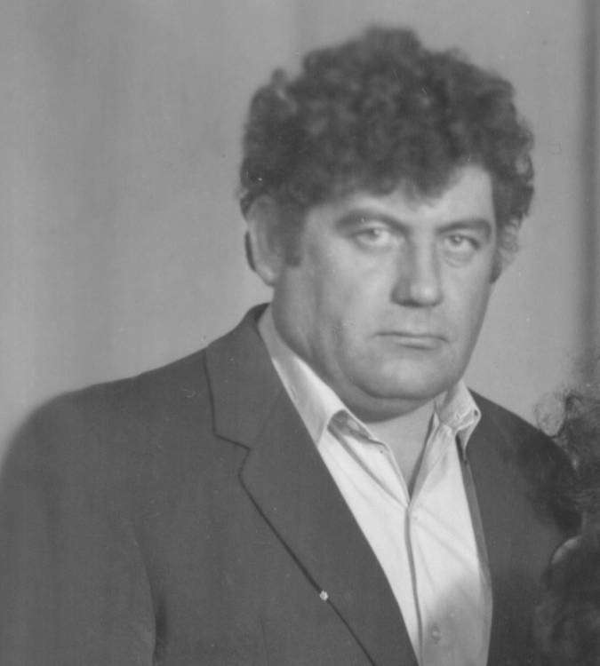

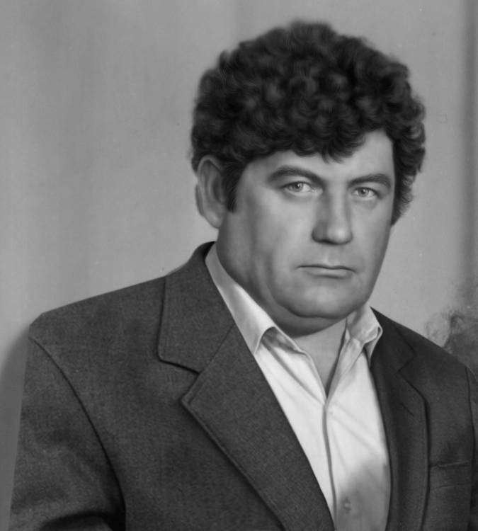

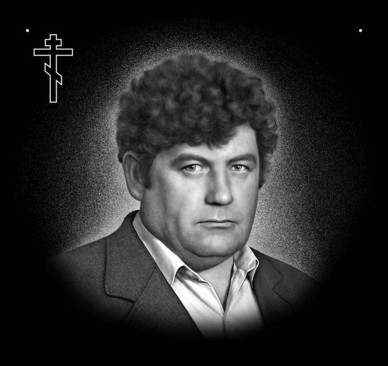

ретушь делается под станок сауно 6.3 планшетный, посоветуйте что можно подправить,
post-14193-0-90938000-1437978320_thumb.j
post-14193-0-77153000-1437978328_thumb.j
В программе Engrave смотрел. Для уверенности можно в этой проге сделать копию с экрана и многое станет понятно (если нет подключения к станку). По мне так можно не жалеть жесткостей. Подбородок на камне можешь потерять. В волосах будет "каша", даже нос местами можно сделать жестче, к примеру в области ноздрей. К стати в носу симметрию потерял.
Вот примерно что может выйти на камне
Спасибо за совет, обязательно поправлю эти моменты. Про волосы сложно пока, учусь, нет в руке уверенности что бы волосинку за волосинкой прорисовывать, вот и набираю.

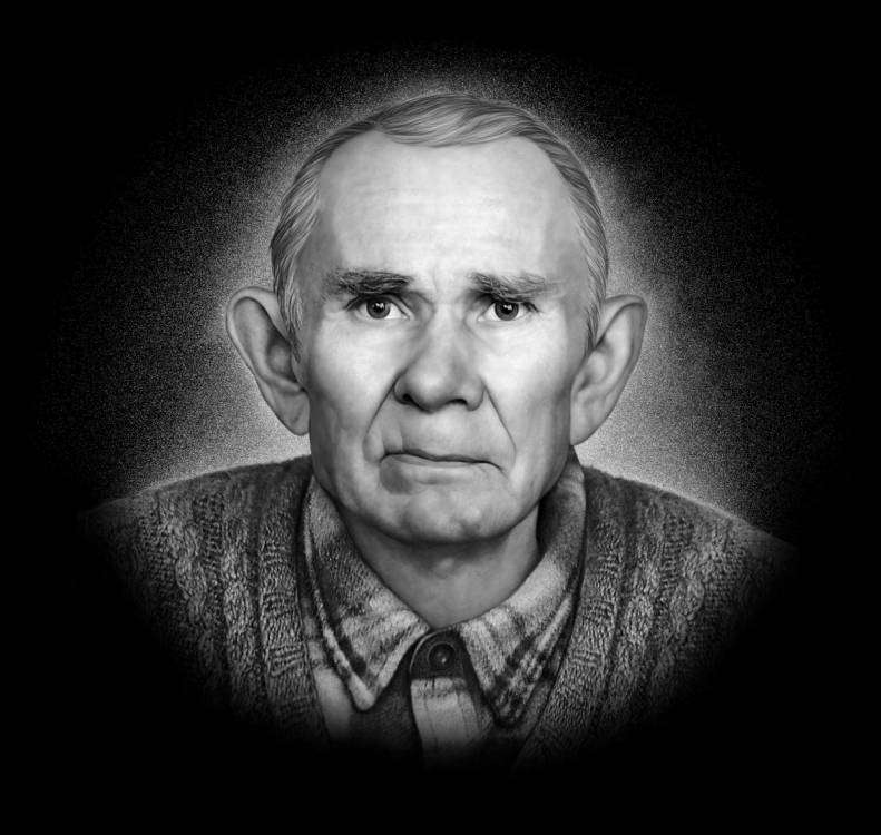

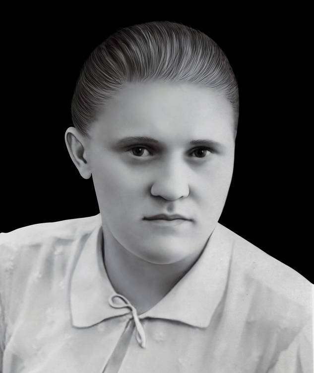

Вот еще одна для советов и замечаний, просто хочется что бы был рост какой то, а один с монитором, пускай и есть примеры в интернете, но не то. Может кто и подскажет на что стоит обратить, заострить внимание в работах.
post-14193-0-45161300-1438085867_thumb.j
post-14193-0-94730200-1438085932_thumb.j
Не старайся переделывать в ноль. Прическу оригинальную на проч убил. Ее нужно было улучшить, кое где подрисовать. Глаза сильно потеряли оригинальное сходство. Ретушь должна быть почти не заметной в качестве доводок деталей. На плохих фото это конечно делать очень сложно... но путь только туда. Если нет возможности сохранить сходство то лучше отказаться... если конечно клиент на все не согласен. Для рисования волос еще было бы не плохо под настроить планшет. Мягкость касания пера.
Спасибо Боби за критику, с волосами да переборщил слишком неестественно вышло. Глаза пришлось  пытаться прорисовать из черноты этой. А остальное не сказать что вноль все переделываю, просто подвожу где не хватает четкости в фотографии оригинальной.

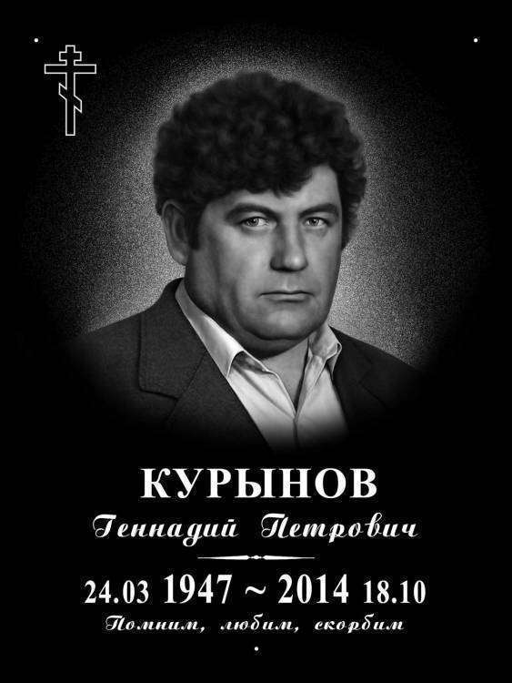

Вот еще, просто нравится сидеть и фигней этой заниматься, иногда даже в ущерб рабочего времени, хочется сделать хорошо, точнее попытаться сделать)

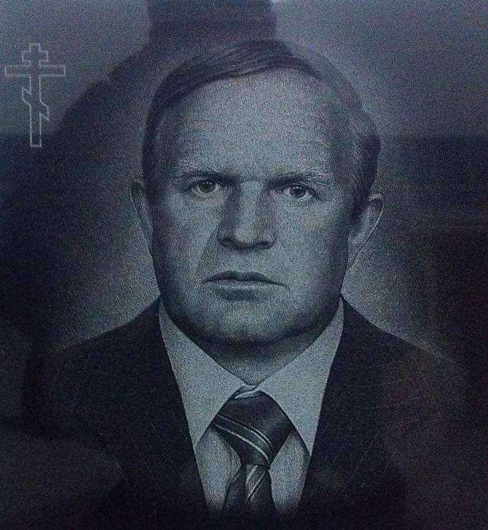

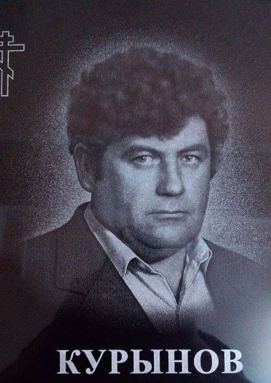

вот как вышла первая картинка на базальте. Покритикуйте что не так и что можно сделать лучше, в волосах каши вроде не стало, не скажу что они верх реализма, но пока ка умею

Хорошо все прорисовано, но как то не контрастно все.   Я чтоб определить не серый ли портрет, в фотошопе , когда закончил ретушь , правой мышкой клацаю на поле возле ретуши и выбираю в выпадающем меню черный цвет ТОгда  ретуш остается на черном фоне и видно , достаточно ли контрастный портрети правильно ли подобраны уровни. .............
Спасибо за совет, и самому показалось что ретушь бледноватая. Отбил на базальте один раз, захотелось поярче, прошел еще раз, в итоге такая ересь получилась, остались одни глаза, брови и нос, полутона все пропали. Наверное нужно было картинку для второго прохода сделать немного прозрачней что бы с той же силой станок не бил. Или как вообще правильно делать?
post-14193-0-47770400-1440045416_thumb.j
Ну ты ж когда бил смотрел, что точки сьедаются, надо было силу удара убавлять, А1 можно вообще убирать до минимума..   Базальт вообще надо бить в один проход.   Шаг 030- 025
хорошо спасибо еще раз, да просто немножко упустил тот момент когда заметил этот ужас. Буду пробовать с одного прохода желаемяй результат получать, еще раз обращу внимание на ретушь, что бы контрасту было достаточно и не хотелось второй раз лезть отбивать

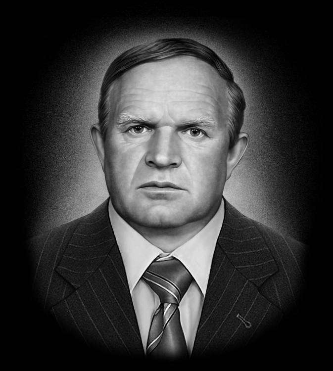

вот еще, хочется критики для развития

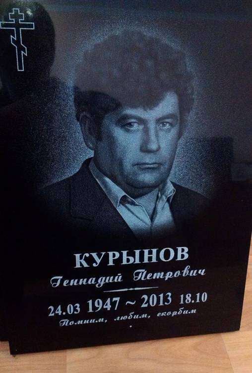

@Алексей1983, вот ретушь лицо нормальное ирокое а набитый репа уже или искажения перспективы. Многие детали ретуши не пробиты
Извините не совсем понял) набивал делал ретушь все сам, на фотографии базальта готового, просто фотографировал чуть выше, сбоку поэтому искаженно, просто добавил показать как на плите смотрится, выше были замечания про контрастность вот работаю над этим

С глазами совсем не то
но это ещё в ретуши было
на оригинале белки и с низу видны
а на работе прищур получился
а набито вроде контрастно
просто фото в темноте как будто или в фотошопе яркость-контрасность?
Я не поленился и сбросил ретушь (второе фото)  в фотошоп.     Если это окончательный вариант, то очень темно.. .   170- -190 на белом.    Для базальта ретушь  210-225 , при шаге 030,     и 210-215 при шаге 025.       По- этому и щека не пробита и подбородок.       Хотя мне кажется , что ретушь это не окончательная выложена,  Я имею ввиду не качество, качество мне нравится , а именно яркость
Спасибо за отзывы, ретушь да не окончательная, работаю на ноутбуке, на нем совсем не то в плане коррекции светотени получается, приходится на компьютере который к станку подцеплен  дорабатывать на месте, и смотреть как она в grave смотрится, по нему ориентируюсь.
В фотошопе я не корректировал фотографии которые сюда выложил.
Глаза да у меня тоже сомнение в них было до последнего, но спросил стороннее мнение сказали остался похожим и не стал дальше ничего трогать
вот вообще как финальная ретушь выглядит, принес с того компьютера) И на мониторе ноутбука смотрится светло и блекловато

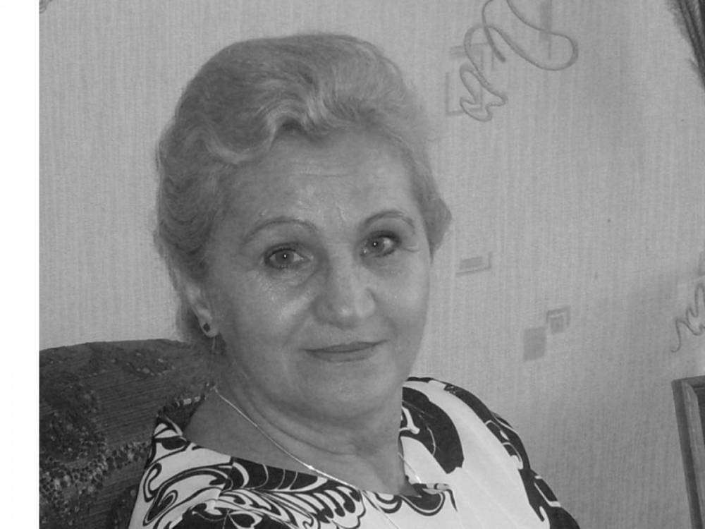

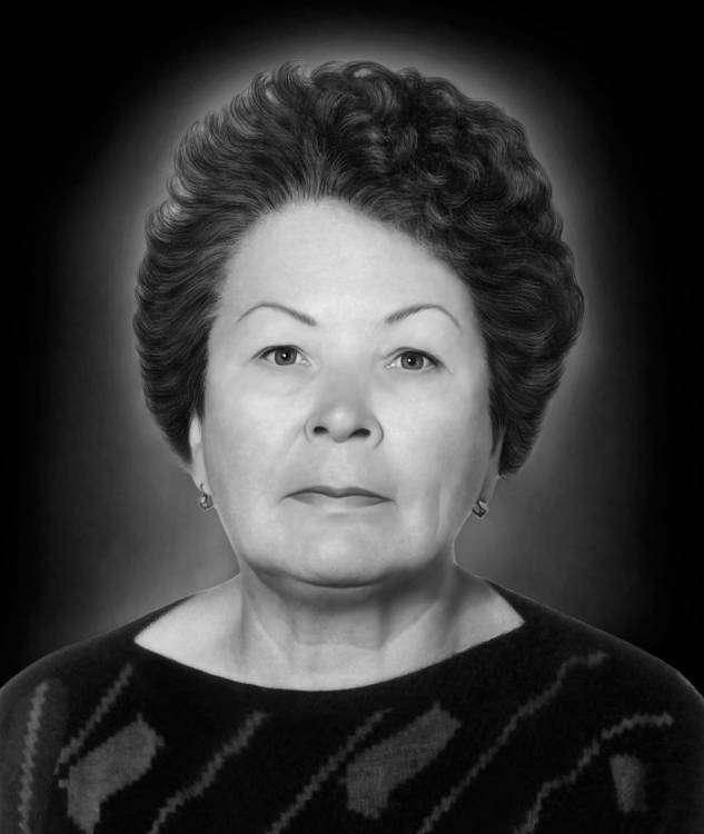

Вот, надеюсь на критику и советы по улучшению качества. Очень не хватает машинки, хоть и держал в руках один раз, но очень понравилось, доработать некоторые вещи на базальте хочется. Посмотрел свежим взглядом, вообще результат на базальте не устраивает, глаза, точнее нижние веки потерялись, лоб так же, с полутонами вообще беда
post-14193-0-79743800-1445094109_thumb.j
post-14193-0-78298200-1445094140_thumb.j
post-14193-0-88319100-1445094311_thumb.j
Алексей, для базальта ретушь пойдет, но если ее потом переносить на обычный камень.. или например габрооо... тогда будет оооо.. вобщем блин без ушек будет
Надо делать контрастнее линии глаз, носа, ушей, век и рта  и тд.   Волосы можно немного жестче показать, ведь вы будете переносить все на камень, а не на лист бумаги.
Нижние веки потерялись, потому, что вы их не прорисовали, очень все светленько. Надо самому подрисовывать полутона. Делать плавнее переходы между пятнами.
А так в целом похож парень!  Есть удачные моменты. Но местами темноват

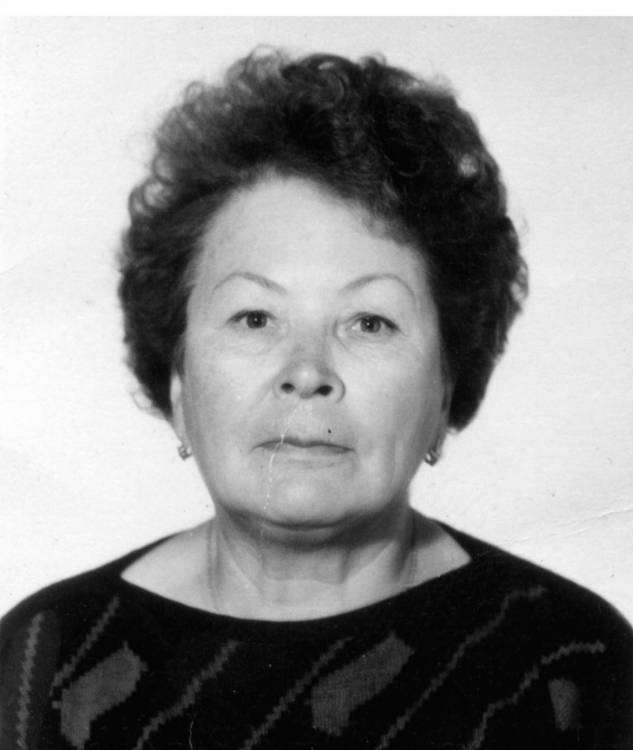

Спасибо, очень все понятно на что буду в дальнейшем уделять внимание. У нас делают вообще только керамику и базальт изредка, базальт всегда берусь делать сам, напарнику не доверяю да и мне нравится просто его делать. Что посерьезнее отправляют в другое место, по-этому мне сложно будет понять как это будет выглядеть на другом материале, пока сам не попробую и не увижу результат)
Вот в таком виде я бы отправил его под станок, просто в ожидании базальта успею показать, может своевременно получу критику и возможность подправить.
белки правда подправлю еще, перебор)
Да и насчет ушей, может неправильно понял сообщение любезной девушки выше, буквально взял и подчеркнул
