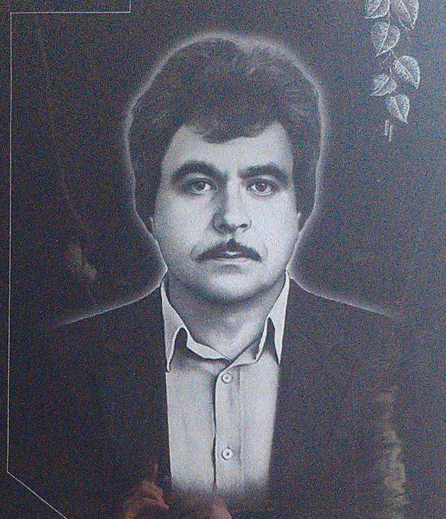

Алексей1983 Опубликовано 11 мая, 2016 Автор Опубликовано 11 мая, 2016 (изменено) Подскажите что он стал на столько хуже? Заказчики выбрали первую с доводами что он какой то более веселее, и теперь говорят делай по первой фотографии, а мне это г.. на памятник ну не как не хочется переносить, спросил у человек трех левых какая лучше, сказали конечно вторая, а у них первый вариант и все. Теперь понял что первую просто нужно было им не показывать. показать что сделал, сказали бы да, доделал бы еще перед станком и пустил в работу. Изменено 11 мая, 2016 пользователем Алексей1983 добавил исходник
Zagoom Опубликовано 11 мая, 2016 Опубликовано 11 мая, 2016 Губы поправь, особенно загибы в низ надо убрать, станет веселее.
Алексей1983 Опубликовано 13 мая, 2016 Автор Опубликовано 13 мая, 2016 Ну ведь на первой тоже загибы не особо вверх и он мило улыбается) думаю вторую наложить на первую, уменьшить прозрачность и куда лучше выйдет чем слушать какую нибудь бабушку с плохим зрением, которая наверное только общие черты видит, точнее пятна

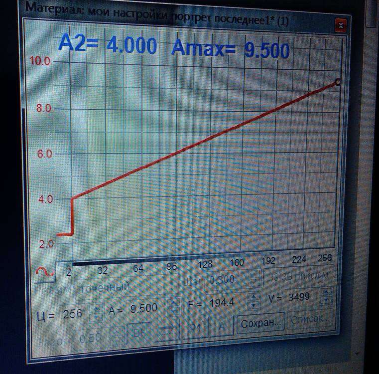

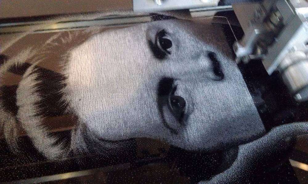

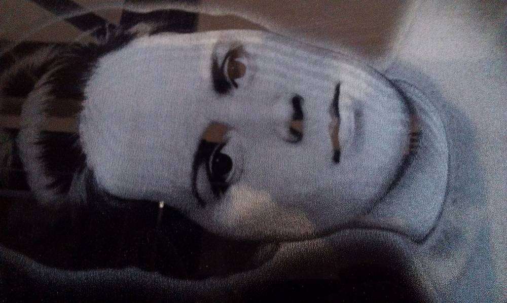

Алексей1983 Опубликовано 31 мая, 2016 Автор Опубликовано 31 мая, 2016 Люди подскажите как вообще работать с полимергранитом. Никак не могу понять как на нем отбивать то одно то второе. Ниже картинки для примера, то полосы пропускаются то какая то тоновая зебра выходит и причем практически только на лице. На первом изображении отбивалось с настройками которые следующие, пробилось с такими полосами, пустил второй раз проходить лицо, появились тоновые полосы какие то. Иглы они используют победитовые на фото видно, перед работой поточил и выходит вот такая ерунда, когда немножко игла затупится как то получше получается вроде. не знаю даже почему. Человек уехал временно его подменяю, уже измучился с этими портретами последние две картинки сделанны иглой уже совсем не острой и получается более сносно чем когда только наточишь и бьешь портрет
Alaverdi48 Опубликовано 31 мая, 2016 Опубликовано 31 мая, 2016 Эффект арбуза может быть из-за перекоса станка/заготовки. Когда, например, одна из четырех ножек станка стоит выше остальных. 1
Дмитрий Ivanovich Опубликовано 31 мая, 2016 Опубликовано 31 мая, 2016 5 часов назад, Алексей1983 сказал: Люди подскажите как вообще работать с полимергранитом лучше вообще не работать видел много разрушенных причём срок небольшой
Алексей1983 Опубликовано 1 июня, 2016 Автор Опубликовано 1 июня, 2016 Я не владелец, а исполнитель, материал какой дают на том и делаю) А по поводу небольшого срока, чисто мое субъективное мнение, в нашем городе основная часть памятников делается как раз из него, может качество заготовок хорошее, заказывают в обоих конторах где работаю с одного места, мнение людей о них положительные, говорят стоят годами. Но суть не в этом, просто хочется разобраться как с ним работать, пока каждый памятник и каждый раз подстраиваешься. А еще минус, заготовки порой очень кривые (горбатые) и станок вообще с этим плохо справляется.
Alaverdi48 Опубликовано 1 июня, 2016 Опубликовано 1 июня, 2016 @Алексей1983 ставь меньше скорость. Хоть как то поможет с кривизной плит. 400 это слишком много. 1
Алексей1983 Опубликовано 22 августа, 2016 Автор Опубликовано 22 августа, 2016 Теперь из под станка выходит практически без требований ручного вмешательства. Что видишь на компьютере то и выходит на камне. Значение V ставлю 4500, А2-5500, Аmax-11500, но это для полимера
