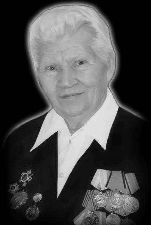

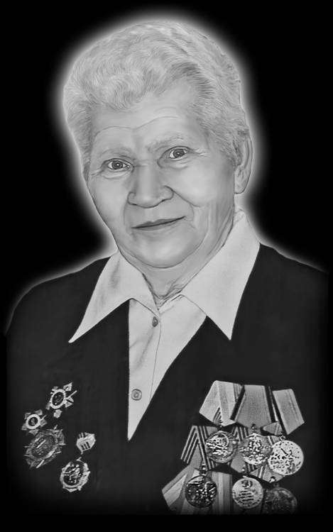

Прошу мнения экспертов по оценке ретуши.
Мне прислали уже готовый вариант "ретуши" (если можно так назвать) файл Scan+ копия. Даже рука не поднимается... Исходник тоже прислали Scan2.
Сделал свою ретушь - отправил на согласование.
Заказчик (он же партнер, он же должник) сказал делать их вариант, т.к. мой это МУЛЬТИК.... И все его окружающие говорят что мои ретуши мультики, но для меня они не показатели.
Честно, то я в А..УЕ.  Но делаю то что заказали.
Ваше мнение, господа, по моей ретуши и партнера )))
ps свою ретушь делаю в рабочем пространстве Градиции серого 30, т.к. он лучше передает оттенки по моему станку в предварительном просмотре.

Я так понимаю, что ваш  - это первый вариант? Он, конечно, далеко не идеал, но лучше, чем второй.
Логично, мой первый. Не идеал конечно, но за бесплатно лучше не делаю )

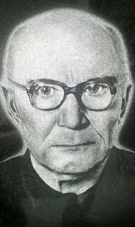

Еще вариант примерно в тех же настройках отгравированный. Благодарен любому совету по корректировке - что, где подправить, улучшить.
На основную тему также жду мнений.
post-11234-0-59089600-1438763474_thumb.j
Недоразмыт, остались следы от размытия, а их не должно быть. Ну и слишком, что ли, рисованный. Не надо так подводить. Смысл ретуши - в придании четкости и удалении грязи. Всего должно быть в меру. Надо обводкой показать присутствие, а не рисовать. как то так... Я про первые фото...
Мне вторая по мягкости больше понравилась но она не похожа вообще
и зачем белоснежным волосам ореол этот
Честно, коль уж спросили, да эта ретуш на нашем сленге "мурзилка" и "мультик", как по мне  вторая ретуш  ваще  бельмом  выйдет из под станка, а первая ну чуть лучше но  и то  хорошей Ретушью назвать сложно. Волосы на обеих растут из  воздуха нет контраста нет прорисовки нет четких глаза, фото стало только хуже хотя само фото  и скан  очень хороший. В общем жуть. Мои  заказчики  за такую ретуш  размазали меня по граниту лицом. Это мое чисто мнение.
Если б я сделала такое
На меня подумали бы
что специально поиздеватся  сделала
и даже близко к станку не пустили))
фон совершенно ни к чему, что бабуле, что деду лысому в очках
Старайся очертания (линии) важных частей лица (контуры носа, ресницы, зрачки, морщины) делать темнее, тогда у художников будет больше возможности маневра над ними! А так твоя ретушь на много лучше второй, там вообще пи...ц, одно белое пятно будет на камне

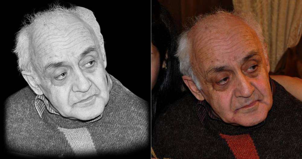

post-10535-0-52149500-1438810038_thumb.j
давно такое фото не попадалось, думаю получилось не плохо.
post-1649-0-40538500-1438811252_thumb.jp
Если честно, то не очень.
И сложно говорить без оригиннала. А так внешне выглядит то ли деду голову свернул кто то, то ли свитер  свернул вместе с плечами.  Выразительно прорисованы сами зрачки на всем лице, все остальное мягко утеряно, кроме свитера.
Обидеть не хотел, взгляд со стороны...

Как раз внучка деду голову свернула.
Я не обижаюсь. Ретушь под мой станок, как раз.
И заметте, я не написал, что получилась живая ретушь, а получилось неплохо.
Все индивидуально, разные станки, разная ретушь.
Я как смотрю на некоторую ретушь, чернее тучи, а портрет получается нормально. А на моем станке было бы точно туча.

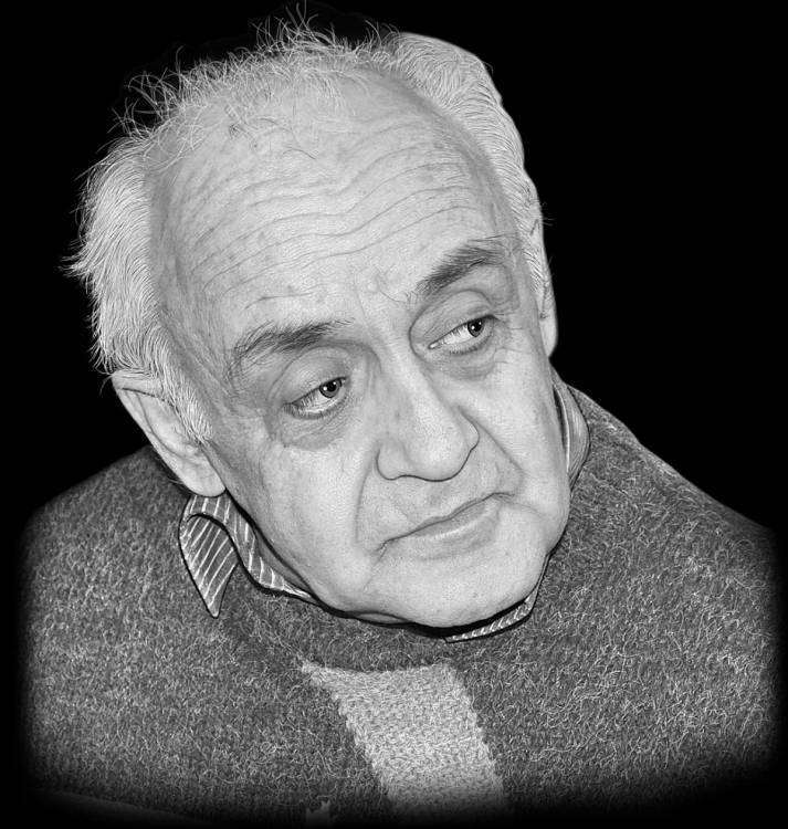

post-1649-0-29386000-1438884740_thumb.jp

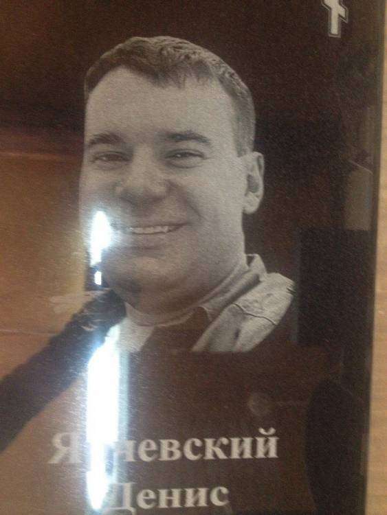

Да похож, срочное фото и памятник пришлось бить плохой иглой...для плохой иглы мне казалось норм вышло, заказчику понравилось
