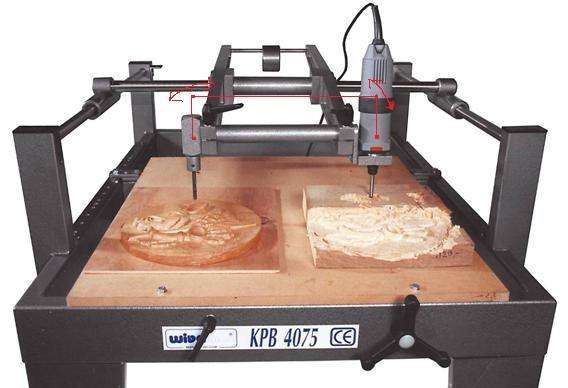

artKaleandr Опубликовано 27 января, 2010 Опубликовано 27 января, 2010 Проще уже некуда. Хочу услышать мнение специалистов.Можно-ли приспособить такой пантограф для орнаментальной резьбы по мрамору?
SerikL Опубликовано 27 января, 2010 Опубликовано 27 января, 2010 А что, если этот станок немного усовершенствовать:[hide=20]Сделать чтобы датчик и инструмент синхронно качались?На датчик ставить макет фрезы(форма, размеры)Тогда можно будет тырить эксклюзивы Попросить у Богдана памятник, на день всего, и втихаря содрать.А потом в серию его... [/hide]
ИГОРЬ Опубликовано 27 января, 2010 Опубликовано 27 января, 2010 такой вопрос,этот ,ваш станок делает все памятники,что на вашем сайте??и что представлены на фото??
Анфим Опубликовано 28 января, 2010 Опубликовано 28 января, 2010 Хочу услышать мнение специалистов.Можно-ли приспособить такой пантограф для орнаментальной резьбы по мрамору? В лёгкую!И барелькефы с гипсовой на мрамор переносит .1:1 только.
artKaleandr Опубликовано 28 января, 2010 Опубликовано 28 января, 2010 seriklТам наклон щупа и фрезы уже есть.Они смонтированы на одном валу,а сверху есть рычажки для фиксации поворота.Нужно сделать несколько щупов по размеру фрез и идти от большей к меньшей.АнфимКакие фрезы лучше использовать для мрамора?
