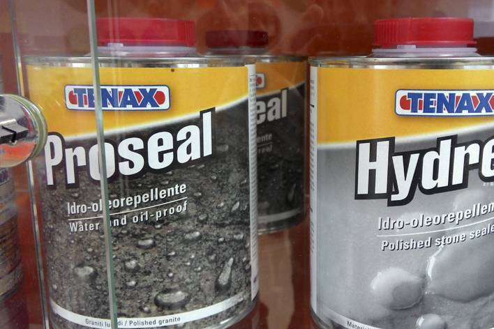

vsevolod.kam Опубликовано 23 ноября, 2015 Опубликовано 23 ноября, 2015 "анти дождь" пользуюсь таким уже 7 лет Тот что слева на фото вот
Gra4 Опубликовано 23 ноября, 2015 Опубликовано 23 ноября, 2015 @Favorit, 100-200р у нас @Смирнова Виктория,что такое антидождь? Это в рекламе по-моему данила-мастер типа покрытие антидождь (от воды не исчезнет) бесплатно ,маркетологи))).
fenix Опубликовано 27 июля, 2016 Опубликовано 27 июля, 2016 В 23.11.2015 в 09:23, vsevolod.kam сказал: "анти дождь" пользуюсь таким уже 7 лет Тот что слева на фото который слева - наносится на портрет?
fenix Опубликовано 28 июля, 2016 Опубликовано 28 июля, 2016 а всё таки, какая самая эффективная пропитка, гидрофабизатор - Антидождь, после которой т.е. после нанесения на гравированный портрет............портрет не темнел, а когда пропитка высохла портрет оставался таким же как до нанесения? или всё таки есть такое, что после нанесения пропитки, гидрофабизатора портрет имеет свойство темнеть немного. говорят вот такая по качеству самое то, интересно услышать мнение специалистов
Jedka Опубликовано 28 июля, 2016 Опубликовано 28 июля, 2016 пропитки данные использовал.... портреты немного тускнеют от нее. Пользуюсь обычной краской Тиккуриловская (тычекурилла) Меранол Алкидная белая. на портрет намазал, тряпкой растер и сразу убрал излишки. про эффект порчи краской компьютерного портрета... было только один раз (стал как бы пятнистым) это из-за недосмотра за результатом гравировки, игла попалась хреновая затупилась сразу, протерты пробились плохо т.е. визуально нормально, а на ощупь неглубоко (все равно, что на сауно со скоростью 400 отгравировать в один проход), соответственно краска в поры просто не легла где надо, и все пошло пятнами... засунул камень обратно под станок, поймал нулевую точку пробил еще раз и намазюкал... все зашибись. з.ы. завязывай с химией, переходи на натуральное уже 5 или 6 лет мазюкаю.
