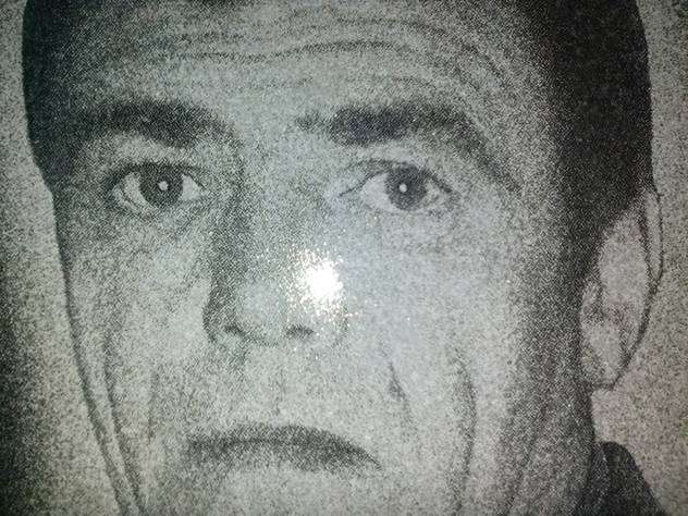

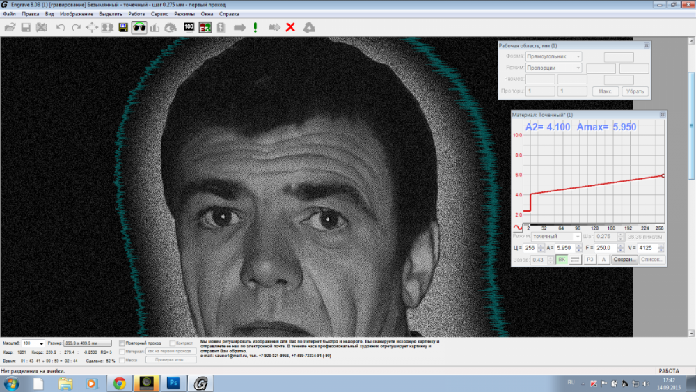

максим744 Опубликовано 14 сентября, 2015 Опубликовано 14 сентября, 2015 Здравствуйте!Работаю на станке Сауно-3КП 8,0 с позапрошлого года, за пару недель нашёл настройки с которыми портреты радовали глаз заказчиков и меня в том числе(сезон отработал здорово)В начале весны заменил стёршийся наконечник датчика уровня(поставил идентичный старому) и вот начались проблемы станок перестал видеть точки,заменил провода два портрета набил хорошо а потом опять болячка с точками вылезла Свозили магнит и блок в Сауно там констатировали всё в норме-рамка тоже норм а результаты гравировки отвратительные светлые места просто сгрызет а серые плохо пробивает и полутеней нет. Пробовал разные зазоры от 0,25 до 0,45 результат одинаковый светлое грызёт и тд.При регулировки силы удара А2 и Амакс чувствуется эта регулировка при убавлении или увеличении на 600-700 единиц .При одном зазоре и силами удара один и тот же рисунок на двух плитках гравируется по разному, Гравировка получается грязная как будто я сохраняю изображение в одном разрешении а гравирую в другом.Иглы острые ,А макс 19,5 А мин 11,зазор R95 ,заземление правильное,станок и камень по уровню. А вот что получилось

nod62 Опубликовано 14 сентября, 2015 Опубликовано 14 сентября, 2015 я к тому что ретушь предыдущая могла быть потемнее.. а ретушь, да слабовата.. но щас не об этом. или мне кажется, но камень мягкий, и при таком шаге выгрызает.. попробуйте 0.300 и зазор поменьше. и скорость максимум 220 Иглы острые вот тут еще сомнения.

nod62 Опубликовано 14 сентября, 2015 Опубликовано 14 сентября, 2015 как портрет с выше показанными настройками я уже голову сломал блин. ну еще пожалуй в ретуше белый слишком завышен... 200-210 не больше... думаю по совокупности и выходит то что выходит...
ШеР Опубликовано 14 сентября, 2015 Опубликовано 14 сентября, 2015 А F=250 это нормально для 8.0? На 8 не работал, но если у меня на 7.2с, запустить портрет F=250, да еще с тупой иглой, то получится ну прям точно как у вас. Думаю, бить буквы на станке, это или глупость или жадность. (ничего личного, просто личн. мнение ).

Р.Н.Б. Опубликовано 14 сентября, 2015 Опубликовано 14 сентября, 2015 на фото не очень видно, но надо обратить внимание на точки , есть за ними шлейф или нет , в идеале точки не должны сливаться

максим744 Опубликовано 14 сентября, 2015 Автор Опубликовано 14 сентября, 2015 на фото не очень видно, но надо обратить внимание на точки , есть за ними шлейф или нет , в идеале точки не должны сливаться В том то и дело что точек нет, он грызёт не видя их но что самое интересное при сбросе настроек в начальное состояние(F-400 A2-3400 Fmax7400) он точки начинает видеть но пропадает сила удара и при покраске получается серое пятно,блин я совсем запутался вроде техника не очень сложная но понять что с ней происходит проблематично . Да посмотрите шлейф после точки. (тогда скорость) . Я вообще скорость не люблю. Тише едишь , дальше будешь.(если куда ехал не забудешь ). Иглы других произв. тоже пробывал, но все время приходилось под них настройки менять. Так что остановился на родных. У меня их примерно 30. За год ,начальник примерно 2 раза возит в сауно точить. На счет букв, это банальная жадность начальника и форсунки не причем. Сочувствую. При ск0рости 150 ещё хуже. В том то и дело что точек нет, он грызёт не видя их но что самое интересное при сбросе настроек в начальное состояние(F-400 A2-3400 Fmax7400) он точки начинает видеть но пропадает сила удара и при покраске получается серое пятно,блин я совсем запутался вроде техника не очень сложная но понять что с ней происходит проблематично . При ск0рости 150 ещё хуже. Да посмотрите шлейф после точки. (тогда скорость) . Я вообще скорость не люблю. Тише едишь , дальше будешь.(если куда ехал не забудешь ). Иглы других произв. тоже пробывал, но все время приходилось под них настройки менять. Так что остановился на родных. У меня их примерно 30. За год ,начальник примерно 2 раза возит в сауно точить. На счет букв, это банальная жадность начальника и форсунки не причем. Сочувствую. Нет никакого шлейфа

kalistratoff Опубликовано 14 сентября, 2015 Опубликовано 14 сентября, 2015 @максим744, магнит настрой на максимум верхним регулированием нижние винты не трогай, потом уменьши А2 до 2600 аА макс 6800-6500 и поропбуй пробей градиент при зазоре 0,4 если слабо добавляй А2 сильно убавляй. У тебя перебивает значит двигай А2 в сторону уменьшения а сбросить настройки не значит настроить в лучшею сторону. Я как настроил магнит на полную сейчас бью на самых минимальных силах удара
BOR Опубликовано 14 сентября, 2015 Опубликовано 14 сентября, 2015 Ещё хуже без ВК а по поводу механики это второй станок (новый)начал использовать месяц назад и вот очень обидно что ничего не изменилось,прямо мистика какая то .Честно сказать я уже устал, всё лето мучился и краснел перед клиентами просто руки опускаются от того что не получается! Это предположение или уверенность ?В процессе работы когда меняешь А2 и Амакс в принципе ничего не меняется ответ здесь. Два разных станка бьют плохо.... Это не мистика это проблема не в станке а в операторе.. К примеру камень стал мягче , а настройки все те же и грызеш до белого, к тому же ВК- зачем. Пройди один проход, потом акуратно второй с такой силой чтоб не выгрызало. Шаг 0275- тоже вопрос, такой мелкий шаг на камне который выгрызает. Я не вижу здесь жесткого камня , как ты пишеш............ Что какое ты пишеш , станок не видет точек?, на черном, на волосах одиночные точки есть? ...
