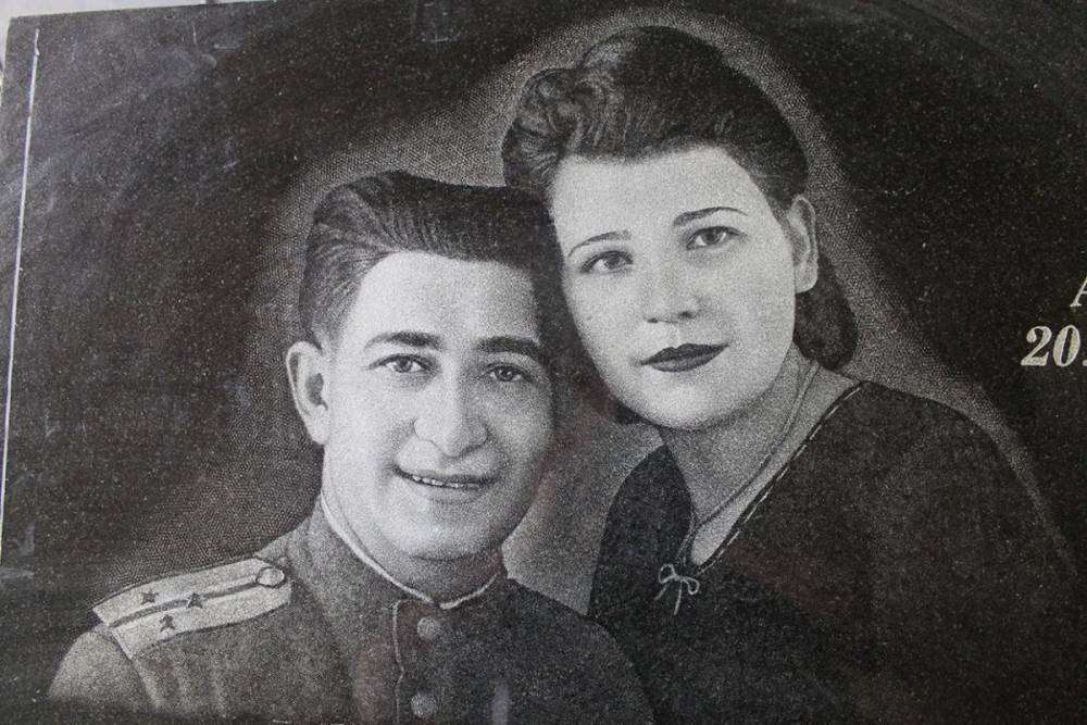

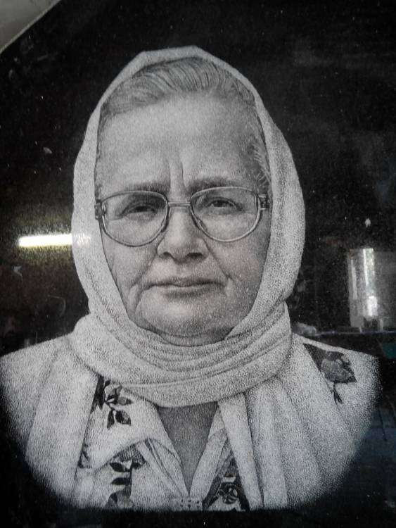

Мои работы на граните вручную

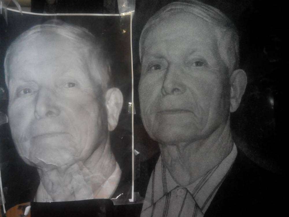

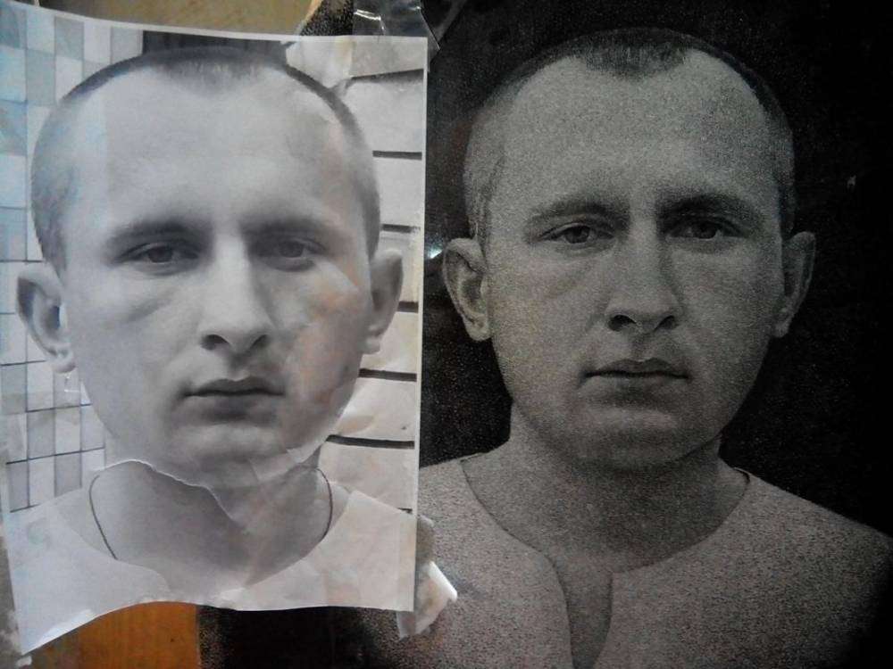

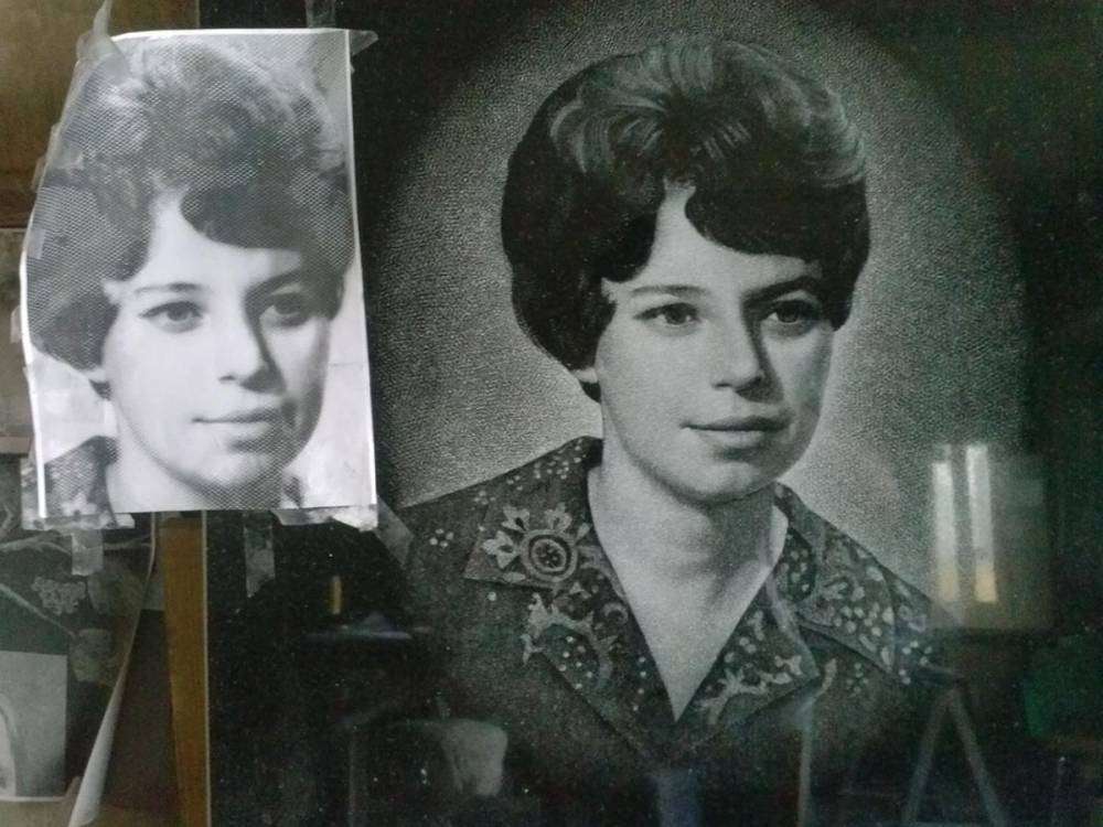

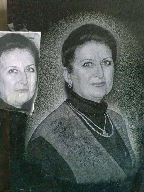

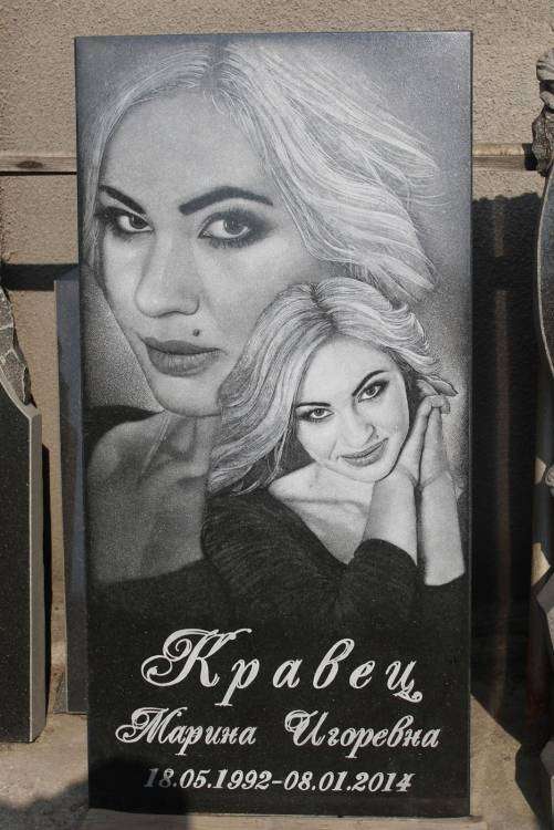

Девушка  исполнена отлично, ....пост Калуги здесь подойдет..

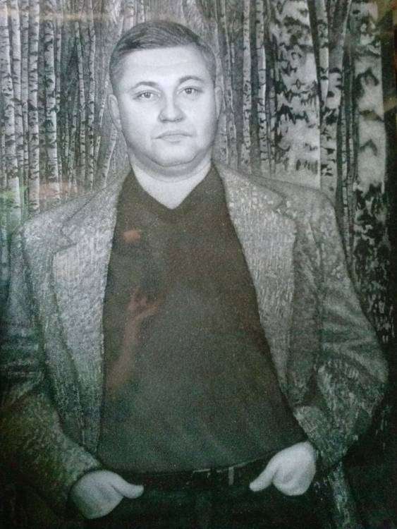

Я задний фон сделал бы 50%-ым. Он вообще не должен конкурировать с передним планом.
Мне женщина в палатке понравилась больше всего...
Да,задний план темнее и будет лучшее

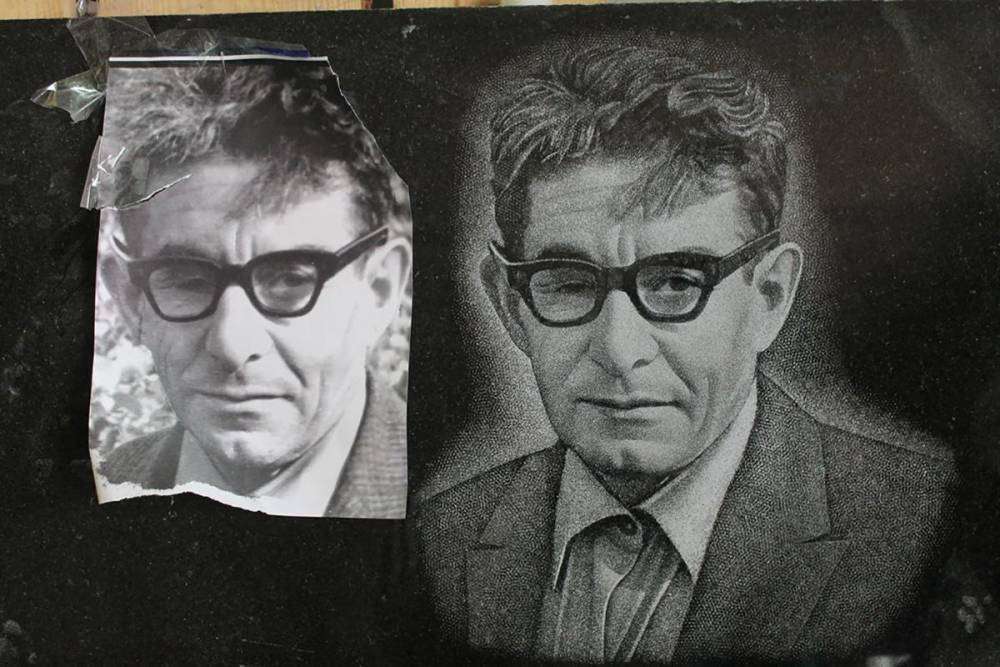

Что-то мне подсказывает,что был задействован станок. Пиджачёк на третьем портрете явно с форума))
рубаха какая то не обьемная. возле шеи углы разной величины.?

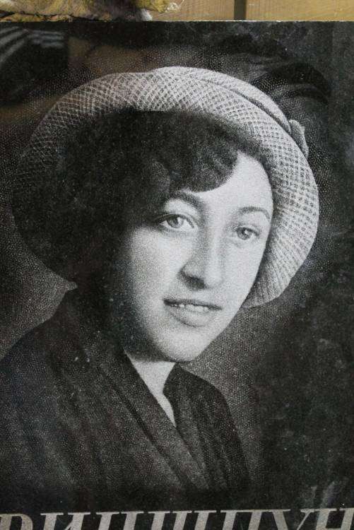

@hellboy23, работа художника-гравёра оценивается не только сходством с исходником.....как это ты пуговицу так похвалил не видя её в оригинале????
Уважаемый Витя.Стесняюсь спросить))Здесь все работы чисто ручные?Меня терзают смутные сомнения)Про парный портрет и мужика в очках могу сказать,что да,ручные.С остальными есть сомнения.Развейте их если я неправ.
да это все портреты ручной работы..я станок даже не знаю и не умею даже ретушировать на фотошопе!

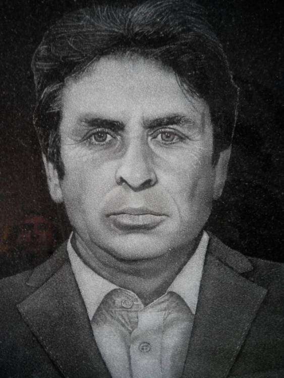

@витя,
Пока с руками беда у мужика
если ещё не ,то лучше не делай
(тем более зеркально и не с одной и той же)

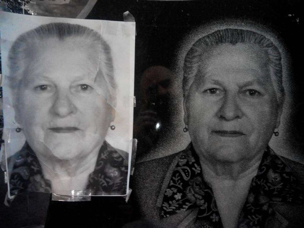

это не я делал а мой коллега.мои работы тоже есть здесь где я бабушку в платке делал и т.д!
Тогда ей передай))
На мой взгляд, работа честная, на совесть. Думаю, творцу не хватает знаний. Во всех трех работах отсутствует плановость, глубина. Березки прорабатывает так же тщательно, как и глаза. Передний план поконтрастнее надо, смелее. А все остальное - размывать, в туман. Побед!
Первый И третий достаточно мягко выполнены,мне нравится, а второй И четвёртый...жестковаты, по моему. У бабулька с губами проблема, посмотри! Сам рот меньше, из за этого не очень похожа она. Её бы смягчить И седины добавить, ослабить линию роста волос немного.это моё мнение.
ну чё, похожи-то похожи.
о зерне видимо только Мануил парится
работы неплохие, тени хочется помягче,ну и есть маленькие неточности

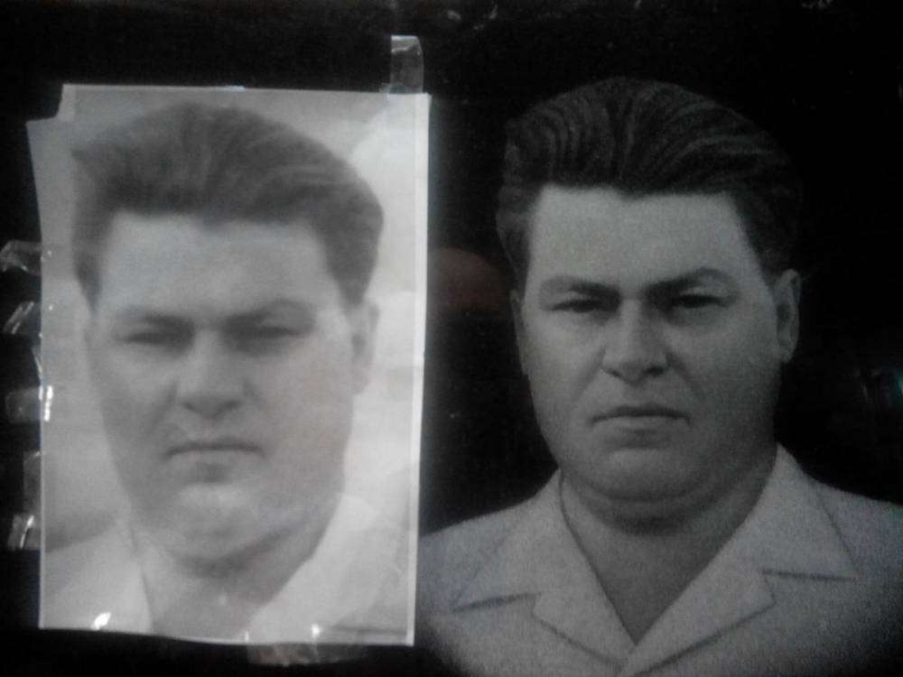

Неплохие работы. Пропорции чуть-чуть неточны. Например, первая работа чуть сузил лицо. Но это мелкий недостаток, в целом неплохо. И бабуле бы да, седины добавить и контур волос поменять.
Неплохие работы, но мелкие недочеты есть.У первого и третьего портрета лица чуть шире, чем в исходнике. У второй девушки верхняя губа размыта, в оригинале контур более четкий. Бабуля хороша, но исходника не видел.
да, неплохие работы!) и в целом есть куда стремится )
Работы очень хорошие своей фактурой
многим этого иногда не хватает
Кстате эта вещь помогает в быстрых работах
