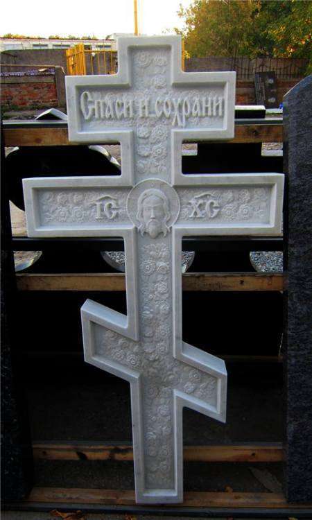

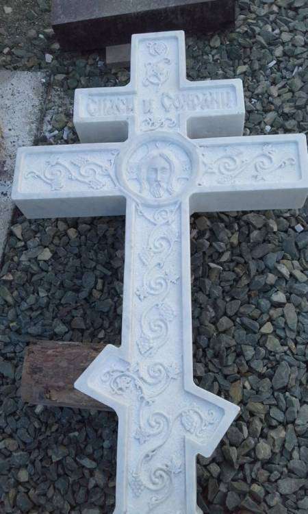

Калуга ты прав. Занудная работа, не торопился. Кому как, мне не нравится после фрезера - неживые детали. У фрезера идеальная работа, но чего-то не хватает. Скучно смотреть, монотонно. Вот мое фото после фрезера
post-10645-0-29159000-1443099400_thumb.j post-10645-0-51714600-1443099415_thumb.j   post-10645-0-86847400-1443099427_thumb.j
И вот ручная резьба. Чувствуется живой камень. Четкость. Это как печатный текст и рукопись, у которого чувствуется почерк пишущего, который рассказывает все об этом человеке.

Попробуй одну и ту же работу сделать на полевском  или уфалее и сравни их с коелгой. Отличие - небо и земля. Я сейчас фрезеровку делаю в основном на коелге. Она - более выигрышный вариант. На сером мраморе фрезеровка действительно кажется скучной.
А сравнивать ручника и фрезер не надо. Каждый хорош по своему и каждому своё место. А очень часто даже лучше, когда один дополняет другого.
Калуга, можно крест в твоем фото крупным планом? парадокс: цена в обоих случаях одинакова. На ручную цену умножить на два и мне фрезер начнет нравиться))). Даже клиентам.
В этом кресте я немного накосячил с верхушкой (произошёл сбой УП, пришлось укоротить) . Вырезан из плиты 120*60*10. Ручник поработал с ним дополнительно с полчаса. Делал давно, потратил часов 12.

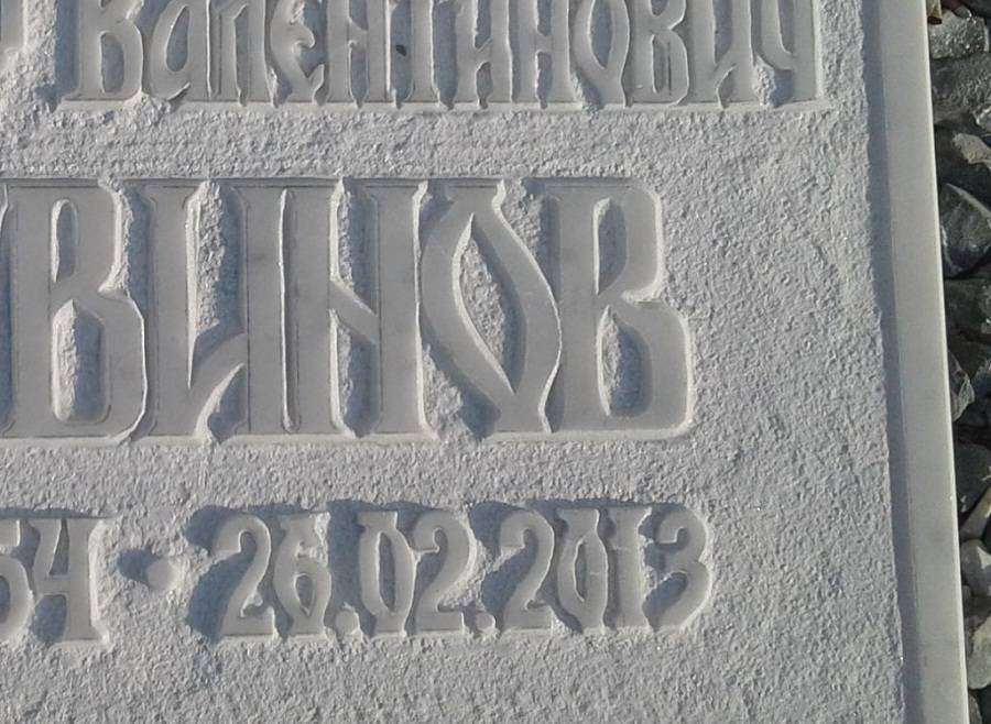

Шрифт якобы "православный" это что? Это у же сделано?
Я вас умоляю...категорически криво и шрифт неправильно построен. Шрифтовик (словоруб)  это не резчик это отдельная профессия  .Я встречал скульптора для которого своять бюст не проблема ,а шрифтов он делать не мог ...
шрифт старо-славянский, Анфим.
Да ну)))) Такое гусиным пером не написать.Это какой то полубрусковый с мотивом старорусским..Я в своё время много таких нарубил и потому знаю точно.А снимал и смотрел шрифты на старых памятниках котором по 150 лет...Шрифт сложный для рубки рельёфом .
Да, по контуру сделано на фрезере . Мрамор сейчас по контуру можно прорезать на 120 мм.
Здесь тоже по контуру фрезером, правда толщина 80 мм:
