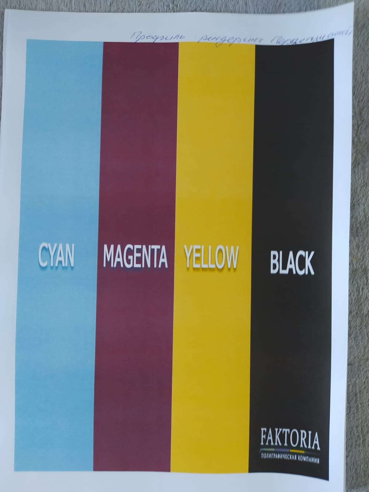

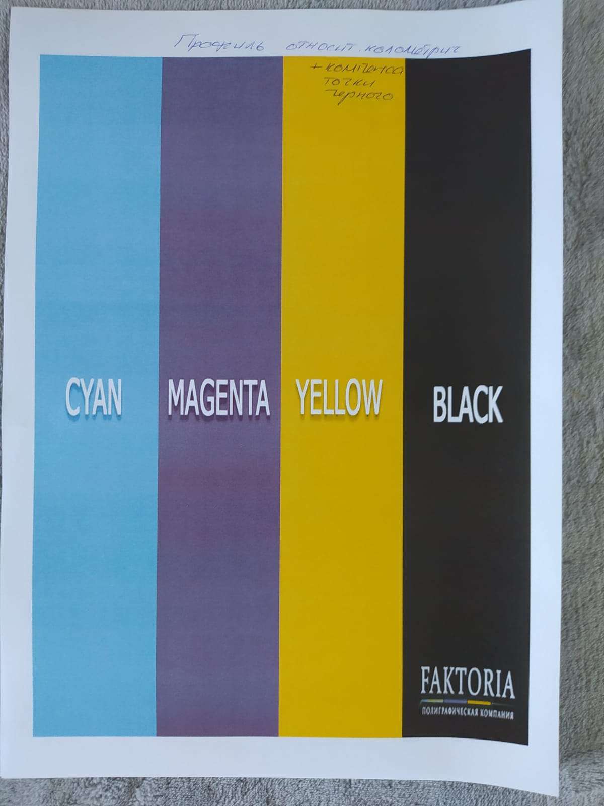

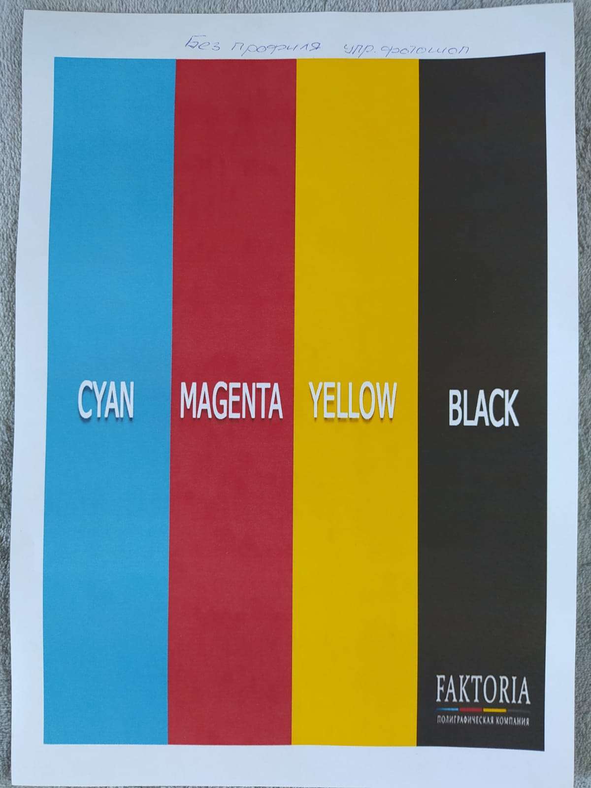

Как смог почистил стекла блока лазера без разбора(пропылесосил и слегка протер салфеткой).Полоса вдоль листа пропала.Также распечатал цвета CMYK. Что скажете?WhatsAppImage2026-05-21at14_38_12.thumb.jpeg.d96e5a9c5827a92c5c541346326a8f8c.jpegWhatsAppImage2026-05-21at14_38_22.thumb.jpeg.a6b3712ef445a1d1d4f9dfc3dff647c7.jpegWhatsAppImage2026-05-21at14_38_06.thumb.jpeg.7b080f15ccceab035ce1c5f28cfa3af1.jpeg
@bury720 Ну по отпечатке вроде боле мение норм.полос нет. а вот по черному и красному разводность(муар легкий) просматривается или мне показалось

@Frunol  Рико 440 куплена в 2022году. Говорили что новая,проверить не знаю как. Пробег отпечатков 500 сделано мною.(+,-).Тонер MZ селеновой группы.По отпечатку без профиля где цветом управляет принтер на красном есть небольшая неоднородность цвета(фото не передает, сканер вообще искажает).Остальные цвета вроде нормально.При распечатке с профилем есть неоднородность на красном и синем цвете и так сказать насыщение тона через 94 мм(читал здесь что проблемма скорее в каком-то драме)
@basilok В прошлом году на али экспресс купил четыре фотобарабана и ролики заряда, поменял все. Какое-то время вроде даже нормально было или не так сильно заметно.Сейчас снова проявляется.
3 часа назад, bury720 сказал:
Не однородность из-за косяка блока формирования изображения драма мадженты. Косяк видно на всех трех изображениях, распечатанных и с профилем и без.
@bury720 При такой работе аппарата нормальный профиль не сделать. Он всегда и 100% будет кривой.:hi:
