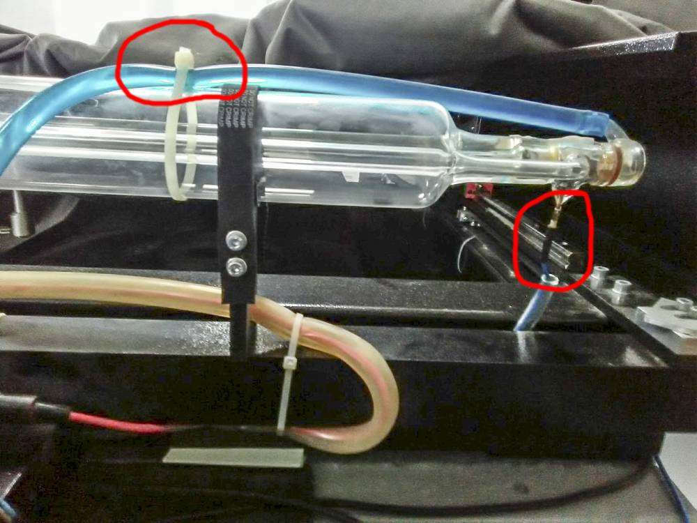

Slava2086 Опубликовано 9 мая, 2017 Опубликовано 9 мая, 2017 В 13.03.2016 в 17:37, sintex сказал: Если Вы желаете установить новую лазерную трубку, то можно сделать это самостоятельно. Ниже приведу действия, которые необходимо выполнить для замены лазерной трубки: Для осуществления замены лазерной трубки используйте чистые хлопчатобумажные перчатки. Перед заменой лазерной трубки проверьте, что станок отключён от питающей сети напряжении. Станок должен быть обязательно заземлён. Перед установкой новой трубки необходимо, чтобы остаточное напряжение покинуло высоковольтный блок питания лазерной трубки, для этого нужно выдержать станок без работы не менее двух часов. Извлечение отработанной лазерной трубки Для извлечения отработанной лазерной трубки необходимо выполнить следующие действия: 1. Выключить лазерную машину. 2. Снять верхние кожухи. 3. Отсоединить разъём от одного и второго электрода трубки. 4. Отсоединить шланги охлаждения 5. Снять крепежные рамки 6. Извлечь отработанную лазерную трубку и посадочных сёдел Установка новой лазерной трубки: 1. Поместить трубку на посадочные сёдла, так, чтобы под ними находились резиновые подкладки 2. Закрепить трубку крепёжными ремнями 3. Подсоединить шланги охлаждении, не прилагая усилий, иначе хрупкие ст еклянные патрубки повредятся 4. Подсоединить разъёмы к электродам трубки таким же образом, как они были подсоединены к предыдущей трубке, при этом не прилагать усилий к электродам, так как они очень хрупкие и могут повредиться!!! 5. Включить лазерный станок 6. Произвести юстировку луча, используя средства безопасности (защитные очки и выполнение техники безопасности) 7. Одеть верхние кожухи. Крепежные рамки это что? Это куски ремня прикрученные на болты????
sintex Опубликовано 9 мая, 2017 Автор Опубликовано 9 мая, 2017 Верно, крепится ремнями, в инструкции Выше так и написано: 2. Закрепить трубку крепёжными ремнями. Они обеспечивают плотное прилегание и гасят вибрации. При использовании других методов прижима наблюдалась вибрация, что сказывалось на качестве изображений.

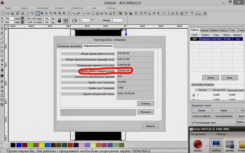

Slava2086 Опубликовано 9 мая, 2017 Опубликовано 9 мая, 2017 В п.5 написано......СНЯТЬ КРЕПЕЖНЫЕ РАМКИ а не РЕМНИ!!! Читаем внимательно!!! Т.е. снимаем РАМКИ....а СТАВИМ РЕМНИ))))))) Хитро........не докапаться На нормальных станках уже давно ставят рамки с прокладками......но это вас не касается....у Вас нет вибрации с ремнями)))) А что скажете по поводу этой фотографии???? Тоже так должно быть и лучше????))))) Наверно и это для вас удивительно.........уже труба накрылась......и в этом ваша вина тоже......так стягивать трубки охлаждения......с другой стороны я понимаю, надо и на зап. частях зарабатывать....
sintex Опубликовано 9 мая, 2017 Автор Опубликовано 9 мая, 2017 От крепёжных рамок с прокладками отказались спустя год производства, так как собранные материалы по их отказоустойчивости собранные с зарубежных (в основном китайских) станков показали, что через несколько лет эксплуатации идёт усадка уплотнителей и начинаются вибрации, поэтому остановились на варианте резиновых ремней с металлическим кордом. До сих пор ни одного отказа по вибрациям не было. Всё остальное так и должно быть. Давления потока замерялось на выходе, всё норм.
Slava2086 Опубликовано 9 мая, 2017 Опубликовано 9 мая, 2017 На скотч еще могли бы попробовать он по крайней мере не разболтается через нескольких замен трубы.......интересно, через несколько лет эксплуатации идёт усадка уплотнителей ...это через сколько? И неужели кусок ремня прослужит дольше??? И что лучше и ровней прижмет трубку??? Все это вата.....как всегда, моё мнение о качестве ваших станков не поменялось в лучшую сторону, а еще даже ухудшилось....к сожалению. А вы как всегда свои ошибки признавать не хотите......Насчет пережатой трубы охлаждения с вашей точки зрения тоже все ОК......хороший вы специалист.....
sintex Опубликовано 9 мая, 2017 Автор Опубликовано 9 мая, 2017 Вы как всегда не читаете текст собеседника и продолжаете писать своё субъективное мнение, не соотносящееся с техническими критериями работоспособности того или иного элемента конструкции.
