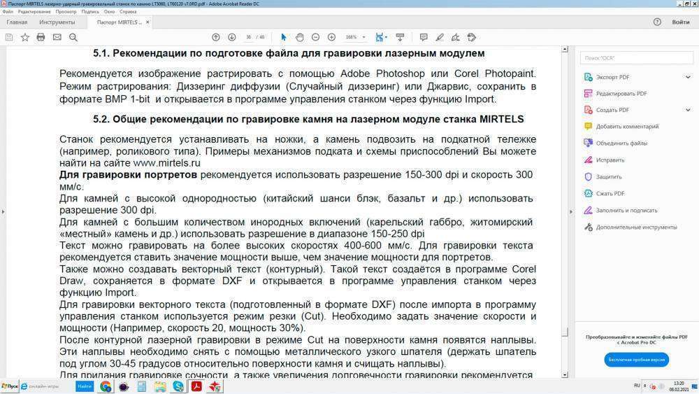

YuRyGrAvE Опубликовано 4 февраля, 2021 Опубликовано 4 февраля, 2021 Подскажите, какое разрешение фона в фотошопе должна быть для миртелс 106dpi, заранее спасибо 1
GsG Опубликовано 8 февраля, 2021 Опубликовано 8 февраля, 2021 04.02.2021 в 12:25, YuRyGrAvE сказал: Подскажите, какое разрешение фона в фотошопе должна быть для миртелс 106dpi, заранее спасибо В инструкции есть рекомендации производителя к портретам, а к фонам рекомендации нет :).
